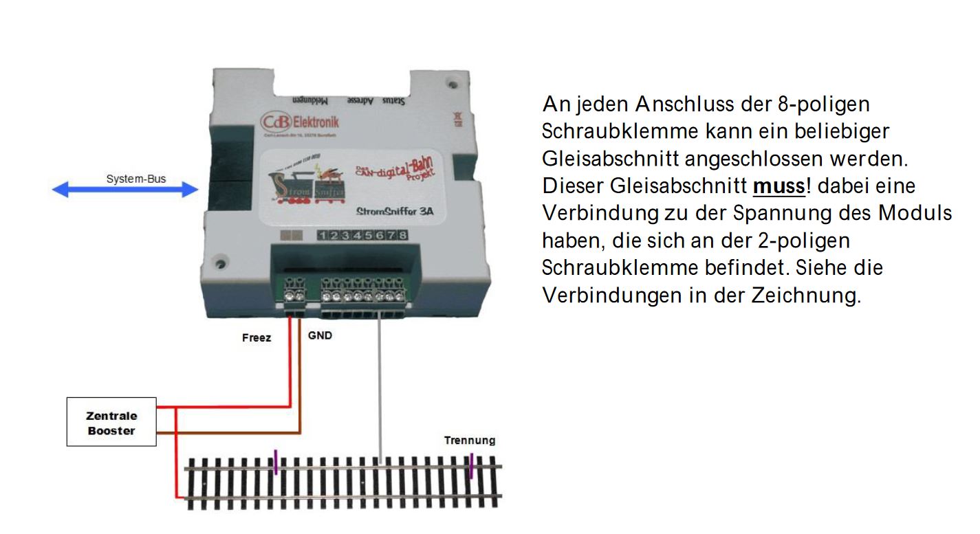

1) gibt es eine Empfehlung zu den Kabelquerschnitten vom Stromsniffer zum Gleis? die Zentrale ist auf 3 A eingestellt, die Einspeisung am Sniffer wollte ich mit 0,5mm² vornehmen, die Leitungslängen betragen im Durchnitt ca 2m, die Verbindungen von Sniffer zum Gleis mit 0,24mm², die Leitungslänge beträgt hier ca 1m-1,5m (immer rechtwinckling verlegte Kabel...)
2) ganz allgemein: wie mache ich im Forenbeitrag einen Anhang sichtbar? In der Vorschau sehe ich zwar die mit rotem Kreuz markierte Datei, aber nicht das Bild, Screenshot etc selber. Ist das korrekt so?
(Size: 111.38Kb, px: 1425x777)

da der gesamte Strom durch die Leitung und das Modul fließt, sollte der Querschnitt nicht geringer oder höher sein als die Zuleitung vom Booster. Wenn Du also vom Booster zum Gleis 0,5 qmm genommen hast, machst Du die Leitung zum Stromsniffer genau so stark. Immer dabei im Hinterkopf: der mögliche Kurzschlussstrom, der fließen kann (3A) sowie die Sicherheit, dass er zuverlässig detektiert werden können muss, was bei zu geringen Querschnitten nicht unbedingt der Fall ist.
Ich rate also davon ab, das so zu machen wie Du oben angegeben hast, obwohl 0,24 qmm nominell sicher für 3A reichen sollte.

3.Bezüglich der Sache um die es eigentlich ging: ich habe verstanden, bei 3A Zentralenstrom 0,5mm² von der Zentrale zum Sniffer und vom Sniffer zum Gleis. Wegenn der besseren Handhabbarkeit habe ich den Gleisanschluß an sich mit 0,14mm², 20 cm lang, ausgeführt
