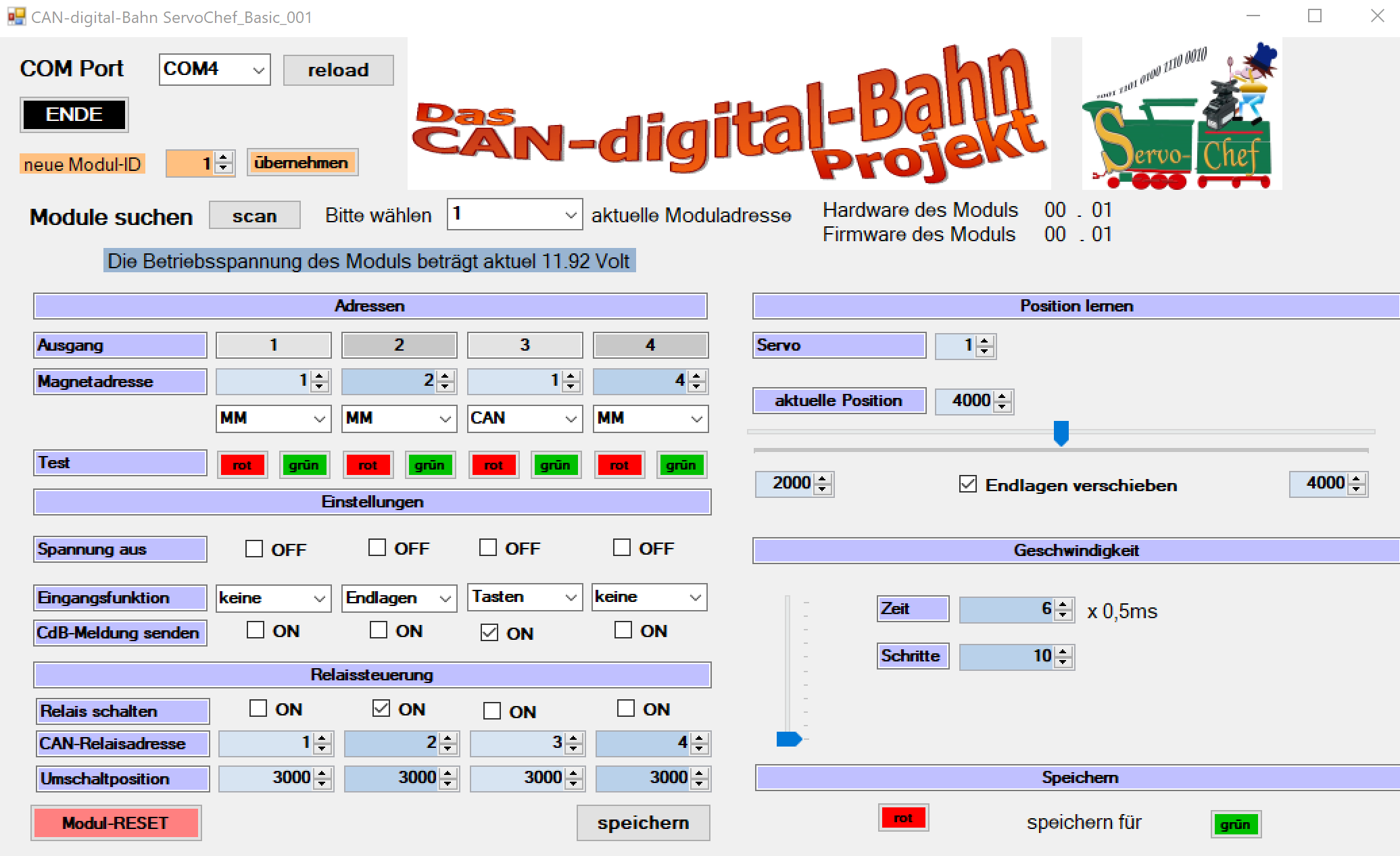

ich brauche mal Eure Hilfe...
Ich bastel an der Oberfläche zum ServoChef für Weichen, schaut mal ob ich was vergessen habe
(Size: 184.44Kb, px: 2071x1267)

das sieht schon sehr gut aus.
Schaltest du die Endlageneinstellung für >Rechts< und > Links < um, denn man muss ja beide Endlagen einstellen???
Autor RE: ServoChef 2021   4 # 5 top
Eingetragen am 28.05.2021 08:41
Moin Thorsten,
schon ganz fein. Mir fällt auch die Endlageneinstellung auf, da fehlt mir die Logik drin, denn ich habe ja minimum 2 Endlagen. Oder ist das ganz unten mit "Speichern für rot bzw. grün" gedacht? Und gilt dann auch für die Drehgeschwindigkeit? Das wäre dann perfekt, aber für mein Verständnis hätte ich dann die Elemente "Speichern für..." lieber oben drüber.

das Speichern oben drüber zu schieben ist kein Problem. Ich kämpfe eh am dolsten mit der Anordnung der Knöpfe...
Ich denke zu der Endlageneinstellung muss ich erst einmal erklären, was das ist.
Die Definition ist, das ein Servo zwischen 1000 und 2000ms per PWM angesteuert wird.
Da der Servo diesen Weg aber in 2000 Schritte auflöst und ein Controller Kommastellen nicht mag habe ich das auch den Bereich 2000 bis 4000 gelegt.
Nun gibt es aber Servos mit besonders großen Bewegungsbereichen, da geht dieser Bereich der Bewegung von 800ms bis 2100. Sowas findet man dann in den Datenblättern. Und um die auch auf den vollen Weg ansteuern zu können kann man die Endbereiche verschieben.
Das sagt mir, das ich das anders benen muss!
Das Speichern ist wirklich inclusive Geschwindigkeit für rot und grün getrennt gedacht. So war es schon beim alten. Man kann die Geschwindigkeit je Drehrichtung unterschiedlich einstellen. Dazu dann eine Position, die wird dann mit dem Schieber eingestellt und mit der Farbe übernommen...
Da ich mir dachte, dass ich da wieder komisch denke stelle ich das hier ja vor um da schon mal die Erklärungen dann für zu schreiben, wie das gemeint ist.
