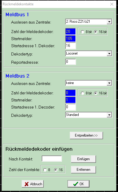

Bei den Einträgen zu den Rückmeldekontakten komme ich nicht weiter: ich habe total 14 DR4088-LN-CS Rückmeldedecoder, der erste hat die Adresse 105 erhalten, die weiteren dann Adressen jeweils 16 "höher". Was genau soll ich nun unter "Startmelder" bzw. "Startadresse 1. Decoder" eingeben? Oder liegt das Problem ganz woanders? Interessant ist ja auch, dass ich bei der Umstellung von USB zu LAN gar keine Änderungen in der Rückmelder-Konfiguration gemacht habe, und trotzdem geht es jetzt nicht mehr

1. benutze mal den Meldemonitor von ModellStw, dann belege mal den ersten Abschnitt 105, wenn eine Meldung durchkommt wird dir die Nummer angezeigt.
Je nach der angezeigten Nummer kannst du dann entsprechend berechnen, also die Differenz abziehen oder dazuzählen, so habe ich auch meine Achszähler wieder eingebunden, die waren 1 Jahr lang verschwunden, ich hatte mich nur über die angezeigten höheren Nummern (192) im Monitor gewundert und konnte es zuerst nicht zuordnen.

dank deines Tipps konnte ich die richtigen Einträge bei den Rückmeldekontakten in Modellstellwerk herausfinden .

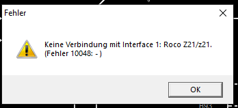

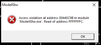

Zudem kann ich meine zweite DR5000, welche für einen Teil der Rückmeldungen "verantwortlich" ist, nicht als "Z21/z21" konfigurieren, sondern muss sie als "DR5000 LAN" in Modellstw eintragen, sonst kommen komische Fehlermeldungen (siehe Anhang). Es scheint also als ob nicht 2 "Z21" gleichzeitig über Modellstellwerk gesteuert werden können. Wenn aber eine Zentrale als "DR5000 LAN" konfiguriert werden muss und damit Loconet nicht funktioniert, werde ich von ihr ja keine Rückmeldungen erhalten...

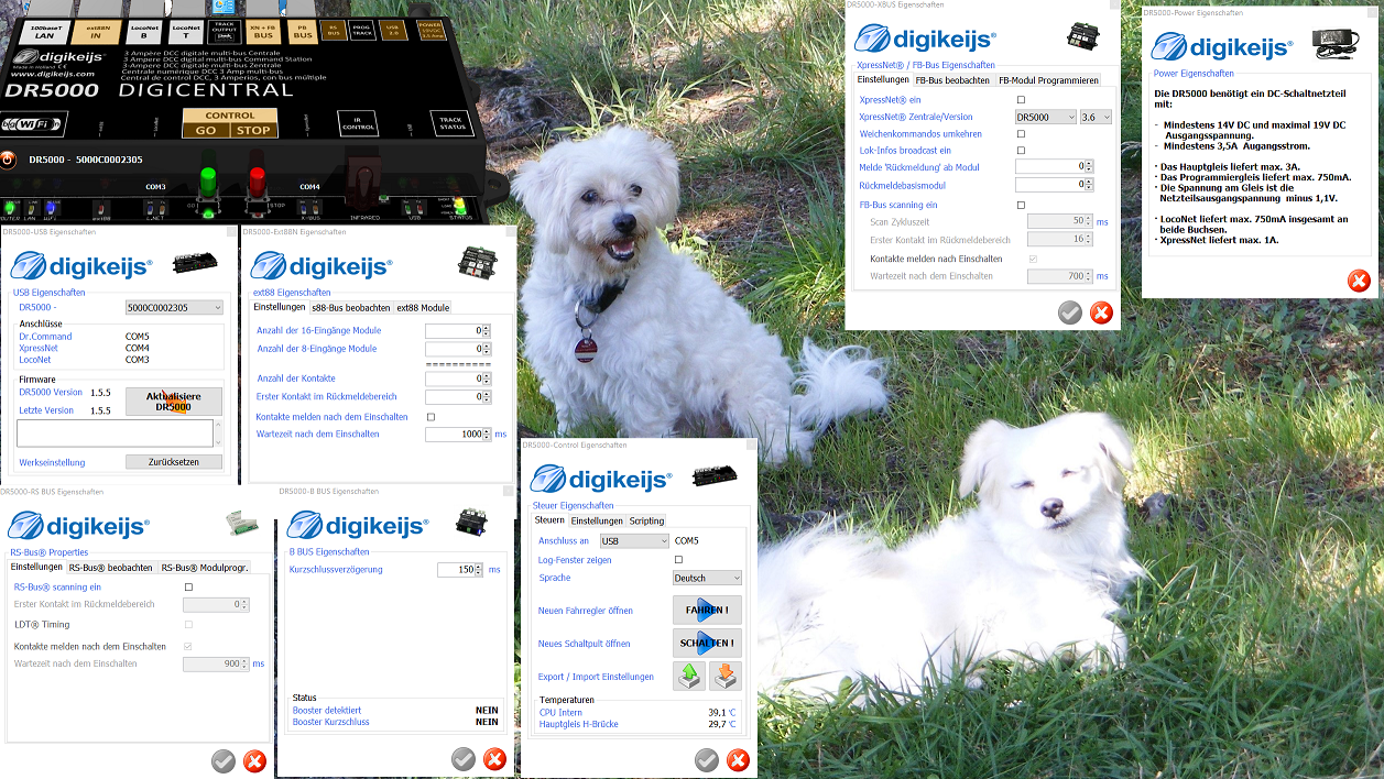

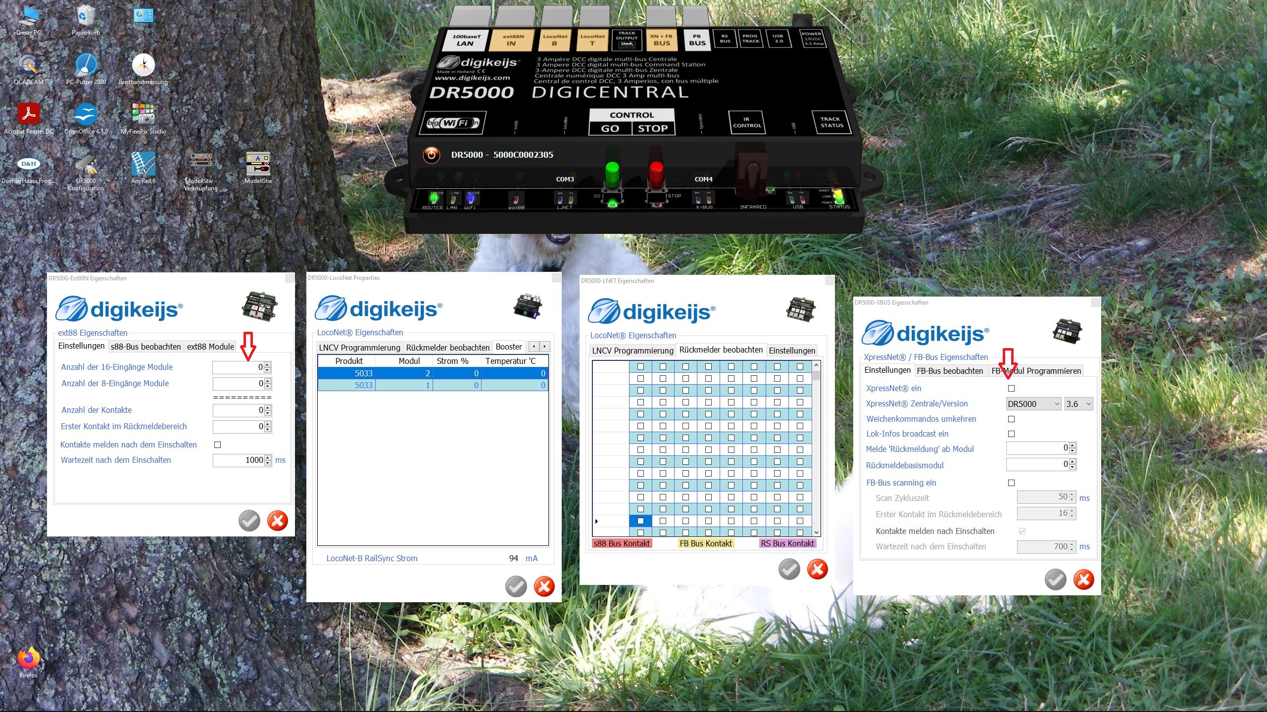

Du schreibst, du hast 14 L-Net Module im einsatz, bei 12 L-net Modulen kommt die Zentrale an ihre Grenzen(Booster zählen dazu !). Die Leistung reicht dann nicht mehr aus um die Signale sauber zu senden und es kommt zu Fehlern. Deshalb hol ich mir jetzt eine zweite Zentrale.
Falls du die Zentrale mal ein Update verpasst hast, sind dann wieder die Grundeinstellungen drin. Deshalb kontollieren was in ext88n steht und im XN+FB Bus. Sollte ausgeschaltet sein.
!!!!! Im 2. Bild muß natürlich com 3 Stehen !!!!

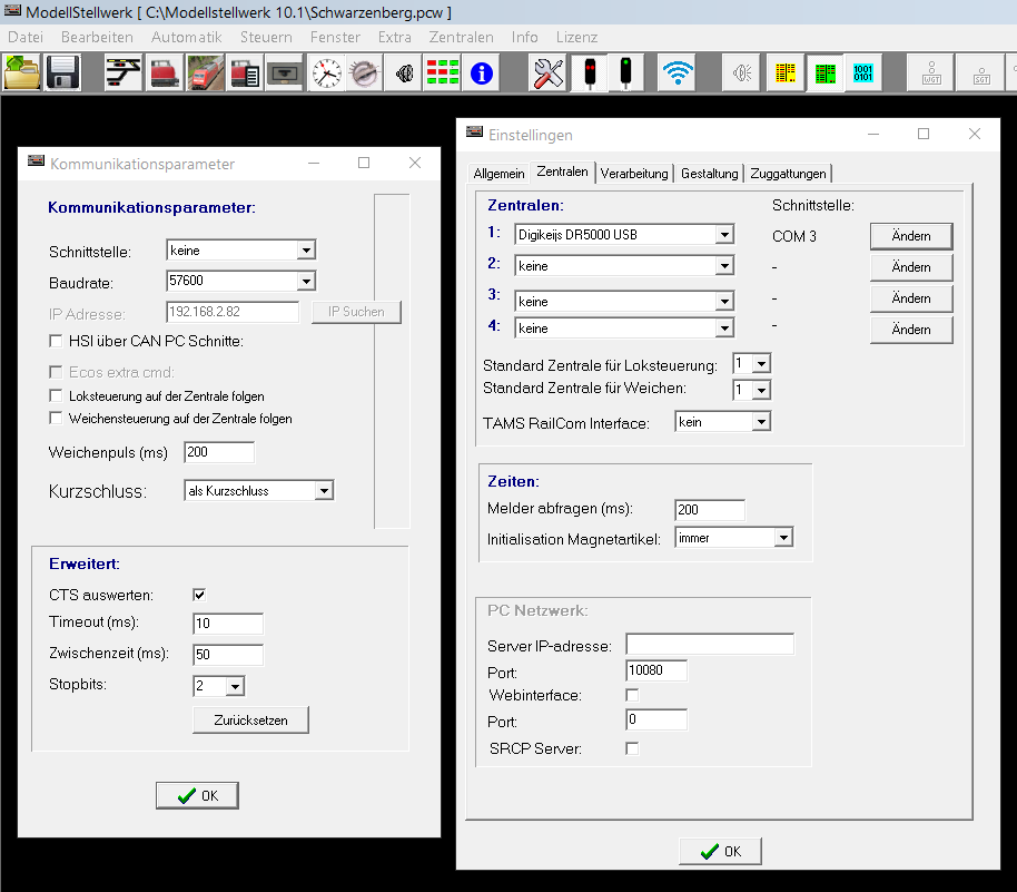

3. Bild sind meine Einstellungen unter Mstw.Ich habs über USB-5Meter langes Kabel und es funktioniert jetzt ohne Probleme......dazu gibts hier einige Beiträge von mir!
Da ich ja eine 2.Zentrale bekomme, sind die Einstellunge: Für die 1. in Mstlw. com 3 und für die 2. müßten es dann eben weitere 3 coms sein und da auch nur den für L-net. Die trage ich dann unter Einstellungen in Mstllw. ein. Was du mit Z21 willst, weiß ich nicht?!

wegen programmtechnischen Einschränkungen ist es im Moment leider nicht möglich mehr als eine Z21, oder CS2, über LAN an zu schliessen.
Ich werde versuchen das in einer nächsten Version zu lösen.

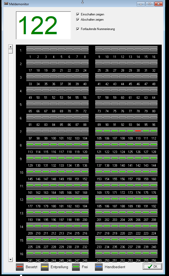

mein erster Rückmelde-Decoder (DR4088CS-LN) hat die Adresse 105 erhalten. Nun habe ich über den Meldemonitor von Modellstellwerk ein bisschen "herumprobiert" und gehofft, dass ich es irgendwann schaffe, die Einträge unter "Rückmeldekontakte" so einzugeben, dass auch tatsächlich der Kontakt 105 als "belegt" angezeigt wird. Leider habe ich das nicht geschafft
Am nächsten komme ich mit den Einträgen "Startadresse 1. Decoder:" auf 16 eingestellt. Damit wird mir der Rückmeldekontakt 105 im Meldemonitor als 110 angezeigt (siehe auch Screenshot). Da man diese "Startadresse" nur in 8-er Schritten einstellen kann bringe ich es leider nicht zustande, dass der Rückmeldekontakt 105 genau auf der Anzeige 105 zu liegen kommt. Hat mir da noch jemand einen Tipp dazu? Gibt es eine Möglichkeit das hinzukriegen?

ich habe derzeit 13 4088LN. Das sind dann 208 Rückmeldekontakte. Wenn ich die im Meldemonitor angezeigt haben möchte, muß ich unter 8 bit und 26 decoder machen, sonst bekomm ich meine 13 decoder nicht richtig angezeigt. Warum das bei 16 bit nicht geht, weiß ich auch nicht!
Lokonet -wenn ich richtig verstanden hab, zählt immer ab dem 1. Decoder fortlaufend. Du lässt bei dir die ersten 6+die hälfte des 7. decoders weg.
Du hast 14 4088LN, also 28 Meldedecoder mit je 8 bit.
Deine Zentrale ist die 2. (warum du deine 1. Zentrale nicht benutzt, sondern erst die zweite.......?) Denke dran: Bei 12 LN-module geht das Signal der Zentrale in die Knie!...und Booster muß man auch zum L-net dazuzählen.
Startadresse ist 0.
