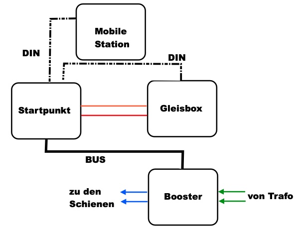

Ich möchte in mein CAN-System gerne einen (anschliessend 2) Booster einfügen.
Die Anschlüsse habe ich wie im Anhang gezeigt vorgenommen. Ist das richtig so.
Leider funktioniert es bis jetzt nicht.
Irgendwo steht, man müsse die Booster "einschalten". Wie geht das?
Die Hilfstools kann ich nicht verwenden, da ich mit LINUX arbeite, sie werden mir nicht geladen.

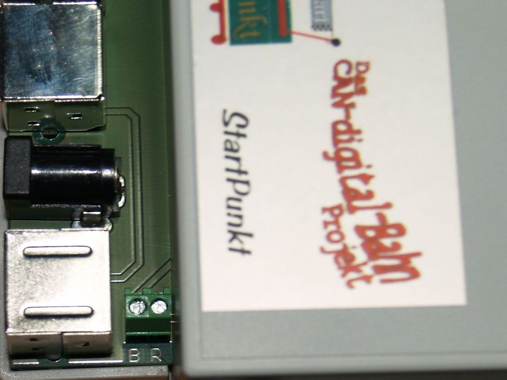

Hallo Oldie,
Du mußt die beiden Drähte der Gleisbox noch mit dem Startpunkt verbinden, für das Gleissignal.
Anbei ein Bild mit den Anschlußpunkten vom Startpunkt.
Vergiß es, hast Du ja schon gemacht, habe ich gerade erst gesehen.
Einschalten mit der Adresse 1 oder 2 MM sollte gehen. Das sind die Adressen von Hause aus.
Erst die MS2 dann den Booster.
Olaf
