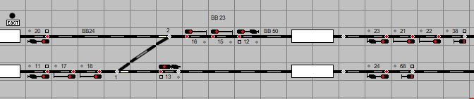

Im mein nexte Schritt woll ich gerne eine Zugnummer mitlaufen lassen. Im Vorbildanlage SBB-Block.pcw kan ich ein Nummer eintragen. Bei Fahrstrasse und automatisch Block lauft diese Nummer correct weither. Im mein Probeanlage woll es sich nicht realiseren. Im jede Block ist ein Nummerfeld eingetragen doch ein Nummer springt zur zeit enige Blocken direct weither und dann nichts mehr. Was kann die Ursache sein?

die Lok-/Zugnummer wird richtig weitergegeben, wenn die Blöcke und Fahrstraßen richtig definiert sind.
Bei Ausfahrt aus dem Bahnhofsblock über den nächsten Bahnhofsblock in den Zielblock (=Streckenblock) wird beim Stellen der Fahrstraße das Ausfahrsignal auf grün gestellt und die Lok-/Zugnummer in allen beteiligten Blöcken weiß/gelb angezeigt und beim Besetzen wird der jeweilige Block rot ausgeleuchtet.
Bei Streckenblöcken wird die Fahrstraße zum nächsten Streckenblock automatisch gestellt, wenn der Startblock besetzt wird.
Die Lok-/Zugnummer wird erst dann auch im Zielblock weiß/gelb angezeigt.
Wenn das nicht funktioniert, hast du die Streckenblöcke nicht richtig definiert. (Einfahr-/Ausfahrsignal, Richtung)
Daher überprüfe deine Block-/Fahrstraßeneinstellungen.

Leither kann ich meiner Fehler nicht finden. Im bearbeiten Fahrstrassen unter Fenster Blöcken muss ich die richtung eintragen. Was bedeutet 'niet vastleggen'? (Bei mir steht das in Niederländisch was nicht festlegen bedeutet) Muss ich dies 'nicht festlegen' einstellen bzw in ein Block zwichen 2 Weichen?
Kan das Problem seine Ursach haben das ich extra Signalen eingetragen habe direct hinten Haupsignal? Diese extra signalen dienen als Gegen-regelgleisanzeigner und als Geschwindigkeitsanzeigner um Belgischer Signalen genau zu steuern.
Man kan ein Signalsymbol auswählen:Hauptsignal mit Vorsignal am gleichen Mast. Bei bearbeiten kan man nur Haupssignal oder Vorsignal wählen. Um beide Signalen adressieren zu können , am besten getrent zeichnen?

'niet vastleggen' heißt " nicht festlegen"., Bedeutet das man die Fahrtrichtung nicht festgelegt hat.
Das ist bei Blöcken in denen man in beide Richtungen fahren möchte aber wichtig, da muss man die Fahrtrichtung in dem Fahrstraßenformular definieren.
Hat ein Block nur eine Richtung dann kann man die Richtung nicht verändern, denn sie ist ja schon im Blockformular eingetragen, und doppelt erklären ist nicht nötig und auch nicht möglich, da wird dann 'niet vastleggen' angezeigt und dabei bleibt es dann.
Schau mal in den Blockformularen nach der Richtungseintragung und ergänze dann diese, dann wird auch die ZN richtig weitergeschaltet.
Auch im Fahrstraßenformular sollte dann die Fahrtrichtung ausgewählt werden können und dann die erforderliche Richtung markieren.
Das mit dem Vorsignal am Mast ist eine Besonderheit und es ist aber möglich. Ich kann es dir nicht erklären, aber es war schon mal im Forum behandelt worden.
Einfacher ist es die beiden Symbole separat zu nehmen, das funktioniert bei mir ohne Probleme.

Im anhäng ist meine Ubung dabei mit dank An Ferdinand. ( ich hätte ni gut gelesen). Meine Zugnummer beibt ein Problem.
Im Blockformular steht auch Grundstellung. Was bedeudet das eigenlich? Bei Start eine bestimmte richtung einschalten?
Da sind auch Fahrstrassen welche automatisch generiert sind mit nr 0 die ich löchen kann aber bei speicheren kommt dann eine Fehlermeldung.

du solltest erst einmal deine groben Fehler in Block- und Fahrstraßenformularen beseitigen.
Zum Beispiel: Wo ist Signal 20 im Blockformular Block 2?
Warum beginnt Fahrstraße 20 in Block 0 und nicht in Block 2?
Warum sind keine Fahrtrichtungen angegeben?
Weiteres habe ich nicht untersucht; es ist deine Sache.
Wo wird denn die Lok-/Zugnummer nicht richtig angezeigt?
Was "Grundstellung" im Blockformular bedeutet, weiß ich nicht und finde dazu auch nichts im Handbuch.
Vielleicht kann ein Forenmitglied hierzu etwas sagen.
Ich gebe bei Fahrtrichtung: "Beide Richtungen" auch bei Grundstellung: "Beide Richtungen" ein.

mit der Anlagendatei kann ich und Du sicher keinen Blumentopf gewinnen.
Es fehlen die Melder zu den Blocks und die Definition der Rückmelder, was willst Du mit einem Aus-/Einfahrtsignal (mit Vorsignal) und direkt danach ZWEI Blocksignale???
Die Grundstellung in den Blocks bedeutet, dass der Block nach der Initialiesierung in der oder der Richtung eingestellt ist!
Überprüf einfach mal alle Einstellungen - Blocks, Melder, Fahrstraßen usw. oder besser: versuch in einem kleinen Kreis und nur mit einfachen Signalen die notwendigen Einrichteungen zu testen und pö a pö die Anlage zu erweitern. Nicht zu komplex beginnen, Schritt für Schritt sonst verliert man den Überblick.
