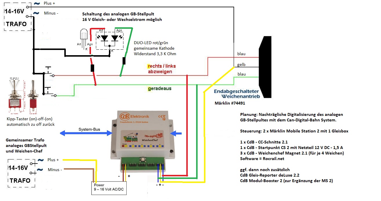

Ich beabsichtige meine Anlage (Märklin C-Gleis) nach und nach zu digitalisieren.
Eine erste Umstellung auf eine Mobile Station 2 ist erfolgt.
Im weiteren Verlauf soll dann das CdB System mit Rocrail zu Einsatz kommen.
Die Steuerung der Magnetartikel / Weichen erfolgt derzeit über ein analoges GBS (was auch bleiben soll).
Meine Frage hierzu: Kann der CdB-Weichen-Chef gleichzeitig mit dem analogen GBS betrieben werden ?
Wie ich mir die Schaltung aktuell vorstelle ist aus der PDF / Bild im Anhang ersichtlich - wenn das Hochladen klappt.
Es wäre super nett, wenn die CdB-Profis hier im Forum mal dazu eine Rückmeldung geben könnten.

Noch ein Versuch
(Size: 188.56Kb, px: 1315x692)

Autor RE: WeichenChef 2 mit analogem GBS verbinden   4 # 12 top
Beiträge: 2409
Eingetragen am 28.09.2022 13:09
Hallo Jürgen,
ich denke es ist besser, wenn man das nicht versucht. Denn damit Killst Du den WeichenChef oder auch jeden anderen Decoder. Das Problem ist die Wechselspannung die du mit der Taste auf den Ausgnags des WeichenChefs gibst. Diese Endstufen mögen das nicht, wenn sie auf ihrer Ausgangsseite eine Spannung bekommen. Dazu dann noch AC.
Wenn Du dein Stellpult weiter nutzen möchtes, kann man das über die GBS-Module einbinden.
https://can-digital-bahn.com/modul....tem=sys6
Die sind genau dafür gedacht. Durch die Endlagenerkennung im WeichenChef wird dir da auch die reale Lage angezeigt, wie es die LEDS in deinem GBS machen. Nur das diese Information dann auch in Rocrail und der MS2 auch angeziegt wird und nicht nur im GBS.
Also wenn Du die Weichen mechanisch von Hand verstellst, erkennt der WeichenChef das und alle Anzeigen die an dem CAN-Bus hängen ändern die Stellungsanzeige.
Autor RE: WeichenChef 2 mit analogem GBS verbinden   5 # 12 top
Rentner2015
Beiträge: 7
Ort: Düsseldorf
Eingetreten: 27.09.22
Eingetragen am 28.09.2022 13:55
zunächst herzlichen Dank für Deine Antwort.
Klar DC und AC gemischt ist keine gute Idee.
Was ich in der Frage vergessen hatte und im Schaltbild nicht so eindeutig war:
Die Stromversorgung des analogen GBS erfolgt über ein Märklin Schaltnetzteil 66360.
Dieses gibt 18 V Gleichspannung aus mit 2 Ampere (36VA/Watt) aus.
Um die LED und Weichenantriebe (#74491 - max. 18 V =/DC) zu schonen, werden die 18 V des Netzteils durch einen Step-Down-Converter auf stabile 15,5 V DC herunter geregelt. Bislang funktioniert dies beim GBS, den LED´s und den Antrieben tadellos. Auch beim manuellen Verstellen der Weichen erfolgt die Rückmeldung derzeit.
Diese Gleichspannung würde dann ja auch zur Versorgung des WeichenChef (sowohl am Eingang und den 4 Ausgängen) Verwendung finden. Theoretisch besteht dann ja überall Gleichspannung aus der gleichen Versorgungs-Quelle.
Wäre es eine denkbare Lösung, in die gelbe Leitung (+ unterstellt) vom WeichenChef zum Antrieb noch eine Diode zwischen zuschalten ?
VG Jürgen

Autor RE: WeichenChef 2 mit analogem GBS verbinden   6 # 12 top
Beiträge: 2409
Eingetragen am 28.09.2022 14:24
Hallo Jürgen,
mit DC ist das etwas ungefährlicher... Ich habe das aber selber nie probiert und würde davon abraten.
Du solltes dann die 15 Volt auch am WeichenChef als Versorgung nehmen. Da verlierst Du durch den Gleichrichter aber noch mal 0,6 Volt.
Was das wichtigste wäre, das die Tasten gegen Masse geschaltet werden! Eine Versorgung der Antriebe aus dem Netzteil direkt sollte es nicht geben. Das gelbe Kabel sollte lediglich an die WeichenChefs gehen.
So überbrückst Du elektrisch gesehen nur die Treiber des WeichenChefs und die Weiche solte schalten.
Ob das der WeichenChef Ausgang überlebt weis ich nicht.
Denn da ist noch die Erkennung für die Lage eingebaut, die dann mit den LEDs für die Anzeige kollidiert. Da fliest ja auch Strom in Ruhestellung. Wenn da die Polarität nicht stimmt raucht es.
Aber auf jeden Fall ist die Erkennung gestört. Das wird vermutlich nicht gehen.
Du kannst das auf eigene Verantwortung probieren aber ich würde davon abraten.

Das wären dann also die GBS-Power Box und der Switch Mann + Switch Monitor - richtig ?
Der Switch Mann kann im T1 Betrieb 16 Weichen, im T 2 Betrieb 8 Weichen steuern. Welcher Betriebsmodus ist bei meinen eingebauten Schaltern (s.o.) sinnvoll ?
Können die bisherig verbauten DUO-LED mit gemeinsamer Kathode (siehe Schaltbild oben) denn überhaupt so weiter am Switch Monitor betrieben werden ?

Autor RE: WeichenChef 2 mit analogem GBS verbinden   10 # 12 top
Beiträge: 2409
Eingetragen am 01.10.2022 16:37
Hallo Jürgen,
nein die DUO-LEDs passen nicht. Beim SwitchMonitor bracht man einen gemeinsamen Plus. Die Masse wird geschaltet. Das Problem wirst Du aber bei eigentlich allen solchen Modulen haben. Da wird immer die Masse und praktisch nie die + Seite geschaltet. Solche Treiber sind deutlich teuerer.
