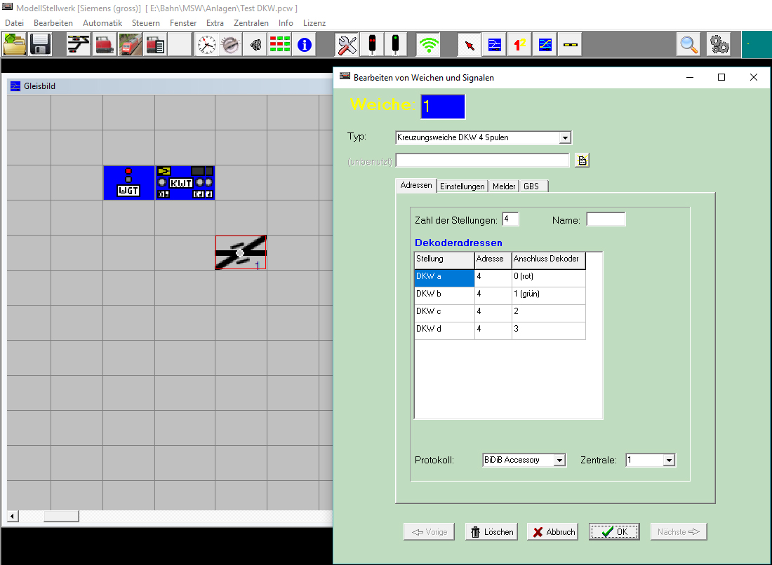

hat es bislang jemand funktional erfolgreich gelöst eine Doppelkreuzweiche (DKW) in MSW einzurichten, die unter BiDiB angesteuert wird?

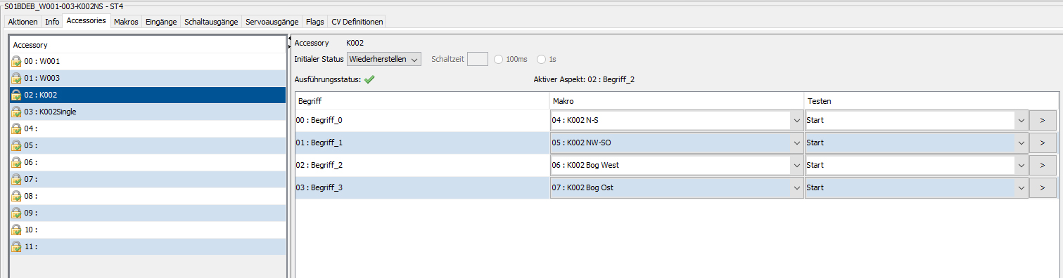

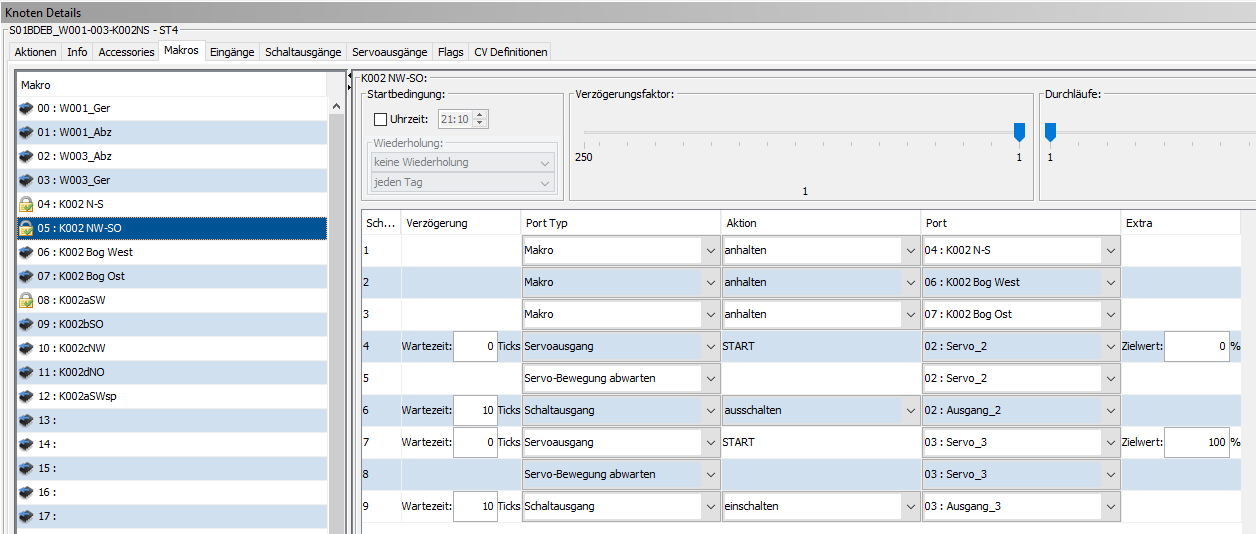

Über den BiDiB-Wizard hatte ich anfangs ein Accessory (K002) mit 4 Makros eingerichtet, dass die einzelnen Fahrwege (ac,ad,bc sowie bd) schalten lässt. In MSW eingebunden musste ich dann jedoch feststellen, dass mit "Stellung" im Formular unter "Bearbeiten von Weichen und Signalen" z.B. "DKW a" tatsächlich nur die Zungenlage "a" und nicht etwa ein Fahrweg wie z.B. "ac" von Ronald unterstellt wurde.

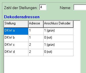

Daraufhin habe ich ein weiteres Accessory (K002Single) wiederum mit 4 Makros erstellt. Jedes einzelne Makro (a,b,c sowie d) stellt eine der beiden Zungen der DKW in die entsprechende Ziellage.
Bei geradlinigen Wegen (ad und bc) funktioniert dies. Bei abbiegenden Beziehungen (ac und bd) jedoch nicht, da anders als in der symbolischen Ausleuchtung die Zungen natürlich nicht an den beiden betreffenden Gleisen a und c anliegen um z.B. die Verbindung ac herzustellen, sondern stattdessen bei b und d.
Da ich unter BiDiB in der Makrosteuerung keine Möglichkeiten sehe, Abfragen/Verzweigungen einzugeben, sollte die Steuerlogik im MSW - was auch insgesamt viel einfacher und nachvollziehbarer wäre - diese Konstellation bei abbiegenden Beziehungen in der Ansteuerung der Weichenzungen aus meiner Sicht berücksichtigen. Leider funktioniert dies nicht bei mir. Abbiegende Beziehungen werden immer mit dem gespiegelten Bild hergestellt (ac anstelle bd bzw. andersherum)
Wo liegt hier mein Denkfehler oder hat vielleicht die Logik in MSW einen Bug?

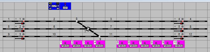

mit meiner Testanlage habe ich die DKW unter 10.5 getestet.
Modellstellwerk kann Magnetartikel mit 99 Befehlen zu einer Adresse steuern - soweit der Decoder mitmacht.
Alternativ stehen die normalen Befehle mit 2 Stellungen zur Verfügung. Daraus ergibt sich, dass eine DKW mit zwei
Antrieben über 2 Adressen gesteuert werden müssen.
Das funktioniert bei mir korrekt.
In Fahrstraßen sind jeweils eine der 4 Stellungen einzutragen - auch beim Flankenschutz.

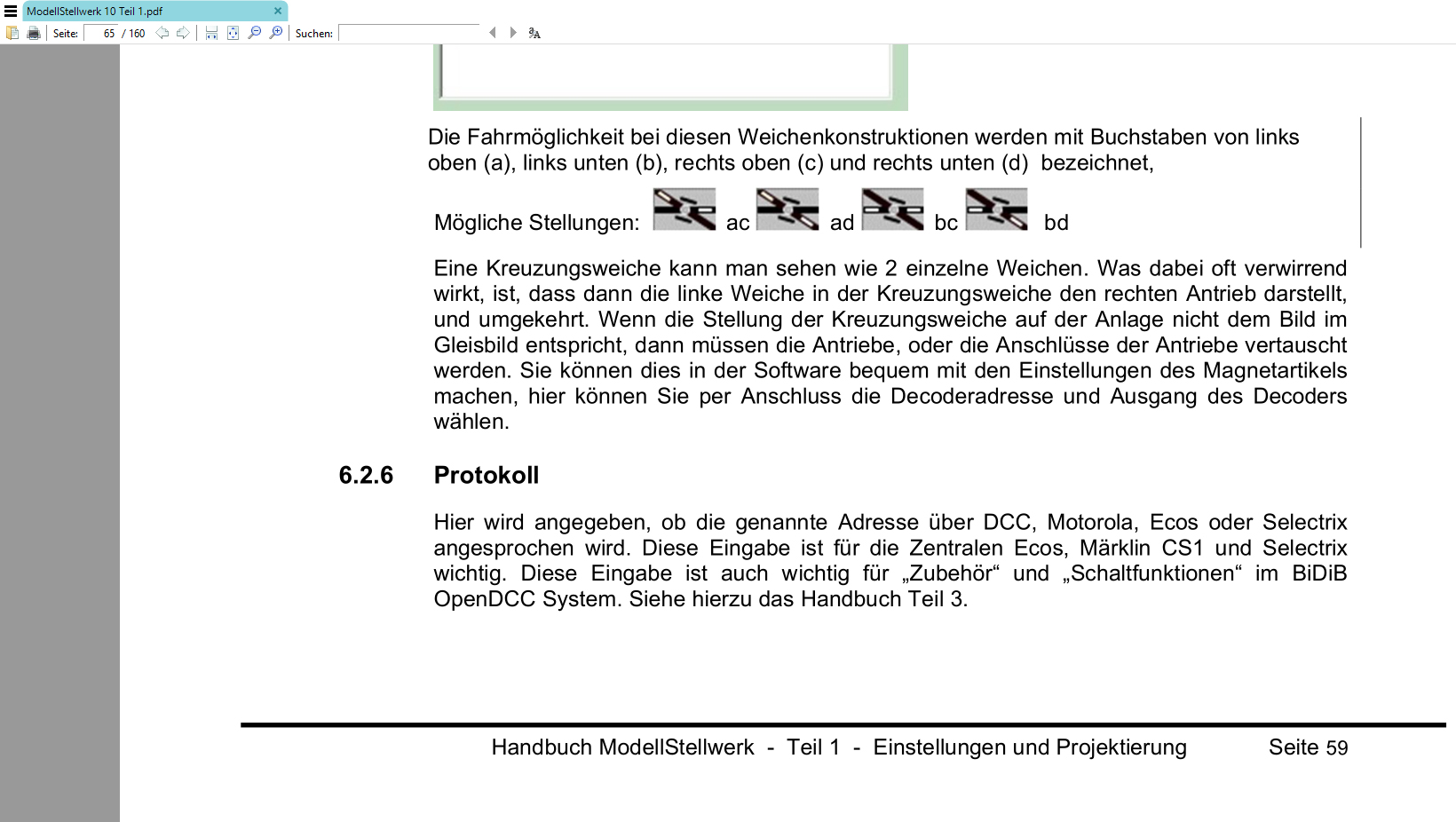

mit ModellStellwerk hast du 2 Möglichkeiten, eine DKW anzusteuern.
Die Lösung mit dem DKW Symbol, wie Ulli es gezeigt hat, funktioniert.
Meine Lösung mit 2 Weichen funktioniert auch.
Beide haben 2 Antriebe mit Servos, Magnetspulen oder Motorantrieben und funktionieren.
Wenn du etwas anderes machst, kannst du es hier präsentieren und wir versuchen es zu analysieren.
Oder du suchst allein, was du falsch machst.

man muss manchmal etwas experimetieren, die Antriebe richtig ein zu geben. Dies ist nicht universal zu machen, weil die DKWs sich mechanisch unterscheiden (wo steckt der Antrieb dran), und auch wie sind die Antriebe auf dem Decoder angeschlossen. Aber am Ende wird es funktionieren.

Anders hingegen stellt es sich unter MSW dar. Sowohl die Konfiguration mittels des Fahrweg-Accessories (3), als auch über das Accessory reduziert auf die Zungenlage (4) zeigen, dass MSW jede Schaltanforderung immer mittels 2 Befehlen (MSG_ACCESSORY_SET) umsetzt.
Und an dieser Stelle mit Blick auf den Protokollauszug wurde ich stutzig.
Sollte es wirklich so sein, dass MSW bei der DKW 2 Schaltbefehle absetzt?
Die Antwort lautet schlicht: Ja
Mit diesem Wissen war die neue Konfiguration simpel. "DKW a" und "DKW b" stehen für den rechten Antrieb, "DKW c" sowie "DKW d" für den Linken. Die Polarisierung der Herzstücke in den Makros der Aspects in dem (einzigen) Accessory ebenfalls entgegengesetzt. Fertig!
