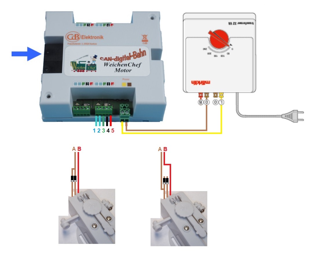

Guten Abend zusammen,
wir haben auf unserer Vereinsanlage unter anderem 11 dieser Antriebe verbaut und an TAMS Decodern angeschlossen.
Heute haben wir endlich beschlossen, uns von dieser absolut problematischen und unbefriedigenden Lösung zu trennen und auf CAN Decoder umzustellen.
Die Märklin Weichendecoder laufen bereits über Weichenchefs und CC Schnitte und jede Menge Gleisreporter, Stern- und Spielpunkte sind auch vorhanden.
Welche Weichen Chefs brauchen wir für diese Antriebe?
Rot und zwei Mal braun mit Dioden.

wenn ich mich recht erinnere, muss man die zwei braunen Kabel zusammen schalten und dann einen WeichenChef Motor verwenden. Da ist ein Motor drin, der über jeweils eine Halbwelle gesteuert wird. Der WeichenChef Motor polt die Spannung um, so dreht er auch in beide Richtungen. Alternativ kann es auch nur ein Kabel sein und man schmeist die Diode raus.
Genau kann ich das nicht sagen, da ich die Antriebe nur flüchtig aus Test kenne.

Danke, ich werde bei Meiners 3 Stck. bestellen.
Gibst Du uns noch einen Tip, welche Zahl zu welchem Buchstaben passt?
Danke.
