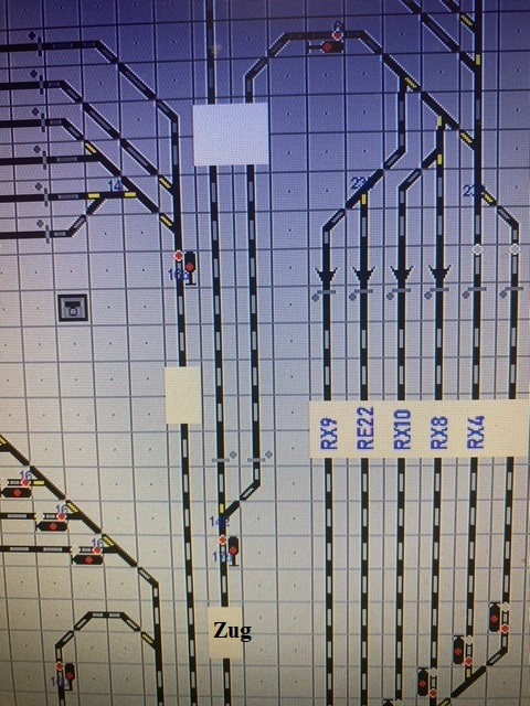

Nochmals kurz mein Problem mit der Einfahrt in die Richtungsgleise, welche die Zufahrt zu 2 SBHF´s sind, erklärt:
Im unten angehängten Bild1 könnt Ihr die Situation sehen.
Ein Zug kommt gefahren, in den beiden Blockstrecken hinter der Weiche ist alles frei, also kein Zug dort.
Dann wird von MStw automatisch die Fahrstrasse eingestellt, das Signal wird auf HP1 gestellt und der Zug
nimmt die Fahrt auf. Soweit alles okay, es spielt auch keine Rolle, ob es sich um einen langen oder einen
kurzen Zug handelt.
Wenn jedoch noch ein Zug in einem der beiden Blockstrecken hinter der Weiche steht oder fährt, dann
dann wird keine Fahrstrasse gestellt, auch nicht, wenn beide Blockstrecken wieder freigefahren sind.
Wenn ich dann die Zugnummer in dem weissen Kästchen per reset lösche und neu eingebe, dann wird
die Fahrstrasse gestellt, das Signal geht auf Hp1 und der Zug fährt ab.
Liegt ein Abstand von mindestens 2 Blockabschnitten zwischen den beiden Zügen, dann existiert das Problem nicht.
Ebenso gibt es kein Problem, wenn einem kurzen Zug ein circa doppelt solanger Zug folgt. Dann spielt der Abstand der Züge keine Rolle.
Die dargestellt Gleissituation existiert mehrfach auf meiner Anlage und nur an dieser abgebildeten Stelle besteht das Problem.
Die Konfiguration der Blöcke und der Fahrstrassen habe ich zigmal kontrolliert und verglichen, da gibt es keinen Unterschied.
Vielleicht hat einer von Euch beiden noch eine Idee, wo die Ursache für mein Problem stecken kann.

Autor RE: Neuste Beta Version von ModellStw   10 # 79 top
Beiträge: 997
Eingetragen am 01.02.2024 23:54
Hallo Fritz,
hast Du mal getestet was passiert,, wenn der lange Zug wieder weiter gefahren ist?
Blockiert der lange Zug möglicherweise die Einfahrt. Ist da möglicherweise ein Block mit einem falschen Belegmelder verbunden?
