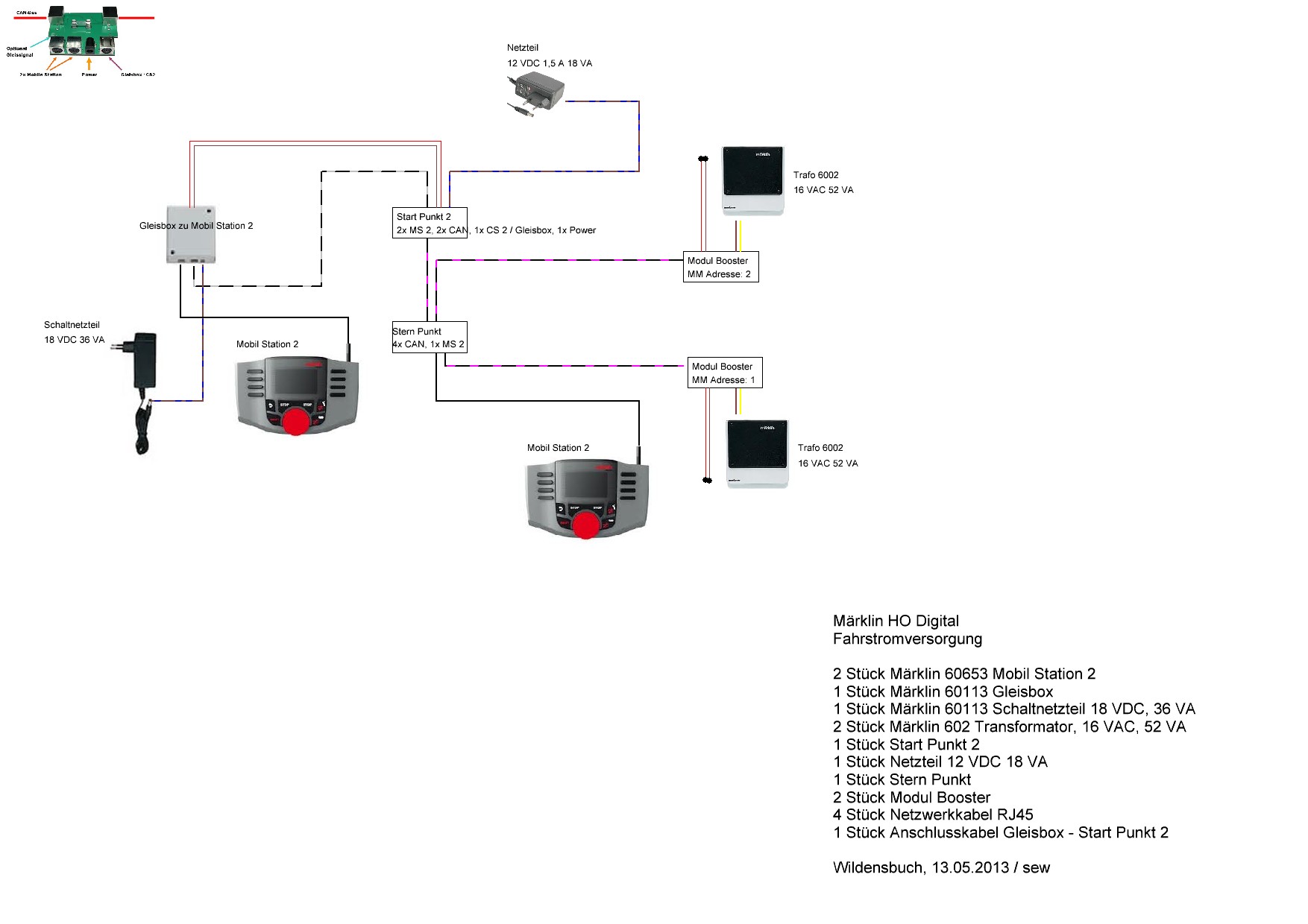

Habe etwas gezeichnet.
So stelle ich mir meine Fahrstromversorgung vor.
Schalten und überwachen will ich ohne PC mit DIGIMOBA TRACKSWITCH.
Im Schema "Konzept Spannungsverteilung" sind die geplanten Module enthalten. Der Einfachheit halber nur eine Weiche und ein Signal gezeichnet, gilt natürlich sinngemäss für die ganze Anlage.
Habe am Schema "Spannungsverteilung" noch ein paar Hinkebeine ausgemerzt.

Autor RE: Booster für MS 2, GBS mit Digimoba Trackswitch   5 # 22 top
Eingetragen am 27.01.2013 22:10
Du hast Dir ja sehr viel Mühe mit dem erstellen der Anschlußpläne gegeben.
Bezüglich der Einspeisung des Digitalsignals aus der Gleisbox schau Dir aber bitte nochmals die schematische Darstellung hier auf der Seite für die CC-Schnitte, http://www.can-digital-bahn.com/mod...#Mod_Top , unter dem Abschnitt "Der Betrieb mit der Gleisbox" an. Da sehe ich eine Unstimmigkeit zu Deiner Zeichnung.
Wenn ich Thorstens Darstellung richtig verstehe, muß das Digitalsignal aus der Gleisbox separat zum Startpunkt geführt werden, um im CAN-Bus für die Modulbooster verfügbar zu sein.

Hoi Andreas
Ich habe mal die Darstellung von Thorsten angeschaut. Du hast recht die rot/braune Leitung zum Start Punkt ging vergessen.
In der Beschreibung Start Punkt 2 sind die Schraubklemmen für das Gleissignal erwähnt.
Ich habe das Schema nun angepasst.
Danke für den Hinweis.

ich habe es nun auch geschaft mal drauf zu schauen. Die aktuelle Version sieht gut aus. Denke Du hast an alles gedacht.

Autor Spannungsverteilung CAN Digital Bahn   9 # 22 top
Beiträge: 124
Eingetragen am 31.03.2013 21:02
Hallo
Heute habe ich den Aufbau meiner MOBA-Steuerung begonnen.
Mein Schema Spannungsverteilung hat einige Änderungen erfahren.
Seht selbst.

Beiträge: 124
Eingetragen am 13.05.2013 20:52
Hallo
Mein Stellpult nimmt langsam Gestalt an.
Das Schema wird laufend aktualisiert.
Die Aluplatte mit 2,5mm Dicke ist für das eigentliche Gleisbildstellpult gedacht.
Taster und LED sowie die Tastatur für die Fahrstrassensteuerung kommen da drauf.
