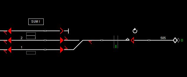

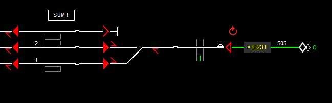

Ich habe die Situation jetzt wie folgt gelöst:
- ein zusätzliches Gleis eingefügt, welches ich auf dem Gleisplan sonst nie benütze (das Prellbock-Gleis von unten nach oben). Es hat einen eigenen Block mit einer eigenen Besetzmeldung-Adresse.
- dieses Gleis ist Teil der Einfahr-Fahrstrasse, welche verzögert eingestellt werden soll
- sobald die Fahrstrasse an das Einfahrsignal gestellt wird, wird ein Makro gestartet, welche dieses Gleis besetzt meldet. Die Einfahr-Fahrstrasse kann somit nicht eingestellt werden, weil es zwischen Einfahrsignal und Zielgleis jetzt ja dieses belegte fiktive Gleis hat
- sobald der Zug sich auf dem Gleisbelegungs-Abschnitt der Strecke befindet (der Zug ist also effektiv unterwegs), wird im Makro ein Timer gestartet
- wenn der Timer abgelaufen ist, wird das belegte fiktive Gleis freigemeldet; somit kann die Einfahr-Fahrstrasse gestellt werden
- anscheinend "verliert" das Einfahrsignal aber den Anstoss, somit musste ich im Makro noch den (neuen?) Befehl "signalssb" einfügen, damit die Einfahrt tatsächlich auch automatisch eingestellt wird.
Das funktioniert wirklich genau so wie ich es mir vorgestellt habe . Das Gleis-Symbol habe ich noch mit einem "Countdown"-Symbol ersetzt und dieses über das Einfahr-Signal gesetzt.
Viele Grüsse, Thomas
