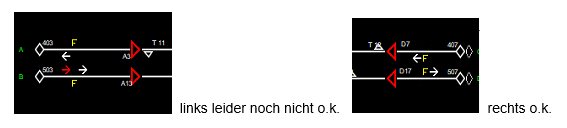

ASB ein (ASE) bzw. aus (ASA) wird im Experten-Modus nur über das Menü eingestellt - so im Original. Ist der Expertenmodus ausgeschaltet gibt es zusätzlich die Felder im oberen Bildschirmbereich.
Festhalten funktioniert bei mir - allerdings ist da noch ein Fehler in der Zuordnung pro Richtung - siehe Bild unten.
