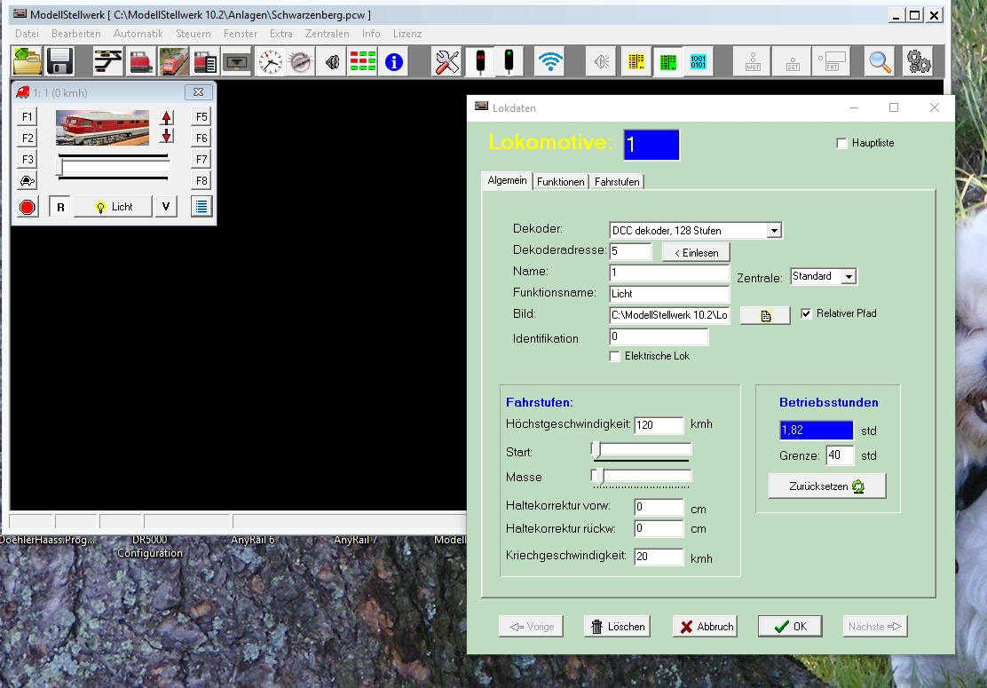

nur noch mal zum Einmessen, wie ichs mache: Ergänzt, für Spur N !
das 1. Bild zeigt die gelbe Diesellok. Decoder sind bei mir immer in den CV Einstellungen folgendermaßen Programiert:
CV 2 immer mit der niedrigsten Anfahrgeschwindigkeit (meist mit 2/3 )
CV 3 immer mit 1 = Stufensprung für Geschwindigkeitserhöhung
CV 4 immer mir 1 = Stufensprung zur Geschwindigkeitsreduzierung
CV 5 maximale Geschwindigkeit die die Lok haben soll (das wären 120 KMh für die gelbe Lok)
CV 6 = 0
CV 29 =2 da ich nur Digital fahre und nur Licht vorn und hinten benutze. (kann man auch andere CV nehmen)

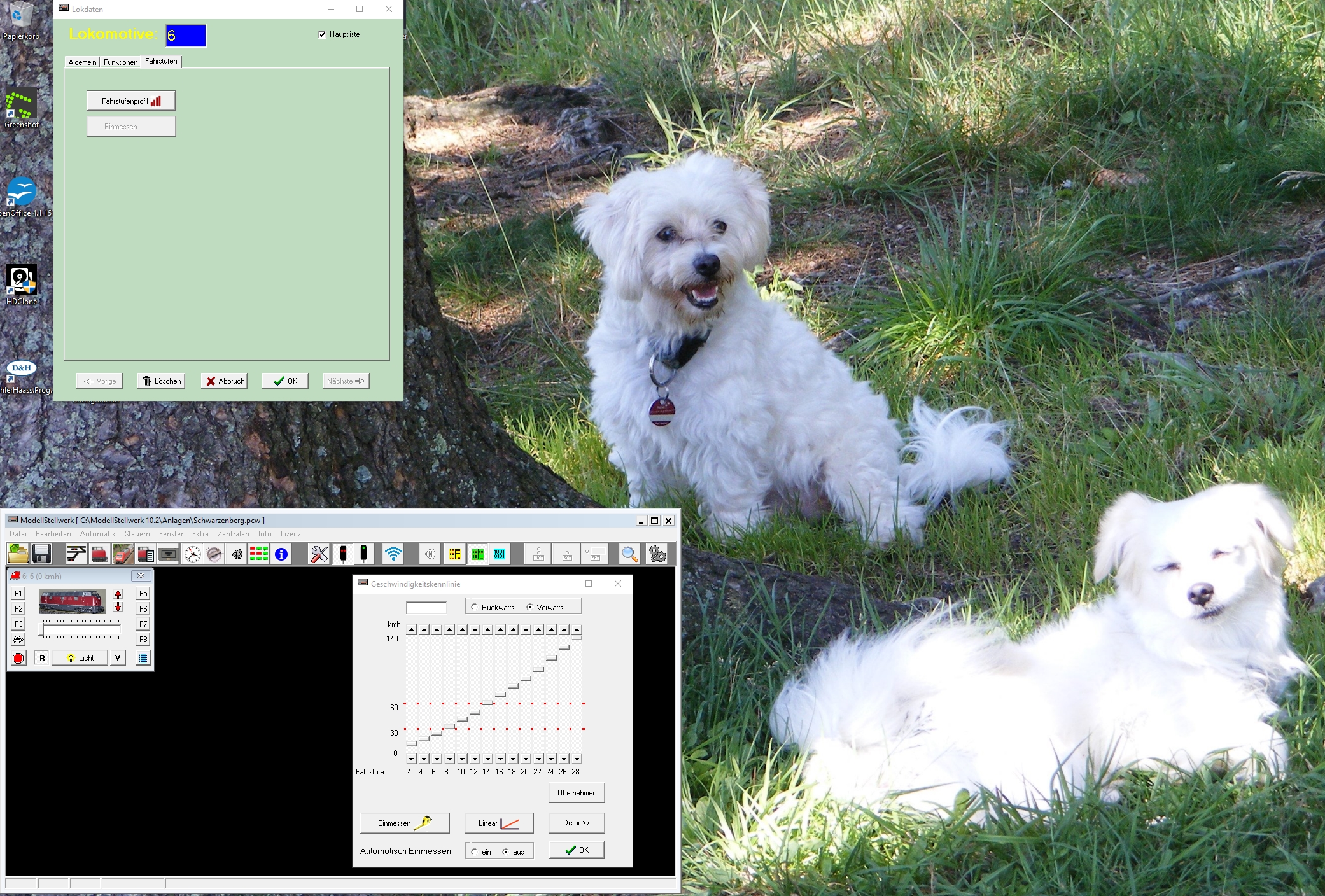

Bild 2. Eingemessen wird nur mit 28 Stufen Einstellung, das wird erst nach dem Einmessen im Lokformular auf 128 Stufen geändert !!!
hier ist die Lok eingemessen, aber noch nicht optimal, das sieht man daran, das noch einige kästchen oben rechts im Diagramm an der max.
Geschwindigkeit enden. Dadurch sind die 28 Sufen nicht ausgereizt, weil die CV für 5 noch zu groß. Deshalb etwas verkleinern und nochmals den
Messvorgang starten. Kann sein, das man das mehrmals machen mus, bis das ganze linear verläuft und die Exakten 120 KMh zu den 28 Stufen passen. Ergänzt, umgekehrt gilt das natürlich auch, enden die Fahrstufe schon vor der 120 Linie, muß man die Fahrstufen in CV 5 natürlich erhöhen un den Messvorgang erneut machen.
Ist es soweit gut, dann das Lokfenster auf die 128 Stufen einstellen und neu aufrufen.Jetzt kann man auch sehen, das die Lok die 128 Fahrstufen
hat, nähmlich an den Geschwindigkeitsbalken, ist dieser ein schwarzer Balken, ist es richtig. Hat man auch schön das Häkchen bei Hauptliste
gesetzt,sollte diese dann auch in der Lokliste erscheinen. Dann kann man auch ein Bildchen zuweisen.
Bild 3. Rote Lok, die hat nur einen alten Decoder mit 28 Fahrstufen, dies sieht man dann auch im Lokfenster, dort ist der Geschwindigkeitbalken nur
gestrichelt. Dafür ist sie aber bis zur ihrer Höchstgeschwindigkeit im Messprotokoll exakt eingemessen.
Bild 4.
