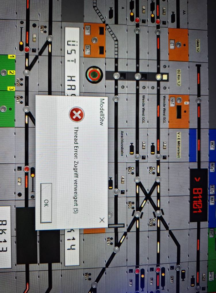

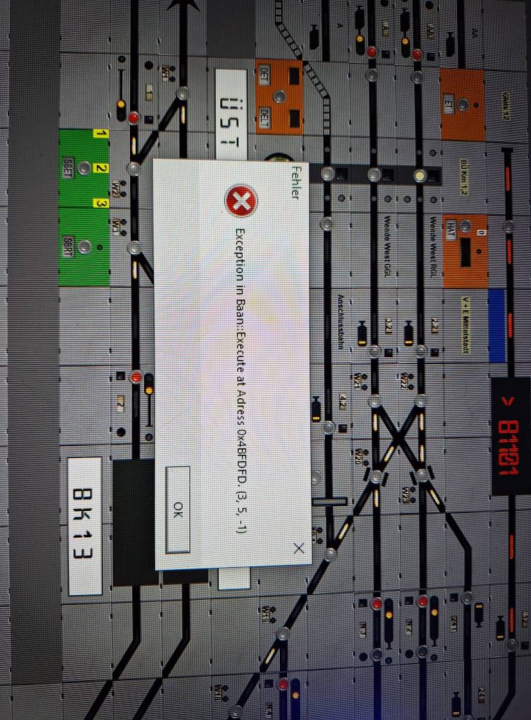

Moin,
seit genau heute, 18.03.25 habe ich ein Problem mit der aktuellen Modellstellwerk Version.
Bis heute funktionierte alles einwandfrei, es gab weder ein Software Update, noch ein Windows Update und auch an der Hardware wurde nichts verändert.
Anbei ein Foto mit der Fehlermeldung
Exception in Baan: iExecute at Adress Ox4BFDFD. (3, 5, -1)
beim GO Kommando.
Und beim STOP Kommando:
Thread Error Zugriff verweigert (5)
Es muss irgendwas mit der Zugverfolgung und Belegtmeldung zu tun haben, die Belegtmelder melden nicht mehr frei nach einer Belegtmeldung und die Zugnummer bleibt hängen. Der Zug reagiert nicht mehr auf haltzeigende Signale, sondern fährt einfach so durch bis ich ihn mit der Zentrale übernehme und stoppen.
Vielleicht kann Ronald da helfen oder jemand kennt bereits diesen Fehler.
Grüße aus Bremen, Stefan
Update: Fotos gibt's gleich..., sind aktuell noch zu groß 😖😖😖
AKTUELL auch mit Version 10.7 B118 probiert, gleiches Problem !

Autor RE: AKTUELL Problem mit der Version 10.7.B115   4 # 5 top
Beiträge: 546
Eingetragen am 18.03.2025 23:10
im Moment kann ich empfehlen:
1. sichere alle Anlagendateien (pcw, lok, spl, zug, und modellstw.cfg)
2. du kannst sie mir für Analyse zusenden
3. probiere mal in Grundstellung zu starten (wenn in Stopp, dann nochmals rotes Signal drücken, und im Fenster Grunstellung wählen, zuerst Elemente wählen)
4. und danach, probiere es auch mit der neueste Version B118. Ich habe noch was gefunden was klein aussieht, aber möglich eine Lössung ist..
Autor RE: AKTUELL Problem mit der Version 10.7.B115   5 # 5 top
Beiträge: 112
Eingetragen am 19.03.2025 11:04
wie auch bereits per Mail geschickt haben deine Lösungswege zum Erfolg geführt.
In der Version 10.7 B118 habe ich den genannten Reset gemacht, dass heißt STOP doppelt drücken und alles auf Grundeinstellung initialisieren lassen. Dann musste ich noch den Spielstand löschen, dass hat es dann zum Glück gebracht.
Ich hoffe, dass jetzt alles wieder reibungslos funktioniert, wenn ich hier länger wie 2 tage nicht fahre, sind die Gleise zu verstaubt und verdreckt, dass es eine riesige Arbeit ist wider fahren zu können. Diesmal scheint nochmal alles gut gegangen zu sein.
Super Service und vielen lieben Dank für die wirklich sehr schnelle Hilfe.
