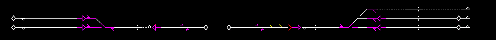

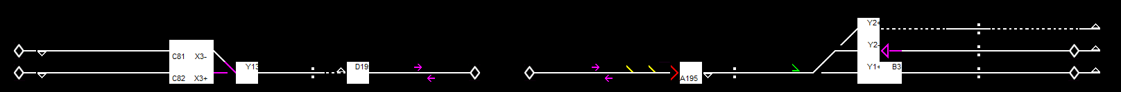

Seit einigen Tagen habe ich ein Problem mit der Darstellung der Signale in ILTIS.
Die Darstellung als Domino67 funktioniert allerdings korrekt.
Siehe die Bilder dazu.
Was mache ich hier falsch?
Danke für eure Hilfe.
Michi
(Size: 101.88Kb, px: 1532x238)
(Size: 16.26Kb, px: 1202x207)

Hallo Michi,
das gleiche Darstellungsproblem nur bei ILTIS hatte ich auch mal. Ich glaube das lag an einer fehlerhaften Bitmap-Datei. Hast du schon die neueste Version 10.8 B120 heruntergeladen?
Gruss, Thomas

Guten Tag Michi
Bei deiner Iltis Darstellung fehlt ein Satz der Bitmapdateien. Der Iltis-Ordner muss im gestarteten Modellstw Version vorhanden sein. Ansonsten hast du die beschriebenen "Löcher". Das ist mir bei einem Update auch mal passiert... In der Hitze des Updategefechtes möchte sofort weitergefahren werden
Angehängt ein Screenshot der Oberfläche, wenn Iltis komplett ist.

Ich habe die Symbole für ILTIS im aktuellen Ordner von Modellstellwerk. Trotzdem wird das Gleisbild nicht korrekt angezeigt, nachdem die Anlage initialisiert wurde.
Im Anhang je ein Bild vor und nach dem Initialisieren.

Hallo Michi,
es gibt drei Gründe, dass die Signale in ILTIS nicht richtig wiedergegeben werden.
1. Die Datei mit den Symbolen fehlt oder ist defekt.
2. In der Anlagendatei sind bei den Einträgen für die Signalen Fehler gespeichert.
3. Die Datei Modellstellwerk ist Fehlerhaft.
Was ich aus dem ersten Bild sehe: die Symboldatei ist da sonst würden alle Signale fehlen.
Du kannst Dir die Datei einfach mal ansehen - für *.bmp gibt es auf jedem Rechner Programme, die diese Datei anzeigen können.
Ich vermute aber, dass entweder Modellstellwerk.exe einen Fehler hat oder Deine Anlagendatei die Ursache ist.
Im ersten Fall musst Du Modelstellwerk neu installieren - altes Programm vorher deinstallieren.
Im zweiten Fall - ist unwahrscheinlich, weil die Anzeige unter Domino funktioniert - würde ich die einzelnen Signale löschen und neu einrichten.
Bitte Aufrufen und löschen - nicht nur das Symbol!

Hallo Michi,
ein weiterer Grund kann sein dass die Signale eine nicht existierende Stellung angenommen haben, wozu es kein Symbol gibt. Versuche mal die Anlage ind er Grundstellung für Weichen und Signale zu intialisieren (aus dem Menüpunkt "Steuern"
