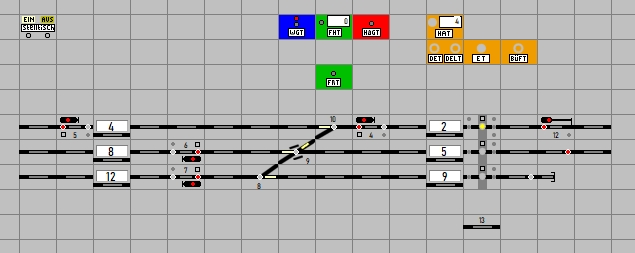

Autor RE: BÜ Gleistaste   3 # 7 top
Beiträge: 999
Eingetragen am 23.11.2025 12:01
ich versuch Dir mal zu helfen.
Das Beispiel von Ronald ist für Domino eingerichtet - da gibt es etwas ansdere Einstellungen.
Damit das auch für SpDr passt hier die Änderungen - als Anlage beigefügt.
Die kannst Du testen mit dem Meldemonitor.
Damit der Freimelder einschaltet muss eine Rückmeldung der Schranke eingerichtet sein!
ich habe dazu den Melder 13 eingerichtet - der muss eingeschaltet werden, dann wird der BÜ freigegeben und die Fahrstraße läuft ein.
Der Melder muss eingeschaltet bleiben, wenn der BÜ manuell ausgeschaltet wird!
Versuchs mal.
_buetest-spdr.zip  (Size: 15.04Kb, 160 Hits)
(Size: 75.74Kb, px: 635x253)
