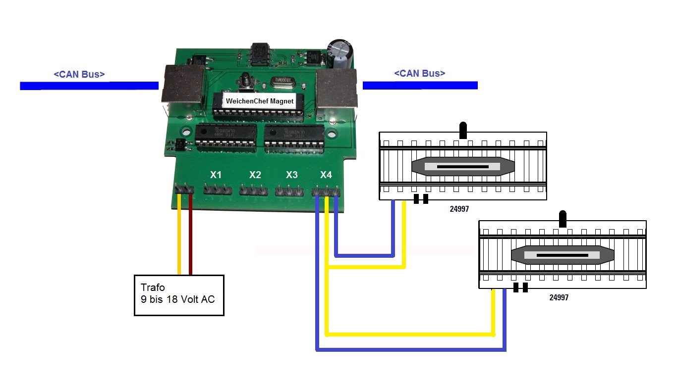

eine Frage: Kann mit dem WeichenChef auch ein Märklin-C-Gleis- Entkupplungsgleis geschaltet werden

ja das geht mit dem WeichenChef Magnet.
Hab da mal schnell ein Bild gemalt...
(Size: 157.1Kb, px: 1366x768)

wenn ich das Bild richtig interpretiere, dann können über eine Weichen-Chef-Adresse zwei Entkupplungsgleise unabhängig voneinander geschaltet werden!

Genau,
pro Magnetadresse = 2 Entkupplungsgleise.
