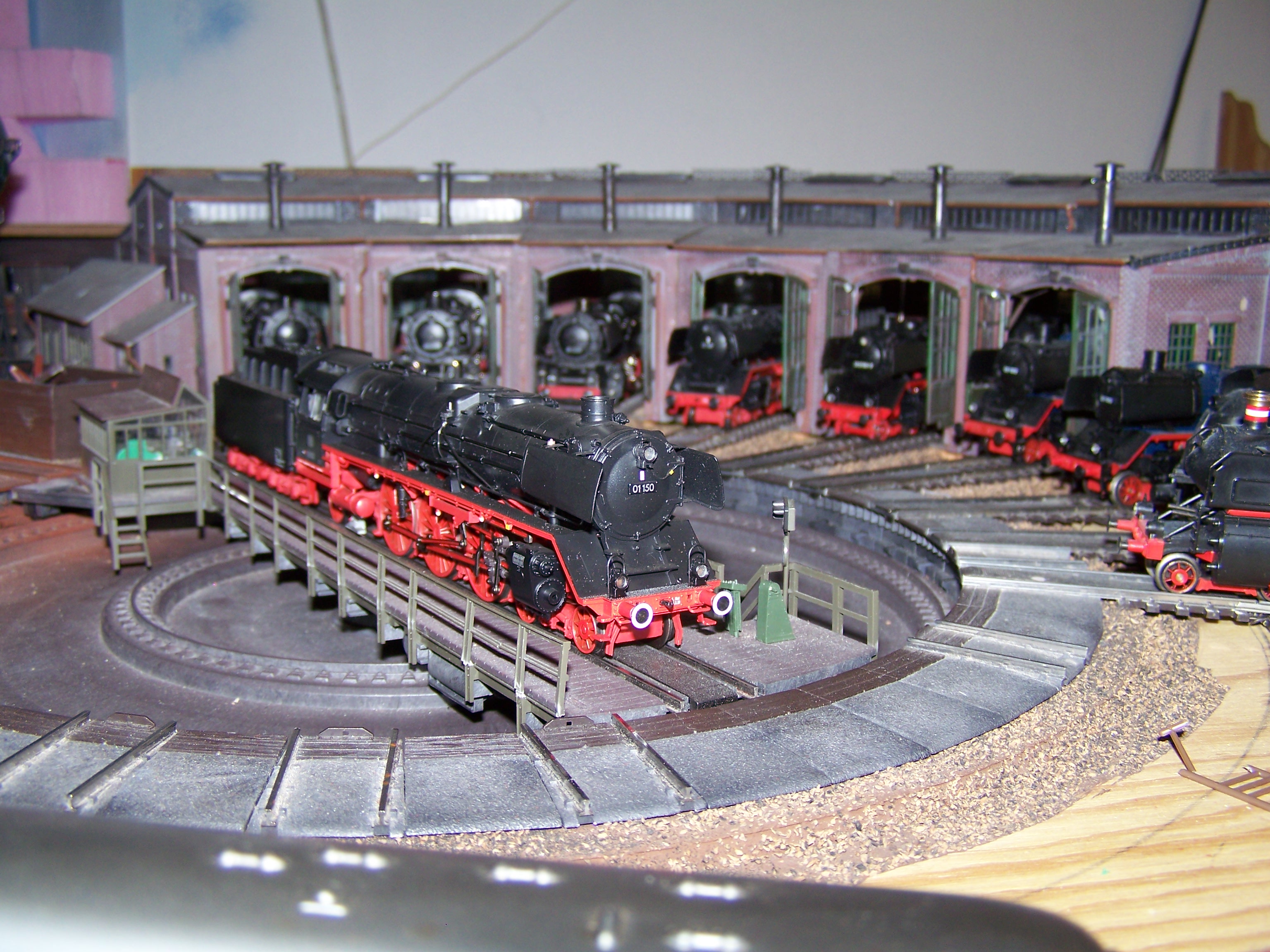

Hallo zusammen!
Habe mich heute hier mal eingeloggt, weil ich schon mehrfach von CAN-Digital-Bahn gehört und gelesen habe.
Ich baue bereits seit einigen Jahren an meiner digitalen Modelleisenbahn mit der Märklin CS2. Es sind drei Schattenbahnhöfe, zwei Nebenbahnen und ein großer Verzweigungsbahnhof zu überwachen und zu steuern. Aus meinen Anfängen mit der damaligen Intellibox und 6021 mit Interface habe ich noch den alten S-88 Bus, der eigentlich nie störungsfreie Rückmeldungen geliefert hat. Mit einem PC habe ich bis zum Wechsel auf die CS2 mit Railware 4.09 gesteuert, jetzt mit der CS2 steht die Kaufentscheidung von Railware 7.0 an. Nun habe ich hier im Forum noch nichts über die Verwendung von CAN-Digital-Bahn in Verbindung mit der Software Railware 7.0 gefunden oder habe es überlesen ( wie wir Männer nun mal so sind ).
Ist der Gleisreporter De Luxe kompatibel zu Railware 7.0? damit ich meine S-88 Module gegen diesen austauschen kann?

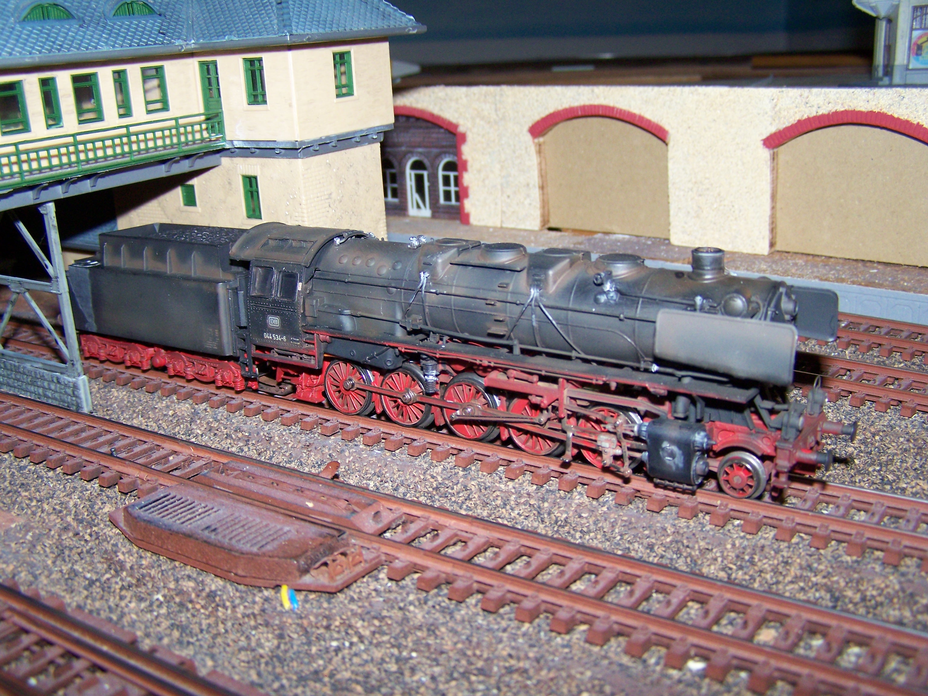

Hallo Torsten!
Vielen Dank für die rasche Antwort.
Derzeit habe ich ja noch die Software Railware 4.09 auf dem alten PC. Die neuere Version 7.0 brauche ich eigentlich nur, weil es zu Zeiten der 4.09 Version die CS2 nicht gab. Damals wollte ich aber mehr als die 125 Adressen der Intellibox nutzen können, weil es noch weit mehr Lok-Adressen sind, die ich da brauche.
WinDigipet hatte ich vorher auf dem PC und war nicht zufrieden damit, weil ich jeden Schritt für jede Lok vorgeben und programmieren musste. Da ist das mit Railware schon einfacher, zumal ich aus einem Schattenbahnhof sowohl die Oberleitungshauptstrecke als auch die oberleitungsfreie Nebenstrecke bediene. Dann gab es damals Probleme mit dem Anhalteweg bei nur einem Rückmelder etc.
Gewiss wäre die PC-Schnitte so gesehen eine Alternative für mich, kann es aber leider nicht so recht beurteilen, weil auf deiner Seite der Link " Die PC-Schnitte und Railware " nicht funktioniert, alle anderen kann ich aufrufen.
Wenn mir die PC-Schnitte alle Daten in den Rechner mit der Software 4.09 von Railware liefern kann und die Software auch die CS2 akzeptiert reicht mir das zum Steuern und Lenken und Rückmelden alle male. 4.09 war schon gut. Zwei Gründe haben mich bisher von der Umstellung auf Railware 7 abgehalten.
1. Ich muss die komplette Anlage neu in der Software 7.0 konfigurieren, weil die Versionsunterschiede zu groß sind.
2. Der derzeit enorme Preis von 585 € für die Version 7.0. Mit einem Update ist es nicht getan zum reduzierten Preis.
Als Rückmeldequelle gibt es im Railware 4.09 leider nur COM-Anschlüsse. NET erscheint kurz, ist aber im Interface von Railware nicht anwählbar. Somit erhalte ich mit dem Netzwerkkabel über den Rechner keine Verbindung zur CS2. Als Rückmeldesysteme stehen im 4.09 zur Auswahl: Märklin ( wobei das sich nur auf die 6021 bezieht), Edits, Lenz, IntelliBox, DirectS88, Club Client, Arnold, Zimo(beta), Parallel8255, Selectrix, HSI88, TwinCenter,Rautenhaus.
Vielleicht haben ja auch andere Anwender von CAN-Digital-Bahn in Verbindung mit der CS2 und Railware 4.0 den einen oder anderen Tipp für mich.
Beste Grüße von HaPe

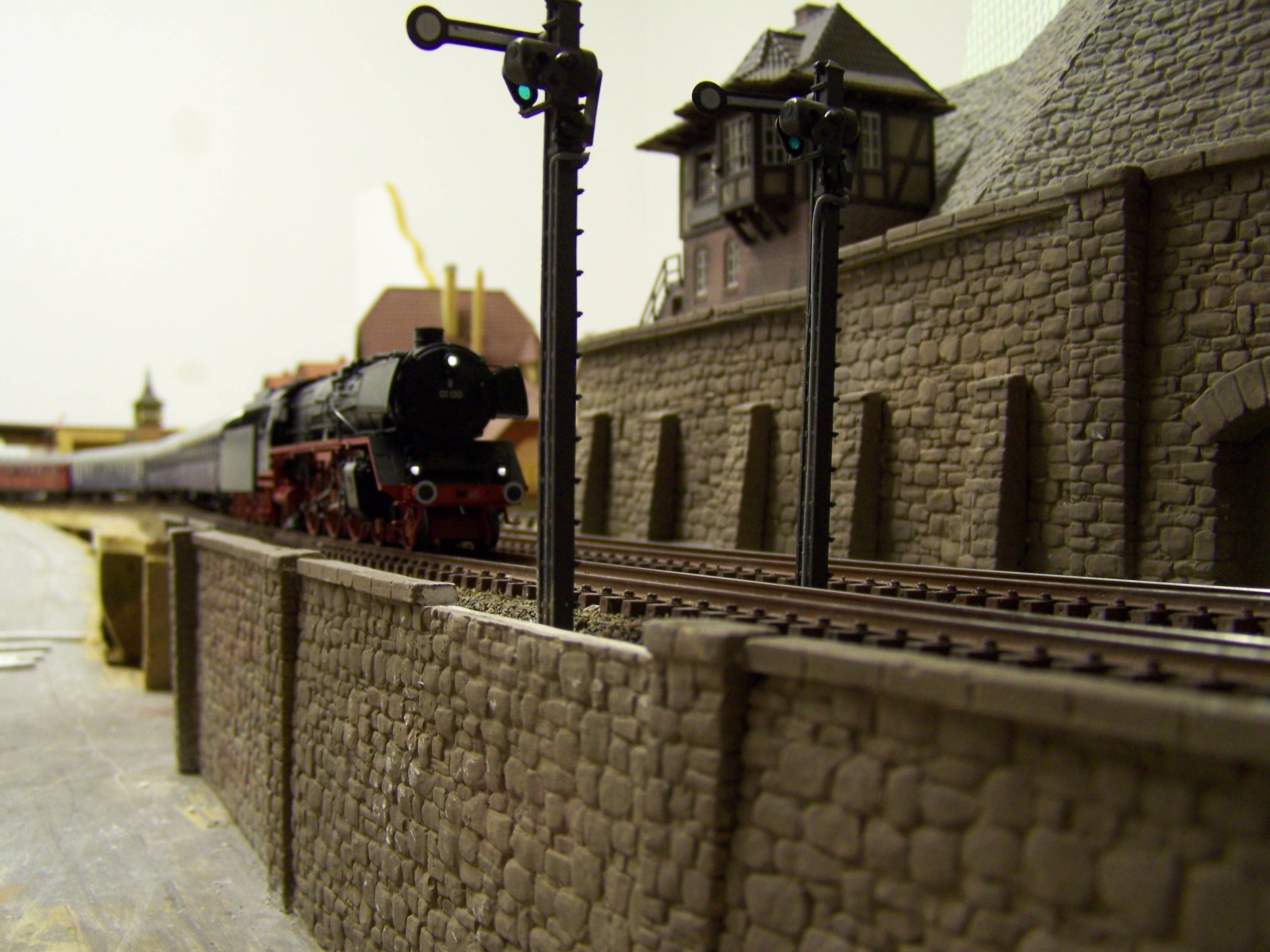

Hallo Thorsten!
Tja, ich habe damals wohl voreilig die IB verkauft um an die CS2 zu kommen, denn eigentlich funktionierte das mit dem Anhalten und einem Melder je Haltstrecke damals recht gut. Die Beschleunigungen und Verzögerungen mussten in den Decodern der Loks alle auf null gestellt werden und ca. 25 Loks ließen sich auf der Anlage gut steuern.
Aber na ja.
Den S-88 Bus werde ich in keinem Fall weiter nutzen. Wenn Du die Infos zur Kompatibilität von Railware hast werde ich nochmals neu entscheiden müssen. Mit dem Sparen dafür fange ich jedenfalls schon mal an.
So bis die Tage, die ich mit dem Studium von CAn-digital-Bahn verbringen werde.
Grüße von HaPe
