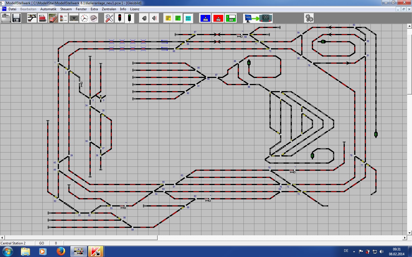

ich bin noch nicht so in die Tiefen von Modellstellwerk eingedrungen, da bei mir erst einmal der Anlagenbau im Vordergrung stand, d. h. Gestaltung meines Schattenbahnhofes und die Installation der letzten Weichenantriebe (Weichenchef) sowie der Rückmelder (Gleisreporter deLuxe).
Mich hatten auch einige Probleme in der Modellbahnsteuerung aufgehalten, u. a. funktionierte das Einlesen meiner mfx-Loks nicht richtig und mehrere Loks hörten auf das gleiche Kommando von Modellstellwerk. Aber dieses Problem konnte von Ronald in Zusammenarbeit mit Thorsten erfolgreich gelöst werden, es lag ein undokumentiertes Feature (Adressen 0-3) in der CS 2 vor. Aber natürlich eine zeitraubende und nervige Geschichte, die mich in der Benutzung von Modellstellwerk zurückgeworfen hatte.
Es gab bei mir auch Probleme mit den Rückmeldungen, aber auch diese Probleme wurden erkannt und auch in der neuesten Beta-Version berücksichtigt bzw. es lag auch eine Inkompatibilität mit einem Rückmelder vor (Softwarerelease 2.11).
1) Zentrale mit der Modellstellwerk betrieben wird: CS2 (60214), neuestes Update 3.01
2) Unter welchen Betriebsystem läuft der PC: Windows 7 Prof. 64 bit
3) Funktionen in den Blöcken: muss ich noch testen
4) Bremsen in den Blöcken:muss ich noch testen
5) Immer wieder auftretende Fehlermeldungen wenn man bestimmte Fahrstraßen einstellt, so das sich die
Software/ PC aufhängt! keine Erfahrungen
6) Gleissystem: Märklin C-Gleis
7) Wunsch für neues Feature: Bei der Definition von 3-Wege-Weichen (zwei Weichenantriebe) bitte 4 Adresseingaben einbauen, es ist halt umständlich immer eine zweite Weiche definieren zu müssen.
Uwe
P. S. Angehängt mein Gleisplan
(Size: 387.28Kb, px: 1440x900)
Bearbeitet von Dampf_Uwe am 19.02.2014 19:19
