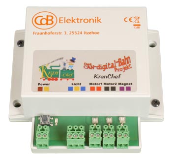

Beiträge: 2394
Eingetragen am 20.06.2014 12:03
hier hab ich nun ein erstes Bild vom neuen KranChef. Ich hab ein wenig an der Software gebastelt, er kann nun auch gleichzeitig heben und sich dabei drehen. Darüberhinaus hat er einen speziellen Ausgang für den Magneten bekommen und zwei Ausgänge für Lampen, wobei eine davon dann auch noch blinken kann. Für weitere Details wird aber noch eine eigene KranChef-Seite eingerichtet.
(Size: 39.64Kb, px: 354x323)
