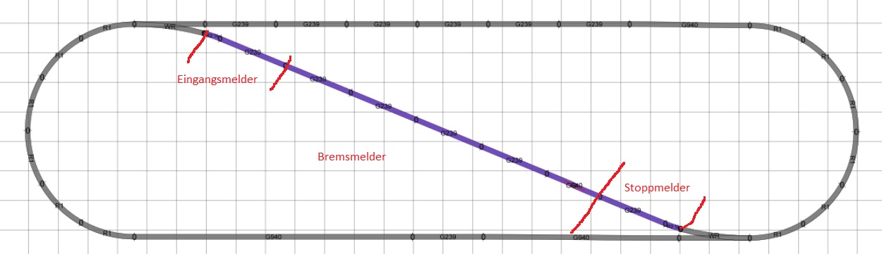

nach einem Systemwechsel von Spur N auf H0 2 Leiter habe ich nun meinen Gleisplan erstellt
und bin nun auf ein Problem gestoßen.
Es betrifft die violette Strecke.
Unter normalen Umständen wäre es für mich kein Problem die Strecke als einen Block mit
Eingangs-, Brems- und Stoppmelder anzuschließen, aber da sich die Polarität jeweils ändert,
je nachdem von welcher Richtung man kommt bin ich mit meinem Latein am Ende.
Welche Module brauche ich, um mein Vorhaben umzusetzen?
Ist das Vorhaben so umsetzbar?
Wie sieht die Verdrahtung aus?
Hans-Peter
CC-Schnitte mit Startpunkt, Stromsniffer, Weichendecoder MS 2 und iTrain
(Size: 80.82Kb, px: 1250x361)

Hallo Hans-Peter,
für eine Kehrschleife als 2-Leiter-Fahrer benötigst Du zur Realisierung folgende Module:
1 Stromsniffer-Kehrschleife
1 Relais-Chef mit deluxe Funktion
1 Weichendecoder mit deluxe Funktion
Auf der Web-Seite der Module unter Stromsniffer Kehrschleife findest Du einen Schaltplan zur Durchfahrt einer Kehrschleife.
Vielleicht hilft Dir dieser Schaltpaln schon einmal weiter um Licht ins Dunkle zu bringen?
Viel Erfolg bei der Realisierung der Kehre!
Oliver
