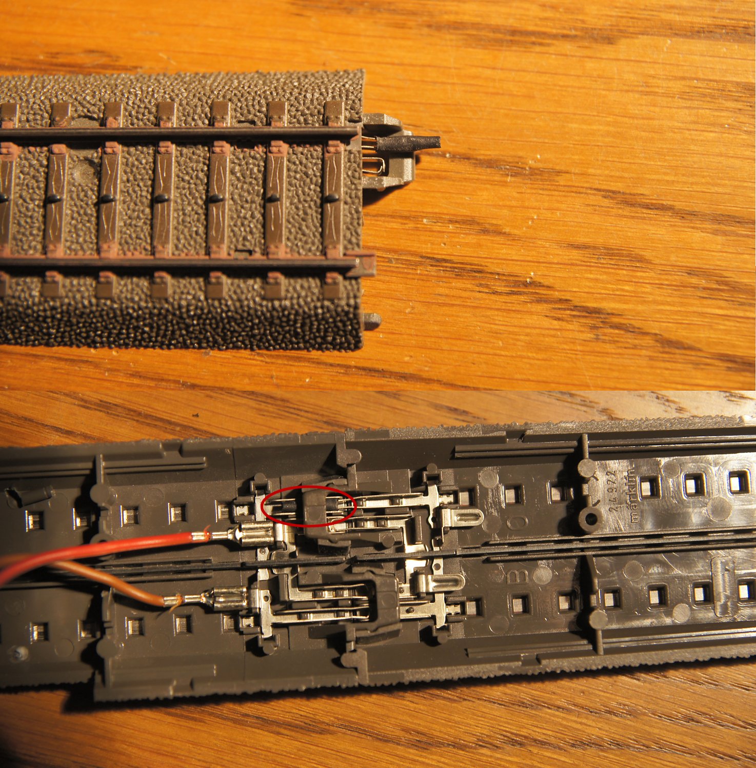

sicher kann man die "roten Stöpsel" auch durch eigene Kreationen aus stabilem Papier ersetzen. Einfach mal probieren.
Bei den M-Gleisen haben wir damals auch statt der original Pappen einfach irgendwelche Papierschnipsel genommen.
Heck! Ein Stückchen Schrumpfschlauch, am freien Ende vorsichtig etwas zusammengeschrumpelt, tut's auch. Was die Bastelkiste eben so hergibt.
(Size: 460.23Kb, px: 1474x1498)
Bearbeitet von AndreasWB am 19.12.2015 20:42

Du kannst jeden Gleisabschnitt nach Deinen Gegebenheiten lang oder kurz gestalten, nur müssen in jedem C-Gleisstück die Brücken zwischen den beiden Schienen (wie gezeigt) entfernt werden, und am Anfang und Ende als Trennung zum nächsten Abschnitt ein Zipfelmützchen (Pardon.. ein Schrumpfschlauch oder Ähnliches) und es genügt pro Gleisabschnitt ein angelöteter Draht zum RM. Falls der RM (GleisReporter) einen Diodentrick eingebaut hat, brauchst Du diese auch nicht mehr einzubauen, sie dient der besseren Verfügbarkeit des Gleises bei Kontaktschwierigkeiten der Fahrzeugräder.
