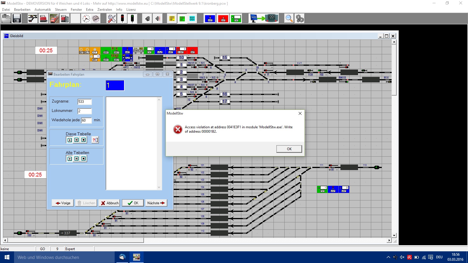

Aus Neugierde habe ich mal versucht, eine Fahrplanfahrt vom Schattenbahnhof (Block 102) in den Personenbahnhof
Gleis 1 zu vollziehen.
Begonnen hat es damit, das ich die Kommandos nicht eingeben kann. Ich habe diese dann in wordpad erstellt und eingefügt.
Folgende Eingaben lagen nach Abschluß des kleinen Fahrplans vor:
Zug Nummer : 3025
Lok Nr : 1
Wiederholung: 0
Kommandos: 08:10 BVK 102
STR 12 AAN
STR 123 AAN
Die Uhr habe ich dann auf 08:08 Uhr gestellt und gewartet, bis es 08:10 Uhr wurde.
Nichts passierte.
Was fehlt hier demnach????
Nachtrag: Beim Eingabeversuch der Komandos erhalte ich immer access violation in adresse XXXXXXX
Anschließend machte das Programm schlapp. Belegte Gleise bleiben belegt, Blocksignale werden nicht geschaltet usw.
Nachtrag 2: Es hat einmal geklappt. Die Kommandos konnte eingegeben werden und die eine Zugfahrt Fahrplan 1 lief.
Im Fahrplan 2 aus der Gegenrichtung hat sich nichts gerührt.
Dann alles wieder auf Null, Züge neu hingestellt wo sie hin sollen, Uhr auf 08:08 Uhr gestellt und gewartet.
Zug 1 fuhr nicht, Zug 2 fuhr nicht.
Statt dessen wieder access violation.
