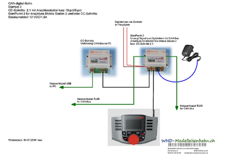

Hier zwei kleine Bildchen für einen möglichen Neustart.
Anbindung der Mobile Station 2 an den PC über CdB.
CC-Schnitte , StartPunkt , Märklin Geisbox und Mobile Station 2.
Und Anschluss von Fremddecodern an den CdB.

Autor RE: Digitaler Neustart   6 # 17 top
Eingetragen am 20.07.2016 07:50
prima, danke
Nur eine Anmerkung:
In Grafik 1 gehen rot/braun vom Startpunkt weg, Bezeichnung "Digitalstrom von Zentrale an Hauptgleis". In Grafik 2 gehen rot/braun von der Gleisbox weg, selbe Bezeichnung. Das kann sehr zur Verwirrung beitragen, man könnte meinen, das Gleissignal käme vom Startpunkt. Dem ist nicht so.
Die Verbindung in Grafik 1 wird nur benötigt, wenn man CdB-Modulbooster einsetzt. Anderenfalls sollte man diese Verdrahtung nicht nutzen (schaden kann sie aber auch nicht). Grafik 2 zeigt richtig den Anschluss von Gleissignal-Decodern an die Gleisbox. Hier kann aber die Bezeichnung "Digitalstrom von Zentrale..." verwirren, die Gleisbox IST die Zentrale. Optional erwähnst du in Grafik 2 den Anschluss der Modulbooster. Dann sollte hier die Verbindung Ausgang_Gleisbox - Startpunkt auch angedeutet sein.
Bearbeitet von Stephan am 20.07.2016 07:58
Autor RE: Digitaler Neustart   7 # 17 top
Eingetragen am 20.07.2016 12:56
Hallo Stefan, Stephan,
ganz genau.
Einfach die MS2 ins Bild 2 ergänzen, dann kann der Spielspaß beginnen.
