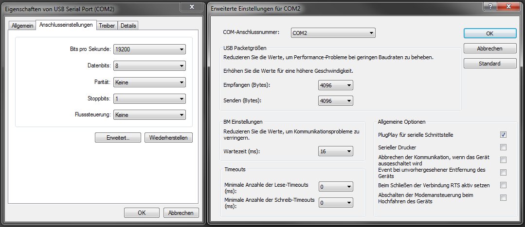

1) Treiber von http://www.ftdichip.com/Drivers/VCP.htm herunterladen und installieren
2) Wenn die PC-Schnitte per USB angeschlossen wird, ist im Gerätemanager ein USB Serial Port (COM2) vorhanden.
Statt COM2 kann der Anschluss auch COM3 oder ähnlich benannt sein. (siehe Anhang gerätemanager.jpeg).
An den Treibereinstellungen habe ich nichts geändert. Im Anhang USB_Serial_Port.jpeg sind die Standard- Einstellungen zu sehen.

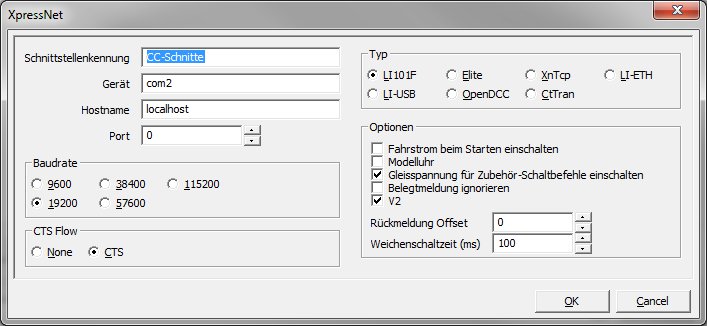

3) Rocview starten
4) Einen Arbeitsbereich öffnen (Datei->Arbeitsbereich öffnen oder Datei->Letzte Arbeitsbereiche)
5) Über Datei->Rocrail Eigenschaften->Zentrale->Neu->xpressnet->Hinzufügen
eine xpressnet-Zentrale anlegen.
6) Folgende Einstellungen (siehe auch RocRail_XpressNet.jpeg) vornehmen:
Schnittstellenkennung:
Code
CC-Schnitte
(oder ein anderer Name...)
Gerät:
Code
com2
(Der COM-Port, der im Gerätemanager erscheint wenn die CC-Schnitte angeschlossen wird)
Hostname:
Code
localhost
Port:
Code
Null
CTS Flow:
Code
CTS
Typ:
Code
LI101F
Optionen:
Code
[ ] Fahrstrom beim Starten einschalten
Code
[ ] Modelluhr
Code
[X]Gleisspannung für Zubehör-Schaltbefehle einschalten
Code
[ ]Belegtmeldung ignorieren
Code
[X]V2
Rückmeldung Offset:
Code
Null
Weichenschaltzeit (ms):
Code
100
