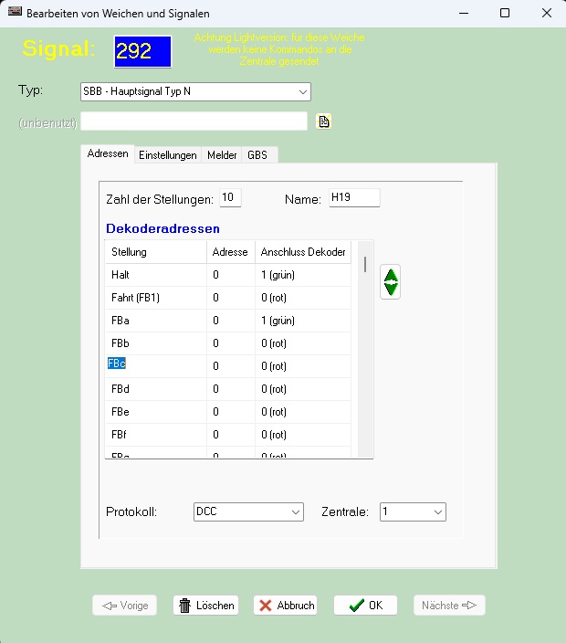

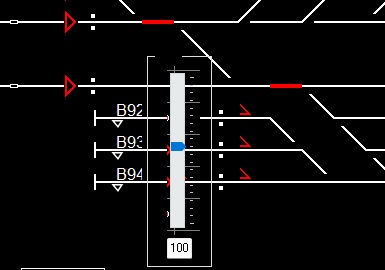

ich habe gestern die Version 11 installiert und bin schon mal kurz "probegefahren", scheint prinzipiell zu funktionieren. Was mir grad so aufgefallen ist, ist dass das Zoom-Einstell-Fensterchen nicht korrekt angezeigt wird.
Zudem habe ich mal versucht ein SBB Signal Typ N einzurichten. Gemäss Anleitung muss man da zuerst den Signal-Typ "N" auswählen, und dann kann man durch Klick auf die erste Spalte auf der entsprechenden Zeile einen Fahrbegriff auswählen. Bei mir passiert hier jedoch gar nichts, d.h. es kommt kein "Auswahl-Fenster", ich kann aber (wie schon in der Version 10) direkt in das Feld hinein schreiben. Und ich gehe davon aus, dass ein "Nachschalten" des Fahrbegriffs an einem rückwärtigen Signal weiterhin nur über ein Makro ausgelöst werden kann?
