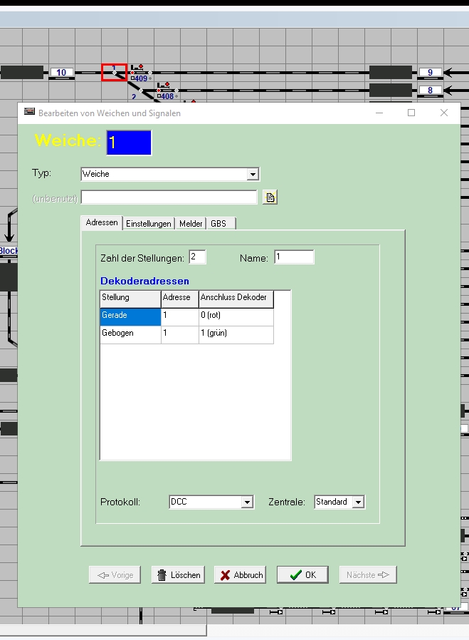

Hallo Ronald, hallo zusammen,
ich baue an einer kleinen Rangieranlage, die ich gerne per Gleisbildstellpult (im wesentlichen nur Einzelweichen) bedienen möchte. Ich dachte dazu an ModellStw.... Zur Strecke hin gibt es dann Signale und ein paar Fahrstraßen, aber diese sind aktuell noch irrelevant. Ausbau von weiterem ggf. später.
Hard- und Software:
Zentrale Yamorc YD7010, Decoder ESU Switchpilot 51830, MTB-Weichenantriebe, Demo-Software ModellStW 10.8 B124, Anschluß PC via USB
* Ich kann die Weichen mit der Yamorc-Software vom PC aus sauber schalten, also passt die USB-Verbindung zwischen PC und Zentrale, läuft auf COM4.
* ModellStw bietet direkt nicht die YD7010-Zentrale an, aber die Digikeijs5000 per USB. Ich bekomme auch den Button "Verbinden mit den Zentralen" grün ohne Fehlermeldung.
* Zwei (Probe-)Weichen habe ich angelegt mit den Adressen 145 bzw. 146, alles ist auf DCC gestellt.
Mein Problem: Die Weichen lassen sich im ModellStw umlegen, blinken dann aber nur und werden in der Außenanlage nicht geschaltet.
Meine Fragen:
* Wird die Zentrale YD7010 eventuell doch nicht unterstützt oder muss ich besondere Einstellungen treffen?
* Habe ich Fehler in der Weichenanlage gemacht?
* Ist das alles nur ein Problem der Demo-Version?
Bitte auch die beiliegenden Screenshots zur weiteren Erläuterung beachten.
Vielen Dank für Eure Unterstützung!
Würde gerne einsteigen, aber soooo halt noch nicht
Ralph

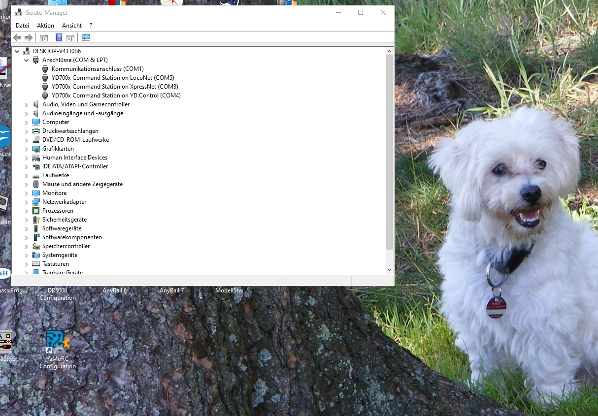

Hallo Ralph,
ich hab die Digikeijs, bei mir sieht das für Weichen,so aus: Bild 1
Die Einstellung für die Zentrale bitte mal im Gerätemanager im Win überprüfen ( Bild 2 ) , sollte dann Lnet com sein. diese dann in Mdellstellwerk unter Einstellungen Zentrale eintragen.
Fals das dann mal funktioniert und aufeinmal Modellstellwerk fehlen der Anbindung meldet, liegt das meist daran, das die Comverbindung sich geändert hat. Das passiert dann schon mal wenn man andere Geräte an den PC anschließt, die auch einen com-Anschluß benötigen. Dann einfach mal im Gerätemanager nachschen was die Lnet-Comadresse jetzt hat und gegebenfalle in Modellstellwerk ändern.
Wie du siehst, habe ich auch die Ya-Zentrale dort stehen, habe ich auch erst jetzt bemerkt. Hab mir die Dateien vor kurzem bei YamoRC runtergeladen, und jetzt läuft meine Digikeijs 5000 anscheinend damit. das runterzählen der ganzen Magnetartikel geht jetzt viel schneller.
Bild 3 zeigt die Einstellung des Com ports der Zentrale (bei mir ist dort wieder meine DR 5000 eingetragen. In Modellstellwerk mußt du um händisch die Weichen zu schalten die Blaue Taste (WGT) drücken und die Rote (SGT) . Nennet sich Weichengruppentaste und Signalgruppentaste.....ähm glau ich....
Hoffe ich konnte dir weiterhelfen. wenn nicht, fragen....

Hallo Reinhold und Christian,
ich bedanke mich für Eure schnellen Antworten.
Des Pudels Kern war die Veränderung des COM-Ports; die Screenshots von Christian haben den Fehler entlarvt. Es war COM 5 (Loconet?!) einzustellen. Hier hatte ich COM4 drinstehen, wie die Anzeige der YD beim Weichenstellpult mir fehlerhaft suggerierte.
Besten Dank nochmals, jetzt kann ich weiter testen bzw. arbeiten!
