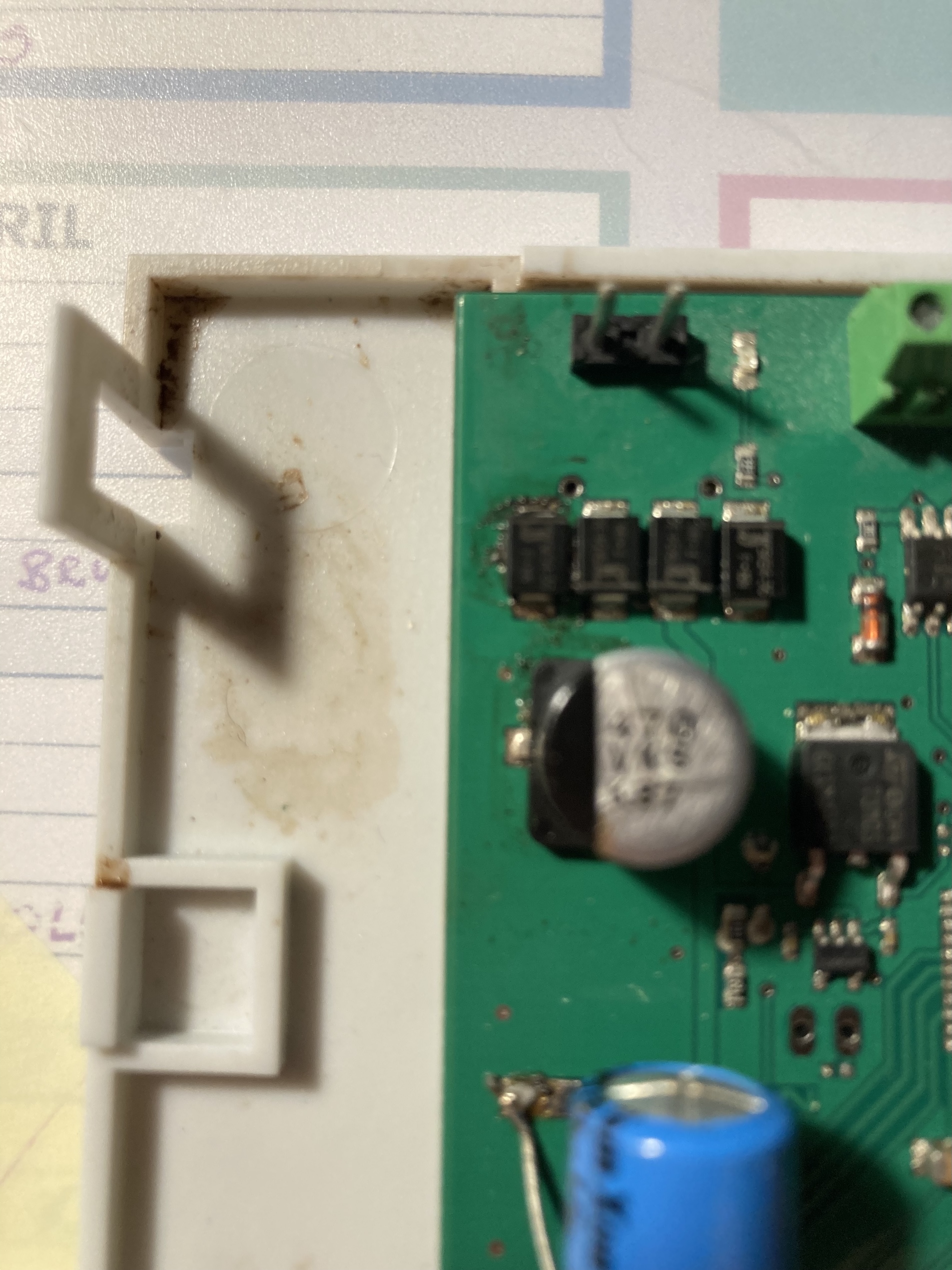

Danke für deine Ausführungen. Irgendwo muss das Problem ja liegen, denn es ist existent.
Eine Sache noch: Ich habe weiter oben erwähnt, dass ich beim Benutzen des Tool immer die Warnung der Überspannung bekomme (über 110 Volt! obwohl ich nur 16 Volt zuführe), was aber bis jetzt nie zu Problemen geführt hat, da ich bis jetzt mit den WeichenChef Basic nur Minitrix Magnetantriebe bedient habe.
Beim ausgiebigen Testen mit den Peco-Antrieben ist es dann zu den ebenfalls oben erwähnten Rauchzeichen gekommen. Wie in beiliegendem Bild ersichtlich hat eine Diode SK 54 dem Druck nicht standgehalten, die hat sich beim Gleichrichten wohl übernommen. Die müsste ja 5 A aushalten (hat sie vielleicht tatsächlich 110 V reinbekommen?).
