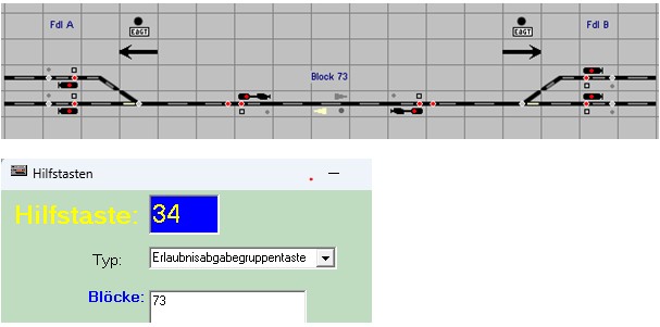

auch bei mir hat die Erlaubnisabgabe beim Streckenblock lange nicht richtig funktioniert.
Mit neuestem Handbuch ModellStellwerk - Teil 1 vom 01.06.2026, B145 bin ich nochmal an die Sache herangegangen. (Seite 39, 50 und 125)
Als Beispiel Bahnhof A mit Fahrdienstleiter A und Bahnhof B mit Fahrdienstleiter B sind verbunden über eingleisige Strecke Block 73 mit Streckenblock.
Soll ein Zug von A nach B fahren, so muss A die Erlaubnis zum Befahren der Strecke bekommen.
Diese Erlaubnis kann nur der Fahrdienstleiter B geben nach bei ihm eingehender Zugmeldung.
Er betätigt mit seiner Erlaubnisabgabegruppentaste EaGT das in Block 73 befindliche Erlaubnisfeld EaT. Damit wird der Block in Richtung A nach B freigegeben.
Bei der EaGT muss auf beiden Seiten A und B Block 73 eingetragen sein. Wenn vorhanden, können auch mehrere Blöcke eingetragen werden mit Reihenfolge Richtung Ziel.
Zugmeldung und Erlaubnisabgabe brauche ich dir als erfahrenem Eisenbahner nicht zu erklären.
Nachteil beim Streckenblock gegenüber Zentralblock ist, dass Automatikbetrieb und Fahrplan nicht ohne manuelle Erlaubnisabgabe funktionieren.
Im Anhang dieses Beispiel, die Pfeile unter EaGT sind nur Hilfestellung.
(Size: 31.94Kb, px: 607x301)

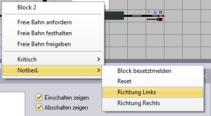

Hallo Reinhold, hallo Heinz,
ich habe es gestern mit B151 getestet - es hat bei mir nicht funktioniert!
Ich kann Ändedrungen nur über das Menü einstellen.
(Size: 27.63Kb, px: 426x234)

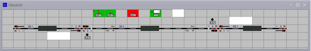

ich habe da mal was gezeichnet:
Du hast die EaG-Taste und das Erlaubnisfeld, das den Block steuert und als Anzeige dient.
Und die Erlaubnis abgeben sollte da schon funktionieren.
Was Du bei der DB nicht hast ist die Anforderung der Richtung - die halt vormals über das Telefon funktionierte.
Bei Domino ist dieser Vorgang schon integriert - anfordern und zustimmen funktionieren in der Regel automatisch
da es keine Streckenblocks mehr gibt. Für den Notfall können diese aber auch manuell ablaufen.
Ronald könnte die Anfrage sicher in das Fahrplanmodul einbauen - einfach anfragen.
Ronald könnte auch ein Makrobefehl programmieren, der durch die EaG-Taste gestartet wird.
(Size: 34.97Kb, px: 1011x168)
