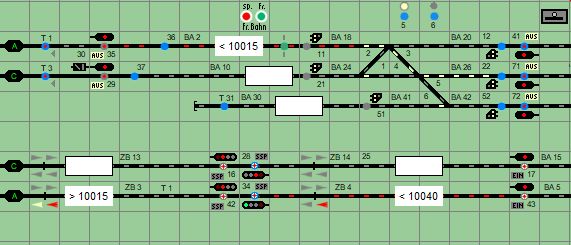

Getestet habe ich wie im Bild eine Zugfahrt bis zum Einfahrtssignal und eine Rangierfahrt Richtung Einfahrtsignal in das Ziehgleis;
bis zum Einfahrtsignal Zentralblock, zwischen Signal und erster Weiche Bahnhofsblock.
Im Ziehgleis ist eine Gleistaste als Ziel für die Rangierfahrt, sie ist nicht im Block eingetragen!
Ist die Zugnummer bereits im Block vor dem Einfahrtsignal angezeigt und erreicht eine Rangierfahrt den Ziehgleisblock, dann wird die Rangierloknummer in den Block vor dem Signal übertragen. die Zugnummer ist weg mit den oben beschriebenen Folgen.
Die Gleistaste im Ziehgleis in den Block eintragen bringt nichts weil dann eine Ausfahrt nur noch bis ins Ziehgleis möglich ist. Trägt man dagegen ein Sperrsignal in das Ziehgleis ein, mit Eintrag im Block, dann kann man sehr schön eine Ausfahrt stellen. Das Sperrsignal passt da natürlich nicht hin.
Es müsste eine Gleistaste mit der Funktion eines Signals von Ronald eingerichtet werden. Dann wäre zumindest dieser Fehler beseitigt und es würde auch eine automatische Rangierfahrt in das Ziehgleis funktionieren.
Eine Alternative wäre: keine Weitergabe einer Zugnummer bei einem Einfahrtsignal ohne Fahrstraße.

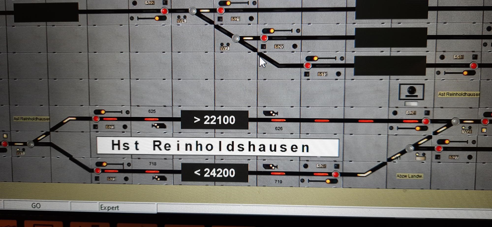

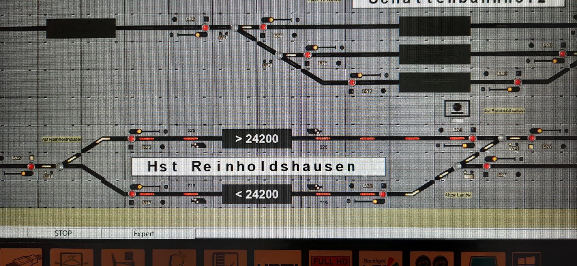

nachdem hier irgendwie mein eigentliches Thema zwischenzeitlich ignoriert worden ist, hatte ich nicht mehr nachgeschaut, ob was Sinnvolles zum Thema geschrieben worden ist.
Also, es geht hier eigentlich nicht um Rangierfahrten und Ausziehgleise, sondern bei mir ist es so, dass ich z.B. zwei Züge die ganze Zeit fahren lasse, die Fahrstraßen werden dabei von mir mit Start und Ziel gestellt (SpDrS60). Es ist ein Wendezug dabei, der fährt mal in die eine und mal in die andere Richtung. Aber irgendwann, genau kann man das gar nicht definieren, weil ich auch erst recht spät dahinterkomme, entweder wenn es gekracht hat oder wenn eigentlich kein Zug mehr fahren sollte und trotzdem noch einer unterwegs ist. Es werden dann auf einmal die gleichen Zugnummern angezeigt. Ein Zug, z.B. 24200 steht im Bahnhof und ein weiterer 24200 (der eigentlich 22100 heißt) fährt unkontrolliert durch die Gegend, missachtet sämtliche Signalstellungen. Anhalten kann ich den Zug dann nur mit Nothalt (STOP) oder Eingreifen durch die Multimaus, wenn ich rechtzeitig die Lok finde.
Dieses Phänomen tritt immer wieder auf, egal wo auf der Strecke sich die Züge befinden.
Rangierfahrten werden im übrigen bei mir nur manuell gefahren.
Gruß Stefan
