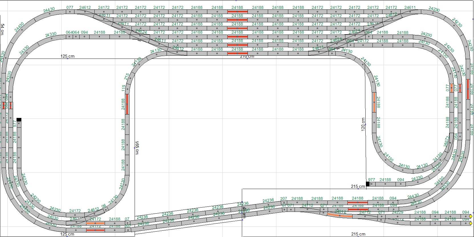

dann bin ich ja auf einem guten Weg . Ich denke, dass ich mich für die CC-Schnitte entscheide und auf das Weichenkeyboard verzichte. Vielleicht kannst Du mir noch bei folgender Frage helfen. Wo sollte ich Kontaktabschnitte einrichten und welche Länge sollten Sie haben. Selbst im Abstellbahnhof kann ich es nicht einordnen, braucht man dort einen, 2 oder gar 3 Abschnitte? Im Anhang ist mein Gleisplan. Im vorderen Bereich die Paradestrecke, im hinteren Abschnitt der "Abstellbahnhof" (bleibt aber einsehbar und bekommt ein Bahnhofsflair). Im linken Bereich führt der Abzweig zu einer Gleiswendel, welche zur Zeit aber nur als zusätzlicher Abstellort genutzt wird. Im rechten Bereich gibt es einen kleinen Industriebabschnitt. Die rot und orange markierten Gleise sind die Einspeisepunkte für den Digitalstrom (ist bereits erledigt und klappt prima) .
vielen Dank für die Mühe und ein tolles und gesundes Jahr 2016
(Size: 118.83Kb, px: 1662x830)

ach, die ewige Frage nach den Rückmeldeabschnitten... Und die genaue Antwort kennt immer noch keiner. Ich kann nur sagen: lieber Zuviel als Zuwenig. Du kannst immer noch mal ein paar Kabel zusammenschalten. Ich kann dir mal meine Bauweise berichten: ich habe in einem Bahnhofsgleis einen Rückmeldeabschnitt, der ca. die Hälfte des Gleise ist, dann ein Bremsabschnitt und den Anhalteabschnitt (teilen sich den Rest, wobei der Bremsabschnitt meist etwas ca. 1 Gleis länger ist als der Anhalteabschnitt. Ich habe mit dieser Einteilung und den intelligenten Zugnummernfeldern in Win-Digipet gut Erfahrungen gemacht, aber wenn man von der anderen Seite einfährt, klappt es nicht sogut (der Abschnitt ist dann einfach zu lang, Abhilfe würde hier noch ein oder zwei Abschnitte schaffen). So, das war meine Einteilung, andere mögen das anders sehen... Kannst ja mal Google mit der Frage quälen
Abhängig von der Einteilung ist auch, ob die Züge punktgenau anhalten müssen usw. Auf freier Strecke brauchst du auch nicht so viele wie im Bahnhof. Es kommt halt immer auf deine Gegebenheiten an.

es kommt auf die Gleis und Zuglängen an, sowie auf die Geschwindigkeiten und alle damit einhergehenden Einstellungen im Decoder und dem Steuerungsprogramm.
Nur in eine Richtung im Gleis fahren....
Hier reichen 2 Abschnitte und zwar Haltebereich der sollte etwa 50 cm +/- 10 cm betragen, der Rest ist Belegung und Bremsen ( im Programm einstellbar in cm)
Beispiel
das Gleis ist insgesamt 250 cm lang, dann ist der Halteabschnitt 50 cm und der Bremsabschnitt wird dann etwa (testen) 125 cm im Programm eingestellt, das funktioniert bestens.
Wenn beide Richtungen im Gleis befahren werden, kommt auf die Gegenseite nur noch ein weiterer Halteabschnitt von 50 cm, alles andere siehe oben, das kann einfach ohne weitere Maßnahmen übernommen werden und das Verhalten der Züge ist in beiden Richtungen ziemlich gleich, außer bei Berg und Tallage.
Vorschlag
Mach Dir einen Probebereich, ist beim C_Gleis sehr bequem herzustellen, und teste es so wie du Dir das vorstellst.
Das ist auf jeden Fall effektiver, als später an der Anlage zu ändern.
Dann hast Du eine persönliche Vorgabe für den Anlagenbau.
Aber wie Du erkennen kannst, ist alles von einigen Dingen abhängig, und es gibt keine Tabelle mit genauen Angaben. >Experimentieren< ..--___--..,,,. Das macht allerdings die MOBA so spannend.

wenn man nichts besseres weiß, geht man einfach auf die Empfehlungen aus der Ära vor dem "intelligenten" Zugnummernfeld zurück, bzw. nimmt den Aufbau, der beim Train-Controller-Programm vorgeschlagen wird:
Kurzer Eingangsmelder - langer Bremsmelder - kurzer Stoppmelder.
Hat den Charme, daß dann sogar die Befahrrichtung schnupps ist.
Grundsätzlich gilt natürlich: Je mehr Augen (Rückmelder) dem Steuerungsprogramm zur Verfügung stehen, desto genauer kann es die Züge regeln. Bei unseren "bescheidenen" Platzverhältnissen allerdings müssen wir immer einen Minimal-Kompromiß schließen.
Aber schaut die Videos meiner Pendelfahrt-Demos. Da habe ich die Trennungen per Zufall gewählt - wie mir gerade die Gleise aus meiner Grabbelkiste in die Hände fielen. Bei gut eingemessener Lok und kleinen Brems-/Anfahrverzögerungs CVs funktionierts immer 100pro.
