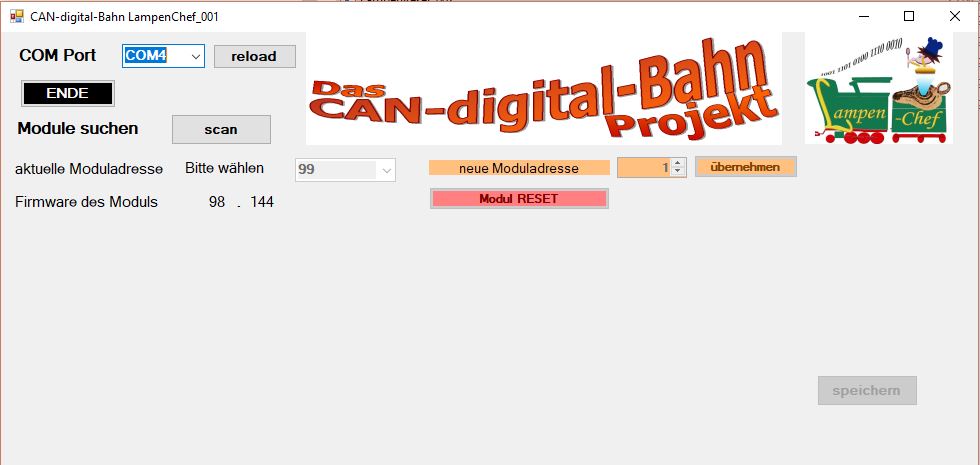

leider klappt es auch damit nicht. Das Reset-Tool meldet Modul 99, immerhin jetzt mit einer firmware (98.144)
Ein reset ist nicht möglich.
Was tun?
Frank

Beiträge: 363
Eingetragen am 26.04.2018 10:58
Was tun?
Hallo Frank,
melde Dich bitte mal per Mail, da muss wohl der Controller getauscht werden.
