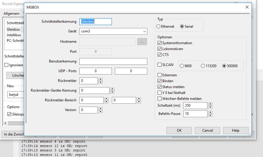

diese Anleitung hier http://wiki.rocrail.net/doku.php?id...:gbox-de ist nicht veraltet und erklärt ganz gut, wie diese Zentrale in Rocrail einzustellen ist. Natürlich nimmst Du nicht wie im Screenshot "Ethernet", sondern "Serial" und stellst den COM-Port richtig ein.
Wichtig ist, dass die Gleisbox minimum die Firmware 1.39 hat (meines Wissens also die letzte). Das siehst Du per MS2 irgendwo in den Menüs, ich kann da gerade nicht gucken.
Nach meiner Meinung ist die "mgbox" die bessere Wahl (weil ich Rocrail als CAN-Master laufen lassen will), die "mcs2" läuft aber auch, dann muss aber die MS2 am Bus sein.
Ein bisschen Frickeln ist bei Rocrail übrigens IMMER angesagt, dafür kostet´s ja nix von daher am Ball bleiben und wenn´s nicht klappt, hier wieder melden

danke für deine Antwort. Der Screenshot im Wiki entspricht nicht dem Einstellungsbild der Zentrale MGBOX bei mir. Vor allem die verschiedenen Parameter werden nicht erläutert. Ich habe also bis auf die Schnittstelle nichts verändert. Ich vermute das die Parameter der seriellen Schnittstelle nicht mit den Einstellungen in der MGBOX übereinstimmen, denn die RS232 LED rührt sich nicht. Empfohlen wird von einigen eine Baudrate von 500000, Fixpunkt im Menü der Zentrale, die ist bei RS232 aber nicht vorgesehen. Ich muss wohl noch einiges recherchieren.

Autor RE: Start mit digital   9 # 10 top
Eingetragen am 10.01.2018 20:32
Hei Alfred,
siehe Anhang, so sieht das bei mir aus und läuft.

vielen Dank für deinen Screenshot - läuft -. Ich habe allerdings vorher alles platt gemacht und neu installiert und neu angelegt, USB zu seriell Treiber neu usw.. Ich habe die Ursache nicht herausgefunden, wer weiss mit welcher Einstellung ich den Anschluss blockiert habe. Jetzt gibt es erstmal ein Erfolgsbierchen. Hier in Alfeld habe ich mich einer lockeren Vereinigung von Modellbahnfreunden angeschlossen, die am Thema Digitalisierung interessiert sind. Nun kann ich berichten und vorführen.
Danke nochmal
Alfred
Nachtrag: Bei der Erstinstallation des FTDI Treibers habe ich alles WIN7 überlassen und nicht darauf geachtet was installiert wurde. Beim zweiten Mal habe ich die Installation abgebrochen und dann manuell durchgeführt, Schritt für Schritt nach Anleitung. Unter USB-controller muss ein neuer usb Anschluss auftauchen und unter Anschlüsse (com...) ein virtueller COM Port, es werden also zwei Installationsvorgänge durchgeführt.
