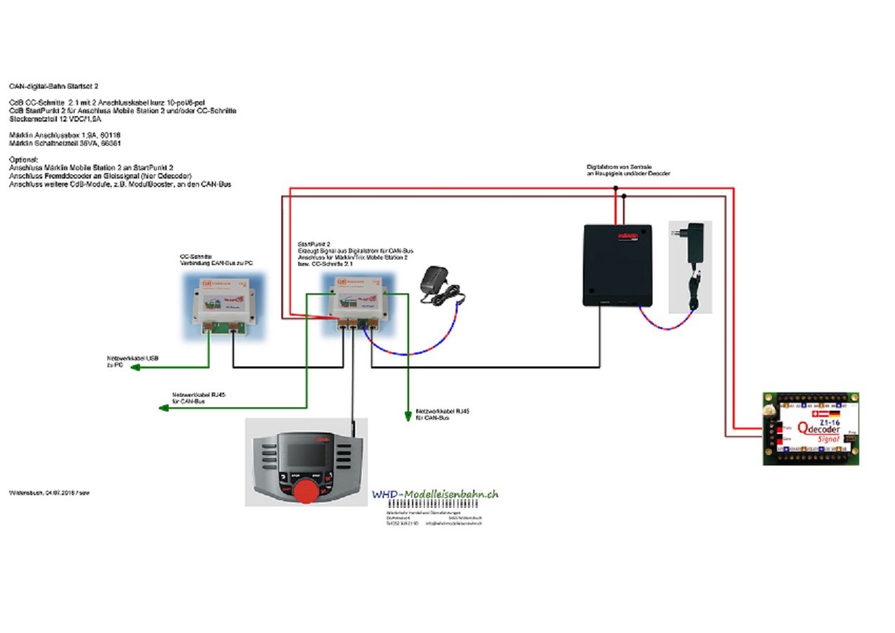

Salve
Ein Modellbahner will CdB auf seiner Z-Modellbahn für die Anbindung seiner Qdecoder einsetzen.
Die Fahrsteuerung erfolgt bei ihm mit Modellstellwerk.
Wir haben ihm eine CC-Schnitte 2.1, einen StartPunkt 2, eine Märklin Gleisbox und passende Schaltnetzteile vorgeschlagen.
So sieht das etwa aus.
Gruss aus der Schweiz
(Size: 108.47Kb, px: 1273x900)

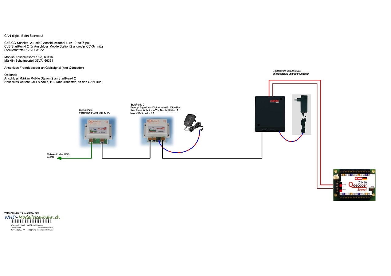

Autor RE: CdB mit Fremddecoder   2 # 4 top
Beiträge: 1042
Eingetragen am 10.07.2016 10:22
die Grundidee ist o.k.
Der Q-Decoder muss mit dem Gleissignal angesteuert werden - also PC - CC-Schnitte - Gleisbox - Decoder - oder aber auch MS2 (direkt) - Gleisbox - Decoder.
Aber die Verbindung von der Gleisbox zurück zum Startpunkt - das Gleissignal - macht nur dann Sinn, wenn über das CAN-Kabel dieses Signal an einer anderen Stelle noch genutzt wird.
Das CAN-Signal kann der Decoder nicht verarbeiten.

Autor RE: CdB mit Fremddecoder   3 # 4 top
Beiträge: 2392
Eingetragen am 10.07.2016 12:31
man kann eigentlich jeden anderen Gelsisignal-Decoder auch an der Gleisbox betreiben. Eben aber dann am Gleissignal.
Die Verbindung des Gleissignlas zum StartPunkt, wird nur benötigt, wenn auch ein ModulBooster im Aufbau ist.
Kein anderes Modul benötigt diese Verbindung sonst.
Autor RE: CdB mit Fremddecoder   4 # 4 top
Beiträge: 126
Eingetragen am 10.07.2016 16:31
Hoi Ulli und Thorsten
Eure Antwort entspricht eigentlich meiner Überlegung.
Der Qdecoder ist am Gleissignal, parallel dazu ist die Anbindung des StartPunkt 2 (als Option) eingezeichnet.
Der StartPunkt 2 ist angedacht um einen ModulBooster oder andere CdB-Module am CAN-Bus anzuschliessen.
Die Mobile Station 2 ist auch nur als Option eingezeichnet um den vorhandenen Anschluss am StartPunkt 2 einzusetzen.
Als erstes wird der Qdecoder über das Gleissignal, Anschlussbox, StartPunkt 2 und CC-Schnitte 2.1 mit dem PC/Modellstellwerk verknüpft.
Spätere Erweiterungen am CAN-Bus sind noch nicht spruchreif.
(Size: 102.18Kb, px: 1273x899)
