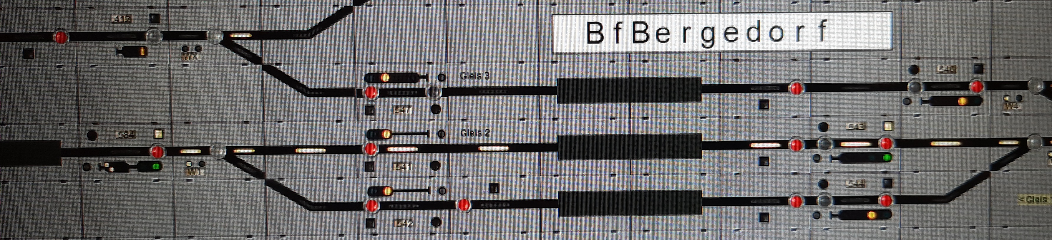

Wenn ich das Vorsignal einzeln stelle, funktioniert es auch, aber wenn ich die Kombination aus Hauptsignal mit Vorsignal benutze (aus Platzgründen), wie muss ich das dann einstellen, Foto als Beispiel im Anhang?
Grüße Stefan
Grüße Stefan

auch das kannst Du im Handbuch finden - Punkt 7.3.9
Aber da gibt es ein 'ABER' - die Beispieldatei 'Bsp001 - Vorsignal-FS.pcw' ist in der exe-Datei nicht mehr dabei.
Ich füge sie hier bei.
Im Prinzip geht es wie gehabt. Einziger Unterschied ist, dass Du extra ein Vorsignal einrichten musst - mit
dem Verweis 'Steht bei'.
Um optisch nicht zwei Vorsignale auf dem Schirm zu haben löscht Du das extra eingerichtete auf dem Stelltisch - nicht aber im System!
o.k.?

also ein extra Vorsignal einbauen und dann löschen, nur damit es im System als Vorsignal definiert ist und dort ist dann das entsprechende Hauptsignal eingetragen, okay, dass verstehe ich jetzt, so genau stand das in der Bedienungsanleitung aber auch nicht drin
Vielen Dank für den Tipp und die Hilfe.
