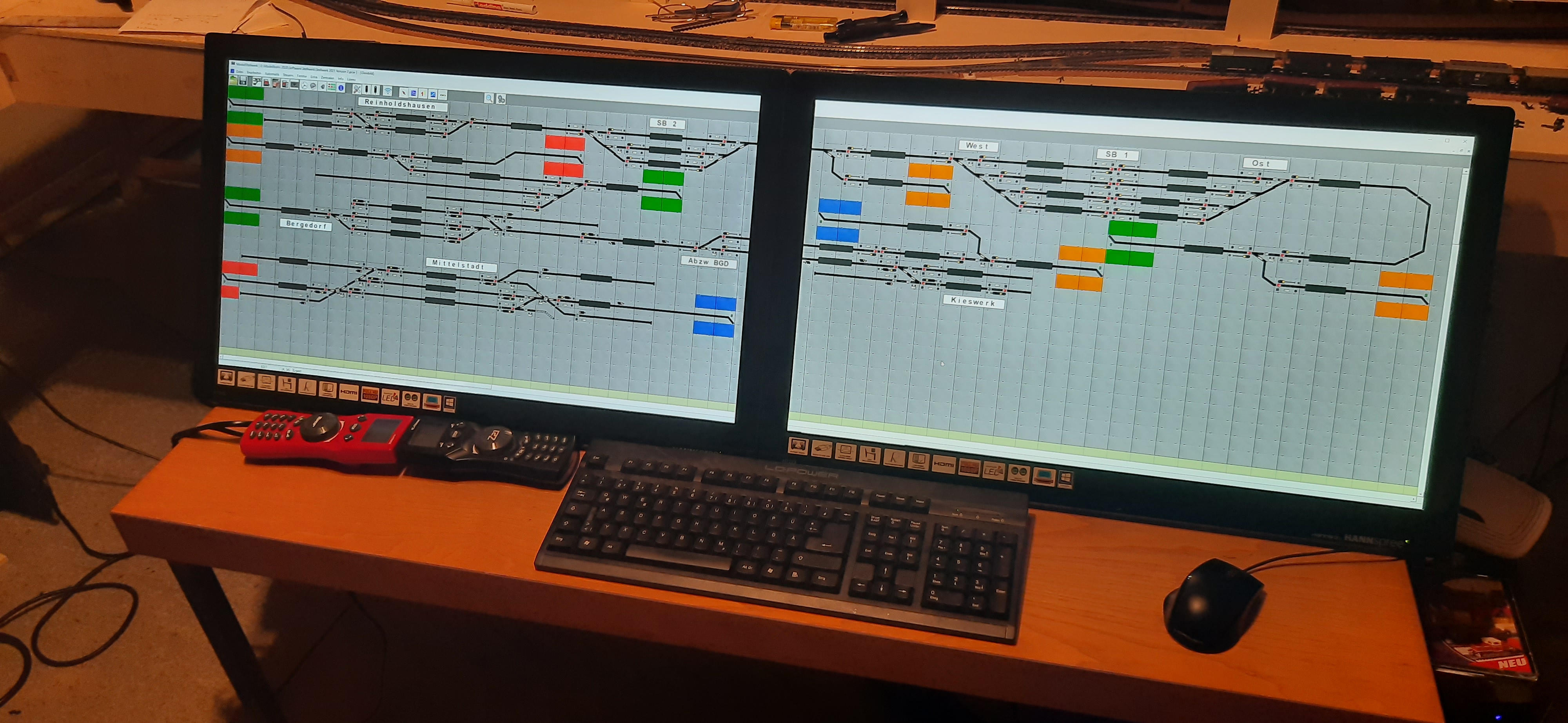

Moin zusammen,
mein 2. Multitouchscreen Monitor ist eingetroffen, ich baue die Stellwerke jetzt eh neu und hoffe, dass es dann keine Probleme mehr gibt.
Bericht folgt.
Grüße Stefan

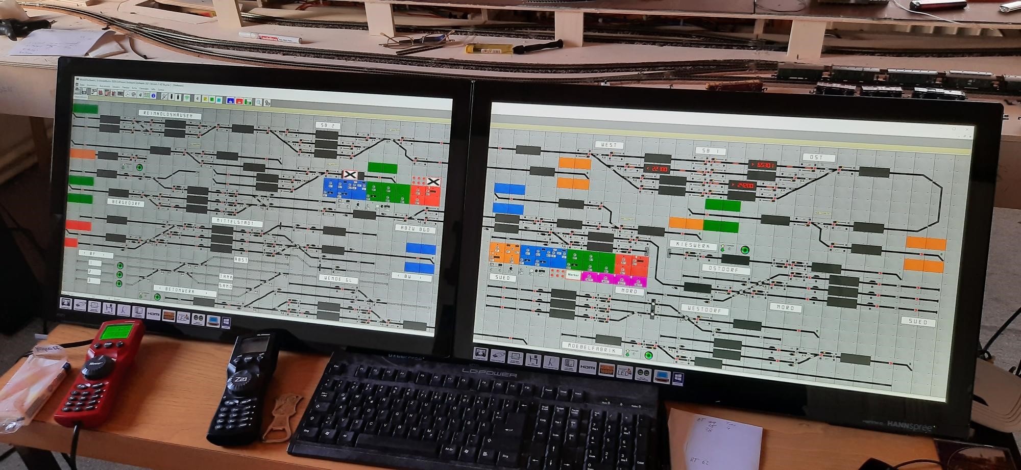

Moin zusammen und mein letzter Kommentar zu dem Thema Zugnummerndurcheinander...,
das Problem scheint behoben mit dem Neubau der Stellwerke. Wahrscheinlich ist da beim ersten Bau der Stellwerke ein Fehler drin gewesen, aber aus Fehlern lernt man ja bekanntlich. Ich habe die Sortierung der Weichen und Signale jetzt beim schon geordneter durchgeführt.
Bei den ersten Stellwerken wurden auch noch laufend Änderungen durchgeführt, sowas führte dann offenbar zu dem Zugnummerndurcheinander.
Ich habe dem Ganzen eben einen Stresstest unterzogen und die Zugnummern haben sich ordnungsgemäß verhalten.
Danke an alle, die sich hier einen Kopf bezüglich meines Problems gemacht haben
