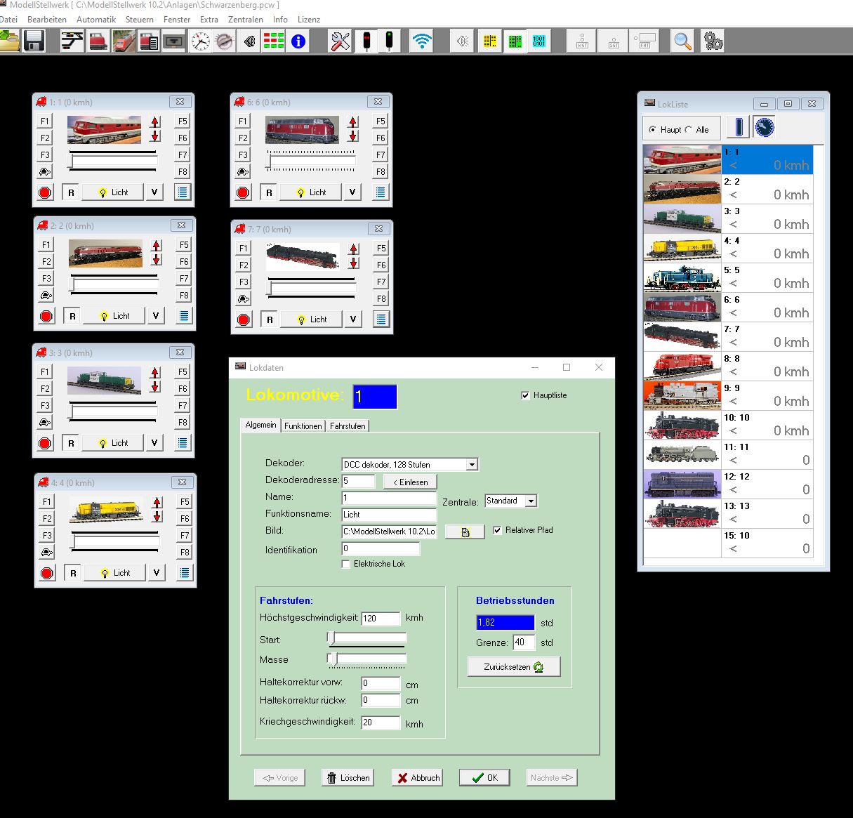

Grüß dich Reinhold !
Ja, endlich mal wieder ein Thema.........war letzte Zeit ziehmlich langweilig für mich.
Mal schauen, ob ich dir da helfen kann:
Ich habs bei mir so gemacht, das ich die Loks einfach durchnummerier.......
Alle loks in der Modellstellwerkliste gelöscht und nur meine angelegt und ein Bildchen dazu.
Jetzt 13qm-Anlage Spur N "Schwarzenberg" im Bau, derzeit beim digitalisieren. Gleisplanung mit AnyRail, Digital alles von Digikeijs,1x Zentrale, 2x Booster, 34x 4024, 10x 4018, 18xLN-CS. 1x Digitrax Repeter.Steuerungssoftware ist Modellstellwerk Vers.10.9 B130

Mich würde bezüglich Lokliste noch etwas interessieren: wie plaziert ihr die Lokliste oder die Lokfenster auf dem Bildschirm? Bei mir sind die Lokfenster hinter dem Stellwerkfenster platziert. Der Nachteil ist, das ich so nicht auf die Soundloks zugreiffen kann um einmal ein Lokpfiff abzuspielen. (vorallem wenn die Kinder mitspielen).
Vielen Dank für eure Mithilfe

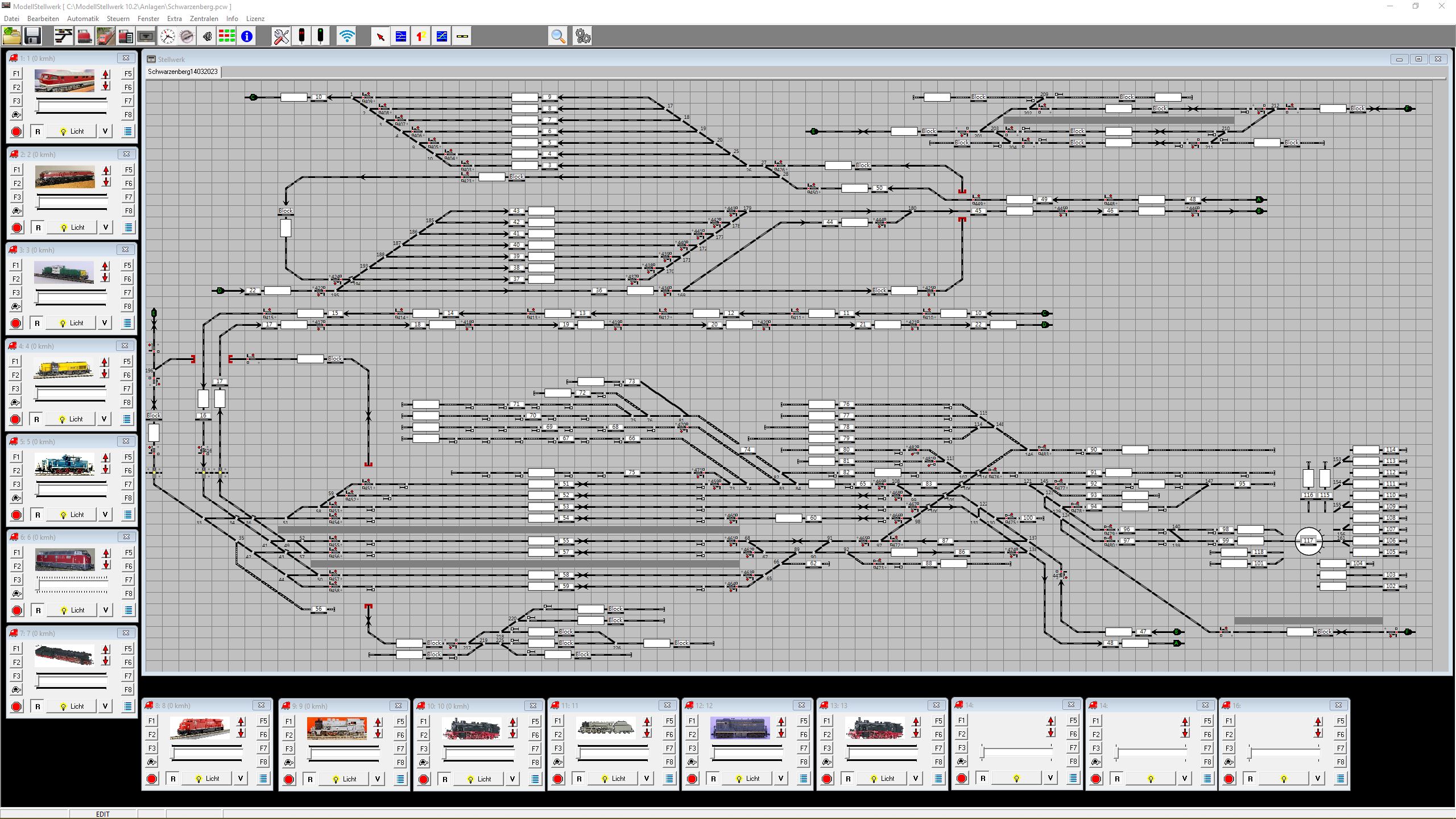

Grüße dich Stefan,
........so z,B. AOC 32"
