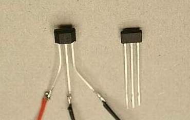

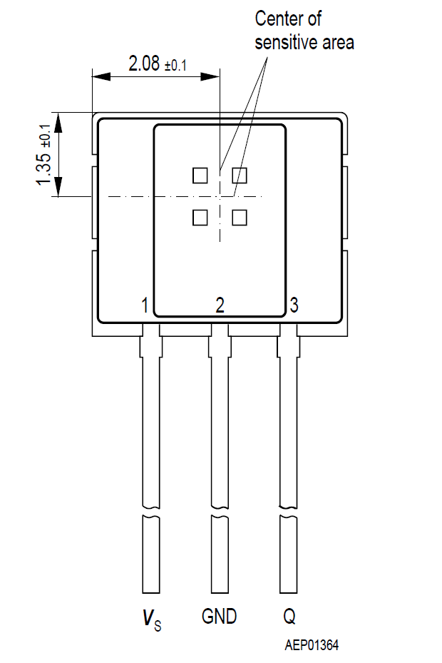

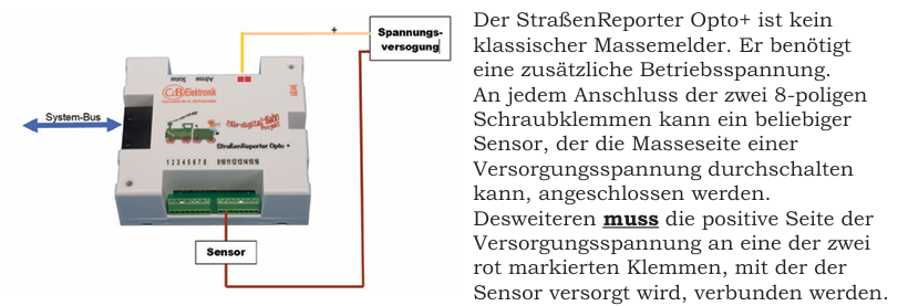

Ich habe dir Bilder des unipolaren Hallsensors TLE 4905 L und von der Schaltung zur besseren Veranschaulichung angeschlossen.
Dieser unipolare digitale Switch-Hallsensor hat 3 PINs. PIN 1 (VCC - Vs) ist für das + der Versorgungsspannung vom 5V-Netzteil, PIN 2 (GND) ist für die Masse - der Versorgungsspannung vom 5V-Netzteil und PIN 3 (OUT - Q) ist der open Collector Ausgang der vom Transistor des Hallsensors auf Masse PIN 2 durchgeschalten wird. PIN 3 ist aber im Prinzip kein Ausgang, sondern ein Eingang, daher wird PIN 1 über einen 1K Ohm-Widerstand mit PIN 3 verbunden. Dieser Ausgang nimmt also dank dieses Widerstandes immer einen definierten Schaltzustand VCC (+ 5 V) oder GND (0 V) an. Wird nun diesem Hallsensor ein Magnet (hier Nordpol gegen die Rückseite Südpol) vorgehalten, dann wird der PIN 2 GND (0 V) auf PIN 3 OUT durchgeschalten und wechselt daher von + 5V auf 0 V. Dieser PIN 3 ist aber mit einem der 16 Anschlüsse des Strassenreporters opto verbunden und der PIN 1 ist auch mit einer der beiden rot markierten Klemmen des Strassenreporters opto verbunden. Der Strassenreporter opto sollte also diese Spannungsänderung erkennen können und diese Rückmeldung an die Steuerungssoftware weitergeben können. Das 5 V Netzteil ist hier die erforderliche zusätzliche Betriebsspannung des Strassenreporters opto.
Bei der angeschlossenen Schaltungsskizze ist die LED nur zur Sichtbarmachung des Schaltimpulses eingezeichnet. Statt der LED wäre eine Verbindung des PIN 3 zu einem der 16 Anschlüsse des Strassenreporters opto einzusetzen und der PIN 1 wäre mit einer der beiden rot markierten Klemmen des Strassenreporters opto zu verbinden.
Ich habe mir Anfang Dezember 2022 einen Strassenreporter gekauft, der damals als Basic bezeichnet wurde. Da mir für die Bedienungsanleitung geraten wurde die für den Gleisreporter opto zu nehmen, bin ich davon ausgegangen, dass ich einen Strassenreporter opto habe, zumal auch dieser kein klassischer Massemelder ist. Daher versuche ich diesen jetzt mit den Hallsensoren TLE 4909 L zu verkabeln und über die CC-Schnitte mit RocRail mein Faller Car System zu steuern.
MfG Christian

ich habe mir mal das Datenblatt geladen. Also Pin 3 ist schon der Ausgang. Den muss du lediglich an den Einganag eines StrassenReporter Matrix anschlieschen und die Masse des Netzgerätes mit der Masse des Reporters verbinden, dann sollte es gehen.
Mit dem Opto, denke ich wird es so nicht gehen, wie du es beschreibst. Der Strom der da dann fliest wird nicht reichen, damit der Opto schaltet. Die Optos sind auf 18 Volt ausgelegt. Da sind glaube ich 2k7 verbaut, das sind bei 5V gerade mal 1mA, wenn Du dann noch den 1k dazu nimmst bleibt nichts über.
