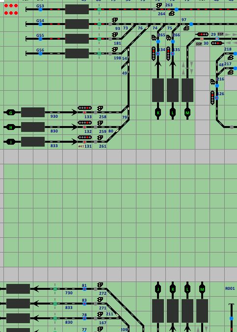

ich bedaure, aber ich komme nicht weiter mit der Neuinstallation einer Weiche. Wegen Weiterbaus von 3 neuen Abstellgleisen musste ich in einer Weichenstrasse am Schluss eine Weiche neu einrichten (Weiche 357), damit ich weiter vorne einen Abzweig zu den 3 neuen Gleisen hin bekam.
Nun kann ich mit allen Versuchen (mehrfache Neuinstallation im Mstw, immer mit Grundstellung; Durchforsten sämtlicher Magnetartikel auf Doppeltes; Überprüfen mittels Export der Weichendaten in Tabelle) diese Weiche einfach nicht zum Schalten bewegen. In der Ecos ist sie richtig installiert und funktioniert auch einwandfrei, wenn ich sie in der Ecos manuell stelle. Daran kann es also nicht liegen, auch am ESU-Switchpilot V2 nicht, sonst würde sie sich ja nicht umstellen lassen.
Die Bezeichnung 357 ist sowohl bei Ecos als auch bei Mstw dieselbe ohne Schreibfehler, diese Kompatibilität ist also auch gegeben.
Versuche ich, am MStw die Weiche zu stellen, so macht sie keinen Wank. Im Mstw blinkt dann das Weichensymbol ohne Ende.
Ich bin mit meinem Latein völlig am Ende (eine andere Nummer habe ich auch schon gegeben), weiss jemand Rat?

also ich finde keine Weiche mit der Nummer 357 - die Weiche hat auf dem beigefügten *.zip-File die Nummer 47.
Und in der Fahrstraße 27 bzw. 238 fehlt dieser Eintrag.
Wenn das korrigiert ist, dann schalten die Fahrstraßen.
357 ist die Adresse der Weiche die Du eingetragen hast! Hast Du da was verwechselt?
Wenn Modellstellwerk die Adresse nicht ansteuern sollte, dann würde ich die Weiche mal löschen inkl. Symbol, die Anlage speichern und neu laden, die Weiche einrichten. Adresse tauschen wäre eine Option - ich hatte auch mal so einen Fall - da ging nichts mehr.

danke für die rasche Reaktion. Leider habe ich noch keinen Erfolg. Es geht nicht einmal "Steuern - W".
Ich habe folgendes gemacht:
-> funktionierende Version von vor ein paar Tagen geladen
-> sämtliche noch nicht verbauten Gleise und Weichen/Signale auf dem Mstw wieder gelöscht (nicht nur Symbole), da hatte es noch Magnetartikel drin mit Nummern
-> neue Weiche mit neuer noch nicht belegter Nummer 49 ins Mstw integriert
-> bisherige Weiche 357 an Steckplatz 358 im Switchpilot umgesteckt und so im Mstw umnummeriert
-> die Weiche funktioniert direkt ab der Ecos mit der Nummer 358 (wie vorher 357). Im Mstw mit der Nr 49 (358) geht aber nichts, auch nicht mit Bedienen der Steuertaste. Die Weiche blinkt ständig, schaltet aber nicht. Das Umstellen direkt in der Ecos widerspiegelt sich auch nicht im Mstw, wie es eigentlich sollte.
-> nochmals (zum X.ten mal ...) alle Einträge geprüft
-> in den Fahrstrassen ist die Weiche noch nicht drin, sie muss ja auch auf dem Mstw umstellen wenn ich die Ecos direkt bediene.
Was kann ich noch tun? Die Anzahl möglicher Weichen ist ja noch lange nicht erschöpft. So kann ich ja gar nicht mehr erweitern.
Danke für eine nochmalige Ueberlegung!
Gruss Markus
