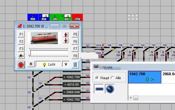

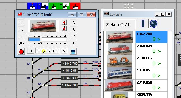

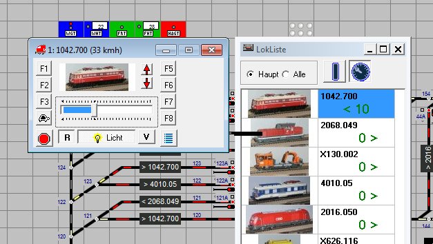

Hallo an alle!
Nachdem an anderer Stelle in diesem Forum, im Thread "Grundstellung" gerade ein ähnliches Thema diskutiert wird möchte ich mich hier nochmals mit meinem Problem zu Wort melden. Diesmal mit Untestützung durch Sreenshots als Beleg.
Die Bilder zeigen das Stellpult, die Lokliste und das Lokfenster jeweils in einem Screenshot. Sorry, die Forensoftware hat die Reihenfolge der Bilder geändert, deshalb von unten nach oben.
Bild3: Vorwärtsfahrt Stufe 9, keine Geschwindigkeitsanzeige im Lokfenster, sonst alles wie erwartet.
Bild2: Rückwärtsfahrt Stufe 10. Jetzt wird die Geschwindigkeit im Lokfenster angezeigt. Die Fahrtrichtungsanzeige im Gleisbild hat sich aber nicht geändert. Das ist sehr unbefriedigend!
Bild1: Horizontale Lokliste. Die Bilder der Loks sind weg. Im unvergrößerten Lokfenster wird nur die 1. Stelle der Geschwindigkeit angezeigt. Verbesserungswürdig!
Mir persönlich wäre halt eine korrekte Fahrtrichtungsanzeige unverzichtbar. Wenn ich eine Lok im Schattenbahnhof, Tunnel oder Gleiswendel händisch fahren muß, dann muß die angezeigte Fahrtrichtung auch eindeutig stimmen!
Dasselbe gilt für automatisches Fahren in Fahrstraßen. Wenn ich eine Fahrstraße von A nach B stelle, dann sollte die Lok (Zug) auch tatsächlich von A nach B fahren und nicht rückwärts aus A heraus, nur weil die Fahtrichtung der Lok aus irgendeinem Grund gerade falsch eingestellt ist.
Noch ein kurzer Nachtrag: es wäre sehr praktisch, wenn in der Lokliste und im Lokfenster dieselbe Geschwindigkeitseinheit angezeigt wird. Also Fahrstufe oder km/h, noch besser beides: Fst / kmh
