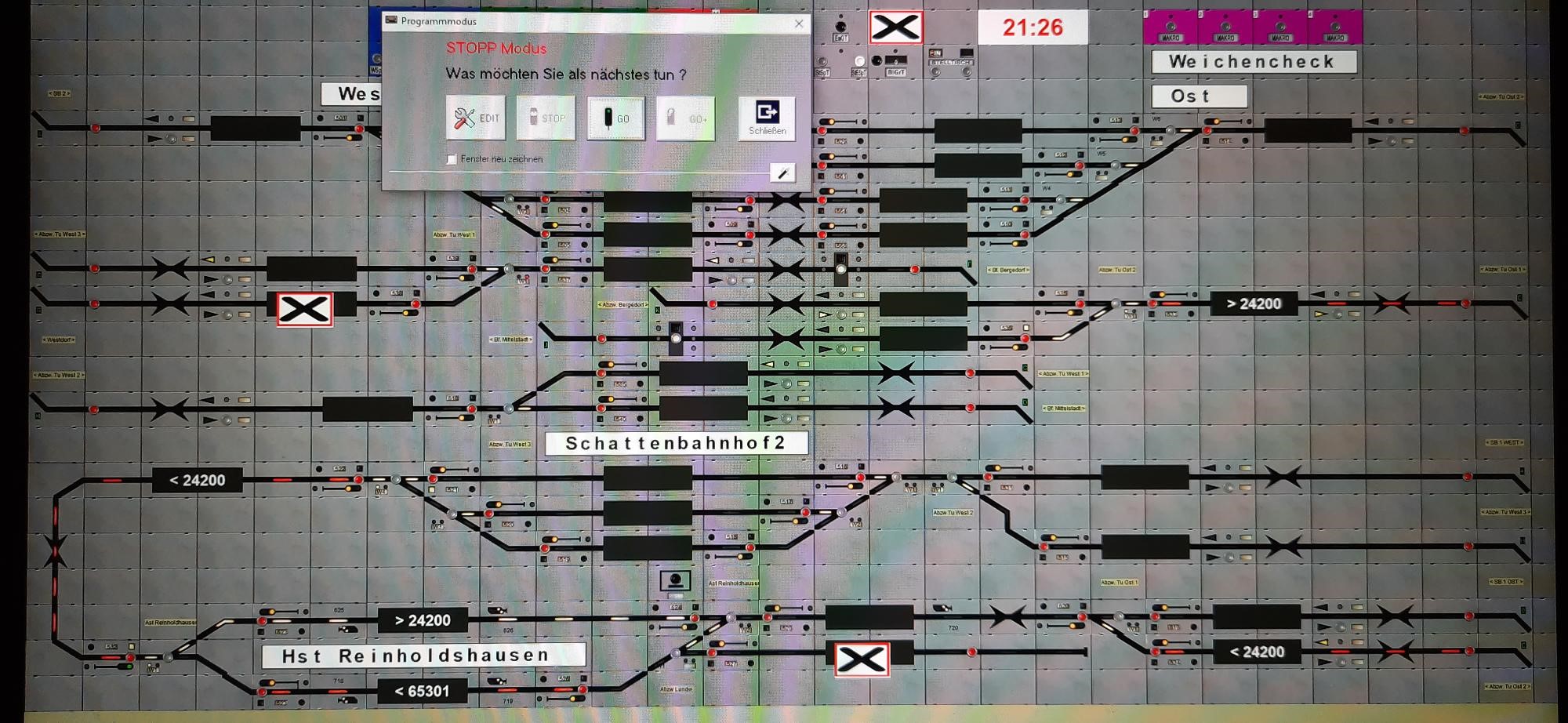

Autor RE: Zugnummerndurcheinander...   19 # 26 top
Beiträge: 116
Eingetragen am 07.06.2021 21:37
Moin nochmal zusammen,
also ich habe sämtliche Einträge geprüft und weder Unregelmäßigkeiten, noch doppelte Einträge oder Überschneidungen gefunden, dass Problem mit doppelten Zugnummern tritt unterdes nicht nur im Bahnhof, sondern auch an vollkommen voneinander unterschiedlichen Stellen auf, ich habe hierzu ein aktuelles Foto von heute drangehangen, der Zug 24200 fährt eigentlich nur auf der rechten Seite (siehe Foto), dass die Zugnummer auf einmal bei einem ganz anderen Zug auf der linken Seite auftaucht ist das Problem, denn dieser Zug der jetzt versehentlich mit der Nummer 24200 fährt, verhält sich wie die Axt im Walde und fährt bis es kracht.
Leider bekomme ich das Problem so nicht in den Griff, und wie gesagt, vielleicht ist irgendwo ein Fehler drin, ich werde deswegen die gesamten Stellwerke noch einmal komplett neu bauen und hoffe, dass das Problem dann nicht mehr auftritt.
Grüße
(Size: 427.11Kb, px: 2000x922)
