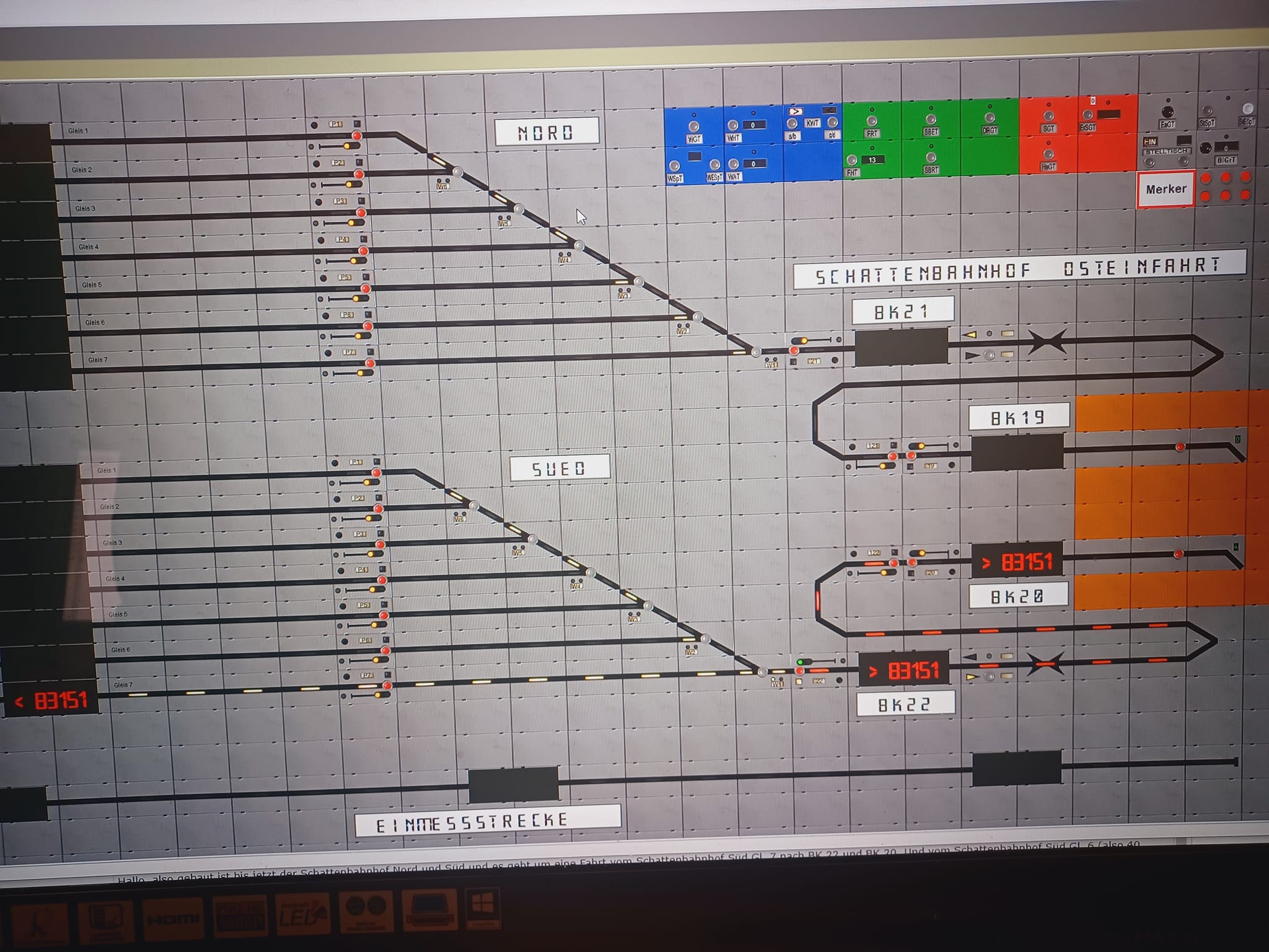

Hallo, also gebaut ist bis jetzt der Schattenbahnhof Nord und Süd und es geht um eine Fahrt vom Schattenbahnhof Süd Gl. 7 nach BK 22 und BK 20. Und vom Schattenbahnhof Süd Gl. 6 (also 40 km/h) nach BK 22 und BKL 20.
Wenn ich hier nur mit Start/Ziel-Tastern arbeite, benötige ich doch keine Fahrstraßen ?!? Zumindest habe ich sowas bei meine vorherigen Anlage nicht benötigt. Das System arbeitet doch dynamisch. ?!?
Ich habe jetzt die Blöcke BK 17,18,19,20,21 und 22 von einem Melder auf 3 Melder ausgebaut, so wie ich es auch im Schattenbahnhof gemacht habe.
Im Schattenbahnhof funktioniert das reibungslos, auf der Strecke aber stimmt die Fahrtrichtung nicht ?!?, Hat jemand ne Ahnung wie ich auf der Strecke die Fahrtrichtung ändern kann? Wenn ich einen Fahrweg vom Signal 22 BK 22 nach Gleis 7 stelle, fährt die Lok in Richtung BK 20 und nicht in Richtung Schattenbahnhof.

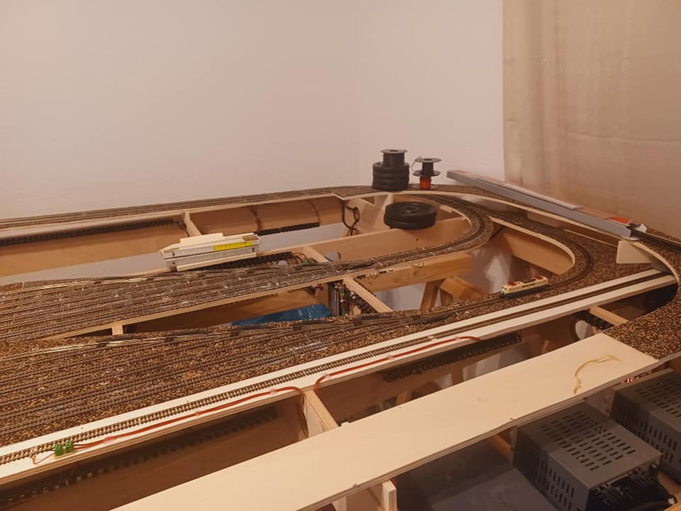

Anbei neben der PCW ein paar Fotos worum es jetzt aktuell geht.
Im BK 22 steht eine Lok, die als Zug angemeldet ist. Die dynamische Fahrstraße wurde vom Signal 22 zum Zieltaster in Gleis 7 gestellt und korrekt angelegt wie zu sehen ist.
Der Zug setzt sich aber nicht in die richtige Richtung in Bewegung, sondern fährt in Richtung BK 20.
Oben im Schattenbahnhof Nord funktioniert es einwandfrei, ich kann ein und ausfahren. Der Richtungsanzeiger wechselt dabei je nach eingestelltem Fahrweg automatisch. Daran kann es also nicht liegen, und merkwürdig ist auch, dass es vorher mit nur einem Rückmeldeabschnitt im BK 22 mit der Fahrtrichtung geklappt hat, jetzt mit 3 Meldern aber auf einmal nicht mehr. Im Bahnhof funktionieren die Fahrwege einwandfrei.

ich habe jetzt eine Fahrstraße vom Signal P7 (190) nach Signal 122 (175) eingerichtet mit dem gleichen Ergebnis.
Der Zug fährt in Block 32 ein und hält sofort an. Klicke ich auf die Zugnummer um die Richtung zu ändern, stelle ich fest, dass die Software die Fahrtrichtung geändert hat. Im Gleis 7 kann ich dem Fahrzeug die richtige Fahrtrichtung vorgeben, im BK 22 (Block 32) ist die Richtung genau entgegengesetzt.
Stelle ich die Fahrstraße von BK 22 nach Gleis 7, fährt der Zug in die falsche Richtung ab.
Wenn ich im oberen Schattenbahnhof von P7 nach Signal 121 fahre, klappt es ganz normal ! Zurück genauso.
