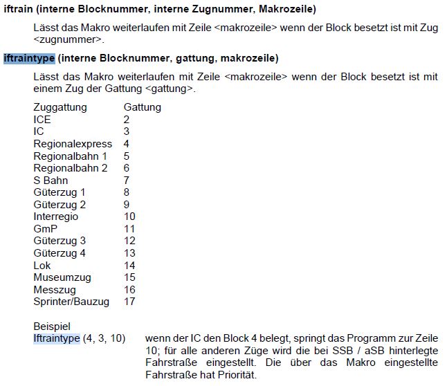

Du schreibst hier wieder von iftrain und das soll doch nicht funktionieren?
Hast Du das mit iftraintype mal versucht?

ja, ich schreibe das iftrain nicht funktioniert bzw die Eintragungen im Makro dazu keine Wirkung zeigen.
Heinz hat es ja auch bestätigt
Da ich ja jeweils einen einzelnen Zug ansprechen möchte, scheint mir iftraintype dafür nicht geeignet.
Da ich z.Zt. noch am Probiertisch, das heisst Laptop - Couch, sitze, sind meine Angaben auch nur aus der Lage zu betrachten.
Die von Heinz vorgeschlagene Methode mit Blockeintragungen hat aber funktioniert.

sooo, auch iftraintype funktioniert nicht.
Die von Heinz vorgeschlagene Version ist gut brauchbar und funktioniert.

so,
nun funktioniert es bei mir auch. Mit den fast gleichen Parametern. Lediglich die Zugnummer habe ich geändert. Die ersten Übungen liefen
mit Zug Nr 1, jetzt mit Zug Nr 7 (interne Nummern)
alles wieder auf Null, es lag wohl daran, das ich den bestimmten Zug versuchsweise auch im Blockmenue eingetragen hatte. Nach dem das Blockmenue wieder sauber ist, alles wie gehabt. Funktioniert nicht

fest steht:
1. iftrain funktioniert überhaupt nicht, weder mit 10.2 noch mit 10.7 B115
2. iftraintype funktioniert so wie beschrieben, zuletzt in Handbuch ModellStellwerk Teil 2 - Bedienung Seite 75 vom 1.08.2023
Mit iftraintype frage ich die Zuggattung und nicht die Zugnummer ab, ist also für Reinhold nicht brauchbar.

(Size: 60.95Kb, px: 646x558)

‚iftrain‘ hat 2019 - da tauchte es mal auf - nicht funktioniert und funktioniert auch jetzt B115 nicht. Es taucht auch in den Versionen ab 10 nicht mehr auf - zumindest in meinen Unterlagen.
Aber ‚iftraintype‘ war dann verfügbar.
Leider hat Ronald statt richtigen Zugnummern, die in Deutschland und der Schweiz fünfstellig sind nur den Typ als Kriterium vorgesehen. Aber bei Bedarf sollte das kein Hindernis sein. Einfach melden, ich habe das schon mal.

Ulli, ich habe gelesen und habe in diesem Augenblick den Text aus dem Handbuch vor mir. Dort steht einwandfrei auf Seite 91
die Handhabung, welche ich mir durch lesen angelernt habe. Aber die Funktioniert nicht.
Ich werde da auch nicht weiter dran arbeiten, sondern die Eintragung im Block vorziehen.
