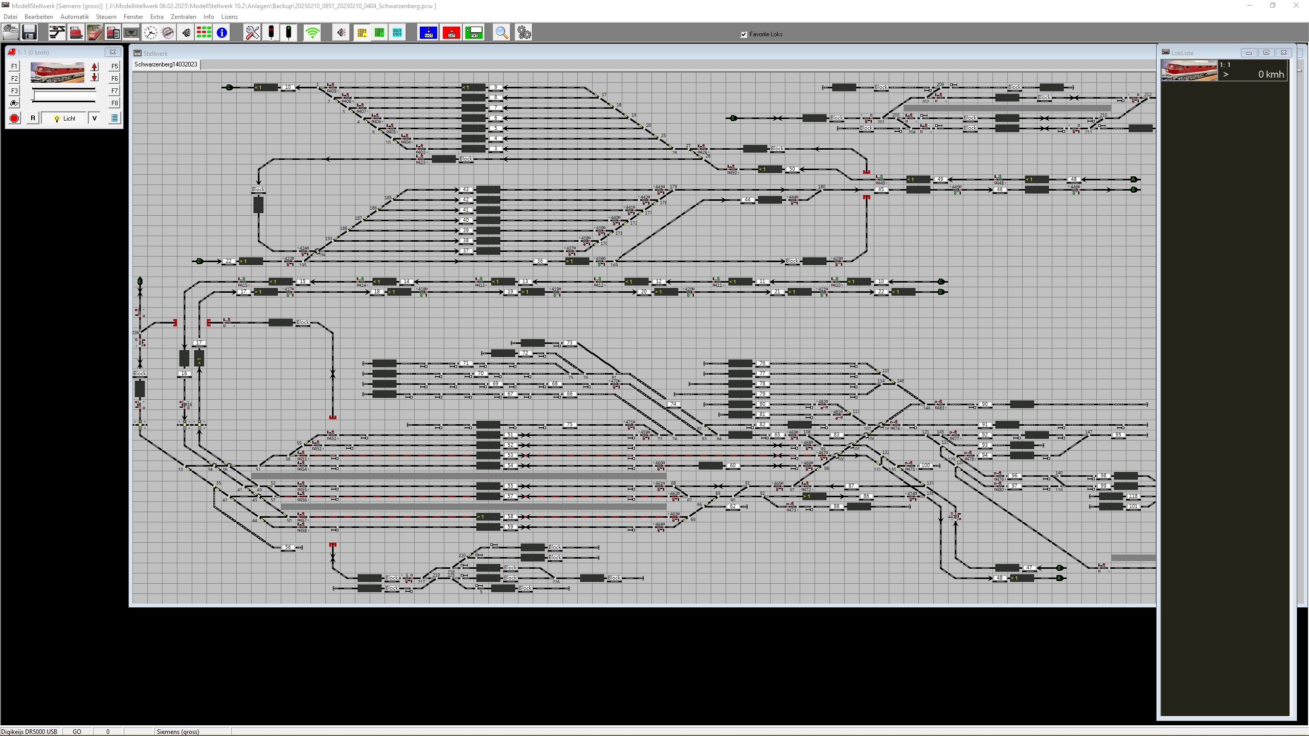

Grüße alle,
Hillfffeeeeee...........was macht denn 10.7 mit meinem Gleisbild......
mist, Bild klappt nicht.....
Also, versuchs mal so : Komplettes Gleisbild wird verhunzt dargestellt. Was ich bis jetzt herausgefunden habe, ist, das die Gleiselemente Symbole unter Extra und bei den Außentasten zum großen Teil verstümmelt dargestellt sind. Unter 10.2 war noch alles in Ordnung. Verlier so langsam den Glauben......
Jetzt 13qm-Anlage Spur N "Schwarzenberg" im Bau, derzeit beim digitalisieren. Gleisplanung mit AnyRail, Digital alles von Digikeijs,1x Zentrale, 2x Booster, 34x 4024, 10x 4018, 18xLN-CS. 1x Digitrax Repeter.Steuerungssoftware ist Modellstellwerk Vers.10.9 B130
(Size: 238.73Kb, px: 649x925)
(Size: 929.96Kb, px: 2560x1440)
Bearbeitet von Wuffychris am 10.02.2025 20:16

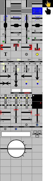

Autor RE: Gleisbild Darstellungsproblem.....   4 # 7 top
Beiträge: 1033
Eingetragen am 10.02.2025 20:58
die Datei '91_s_extra.bmp' wurde nicht richtig geladen - bei mir ist die mit Datum: 25.09.24 und 377 554 Byte und wird richtig dargestellt.
Ich hänge mal eine dran mit geänderter Datei-Endung. Die musst Du wieder in bmp änden.
(Size: 339.41Kb, px: 185x625)

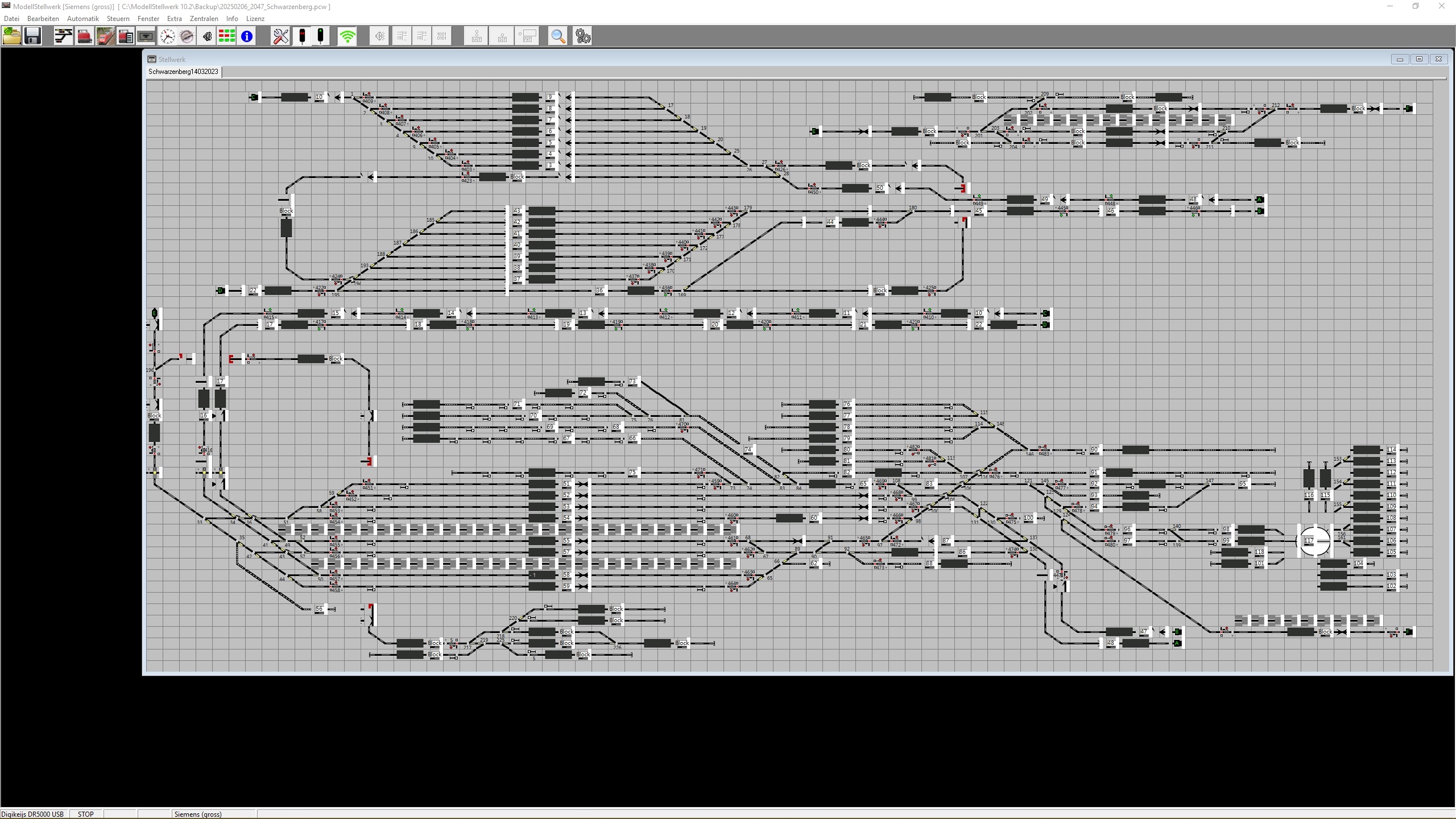

Autor RE: Gleisbild Darstellungsproblem.....   5 # 7 top
Beiträge: 201
Eingetragen am 12.02.2025 07:51
erst mal vielen Dank für deine Hilfe.
Habe mir die Beta version 10.7 B115 installiert. Nach etlichen Versuchen wieder die rictigen daateien für mein Stellwerk ect. wieder einzufügen ist mir dies gelungen. Muß zwar etliches korregieren, aber das bekomme ich schon wieder hin. nur die Lokliste will nicht und bekomme nur eine Lok dahin, mehr gehen nicht. Ich kann kein neues Lokfenster aufrufen, geschweige denn alle loks die ich habe. Auch neu anlegen geht nicht.
Vieleicht weiß einer rat und kann mir dabei weiterhelfen.
Viele Grüße euch allen
(Size: 566.19Kb, px: 2048x1152)
Bearbeitet von Wuffychris am 12.02.2025 07:55
