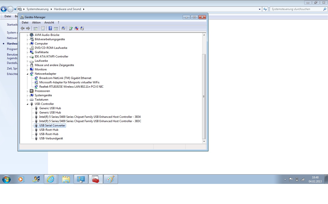

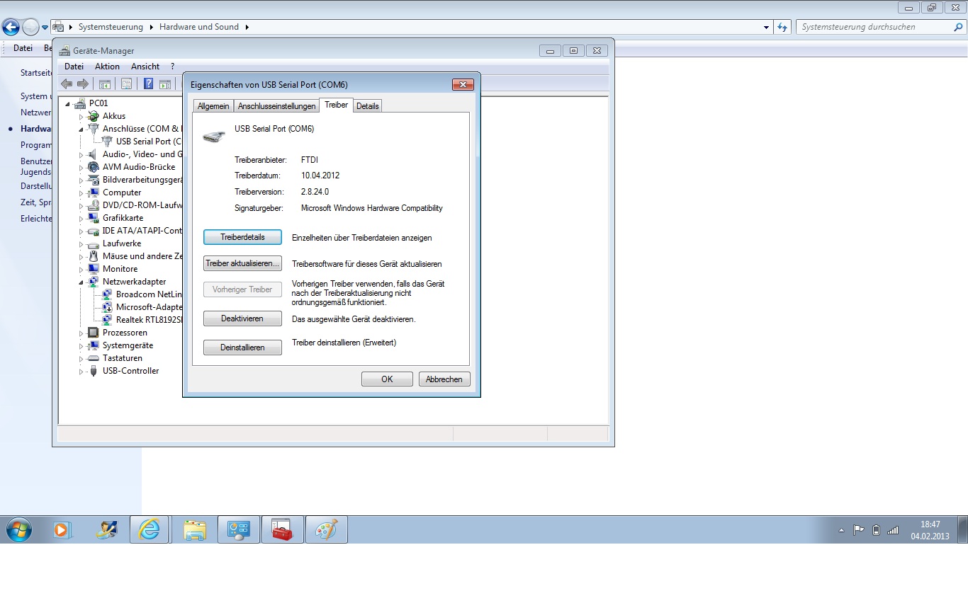

Dann versuche ich mal zu zeigen wie das mit dem Treiber bei mir aussieht.
Ich nutze die CC-Schnitte 2.1 an Windows7
Hier mal ein paar Bilder:
Ich stecke die CC-Schnitte an und der Treiber ist installiert.
Nun gehe ich in Windows auf "Start" (unten links) und klicke drauf,
nun klicke ich auf "Systemsteuerung"
nun klicke ich auf "Hardeware und Sound"
und dann klicke ich auf "Geräte-Manager"

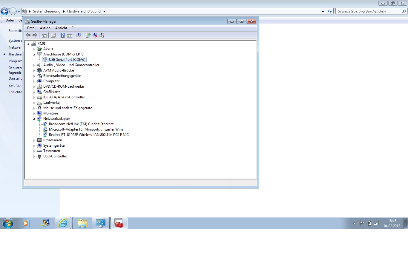

Jetzt müßtest es bei dir wie in Bild 1 aussehen. Dort unter "Anschlüsse" müßte wie bei mir "USB Serial Port (Com6)" stehen (bei der Zahl hinter dem COM kann auch eine andere Zahl stehen).

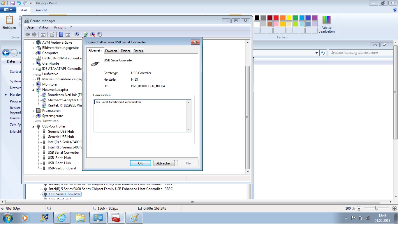

Klickt man jetzt auf den Eintrag öffnet sich ein Fenster wie in Bild 2.
In Bild 3 sieht man das selbe Fenster mit dem Reiter "Treiber".

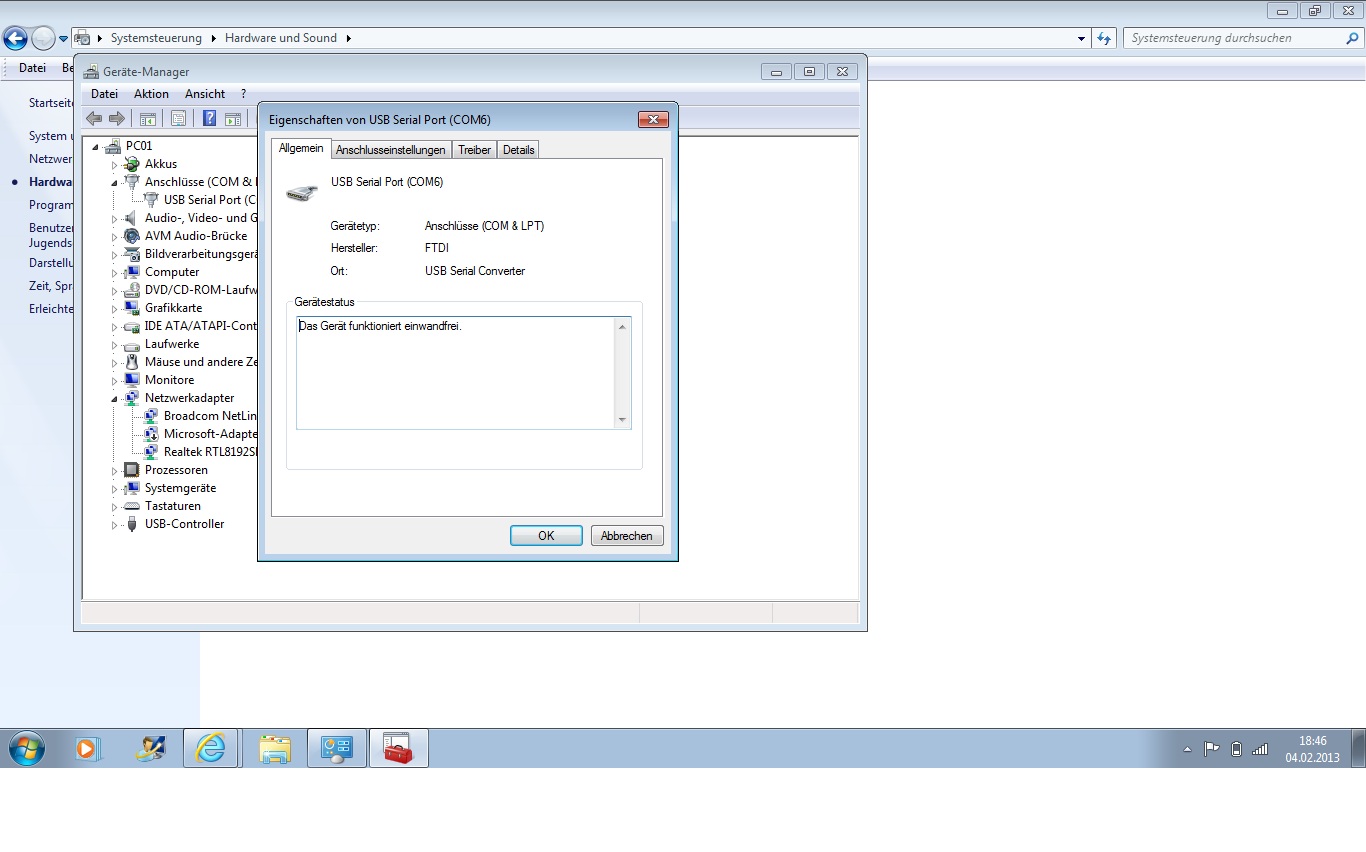

Weiter unten im Geräte-Manager gibt es noch einen weiteren Eintrag. Siehe Bild4
Dort unter "USB-Controller" ist bei mir noch der Eintrag "USB Serial Converter".

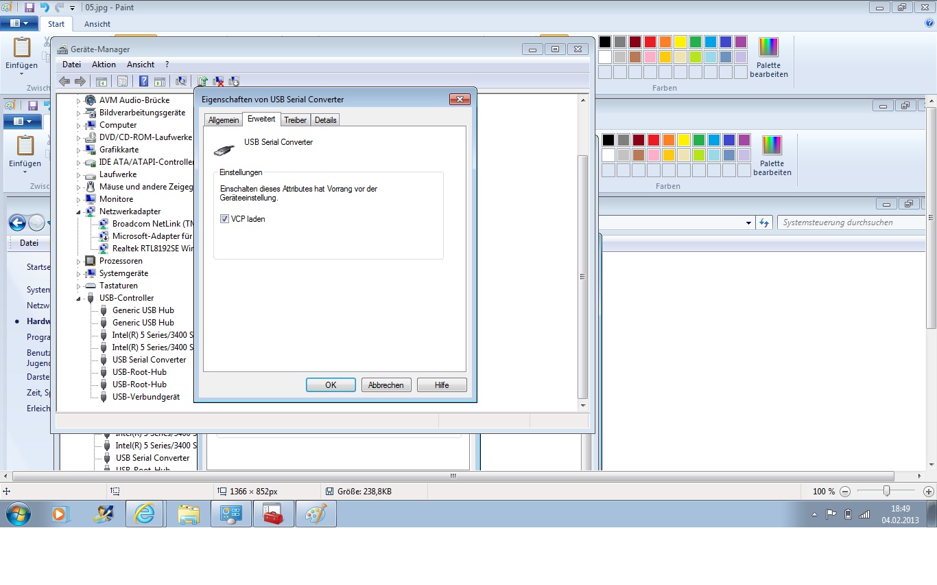

Wie in Bild5 kann man sich dort auch weitere Infos dazu anzeigen lassen.

Autor RE: ich kriegs nicht hin :(   18 # 22 top
Eingetragen am 04.02.2013 19:06

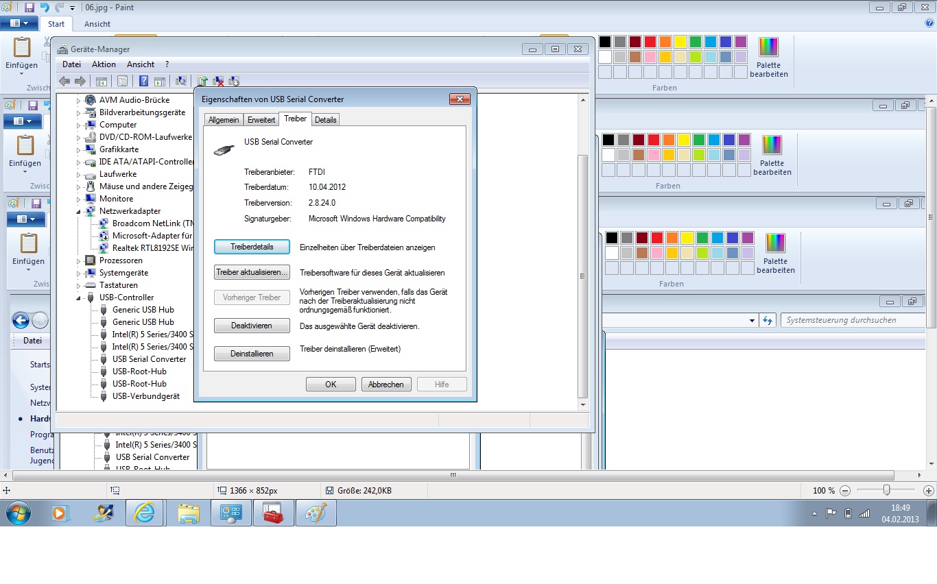

In diesen beiden Bildern sieht man weitere Reiter des "USB Serial Converter" Eintrag.
Wichtig ist der haken "VCP laden"
Wie sieht das bei dir aus?

Autor RE: ich kriegs nicht hin :(   19 # 22 top
Sirtoyo
Beiträge: 18
Eingetreten: 24.01.13
Eingetragen am 04.02.2013 20:00
hab ich alles so
