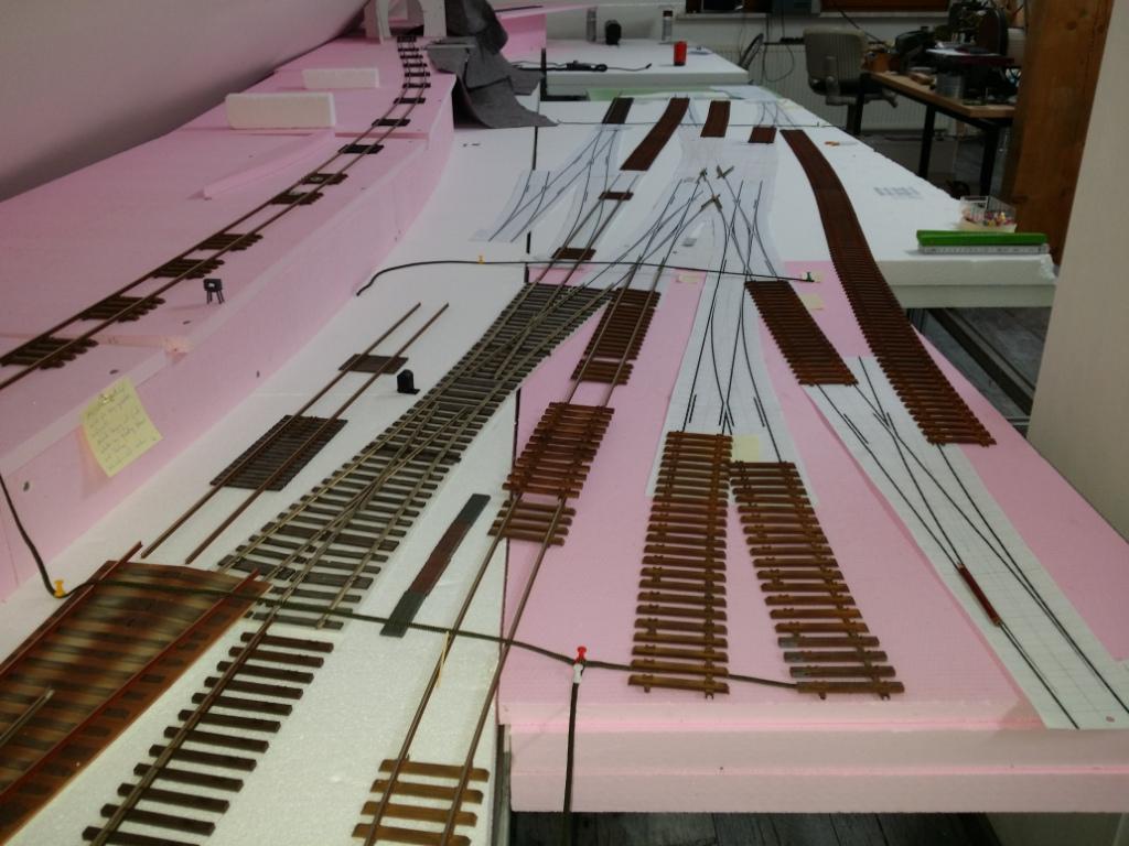

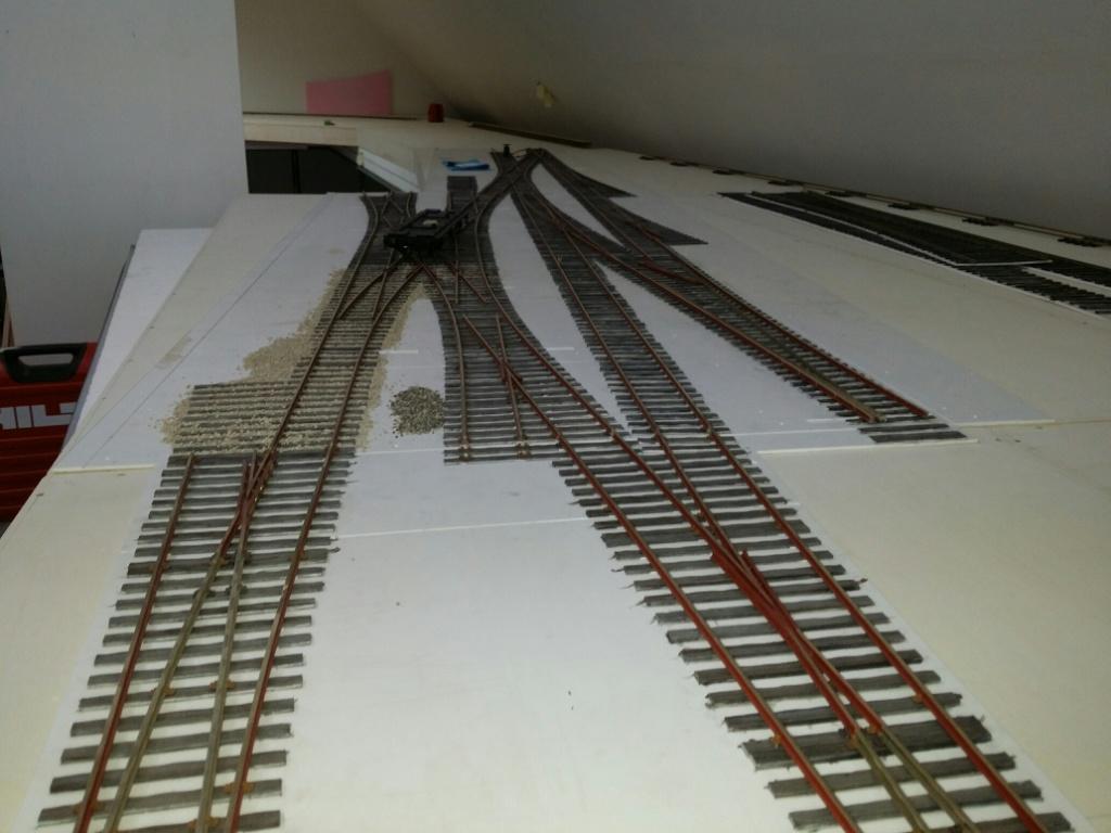

Hallo Forengemeinde,
ich möchte mich einmal kurz vorstellen. Leider kann ich den Text hier nicht einstellen, da er so verweigert wird. Das Problem habe ich einem Administrator mitgeteilt. Daher folgendes Pdf als Anhang:
Dirk
vorstellung.pdf  (Size: 13.91Kb, 1269 Hits)
entwurf_einsatzstelle_steilstreckenlok_variante_2.zip  (Size: 13.18Kb, 1187 Hits)
entwurf_einsatzstelle_steilstreckenloks_variante_2_mit_kommentaren.pdf  (Size: 116.75Kb, 1284 Hits)
(Size: 206.42Kb, px: 768x1024)
(Size: 98.21Kb, px: 1024x768)
Bearbeitet von Spannwerk am 04.02.2018 15:20

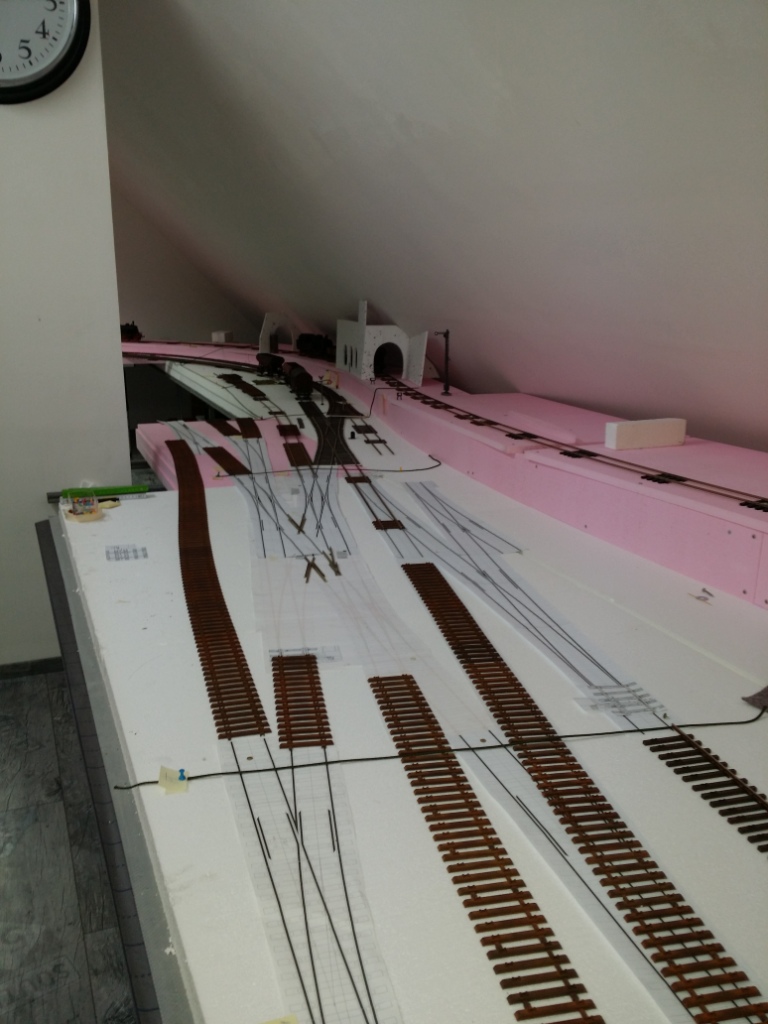

hier folgen nur noch drei weitere Dateinhänge.
Habt bitte Verständnis, denn es ist "Neuland", mit dessen Umgang ich mich zuerst noch vertraut machen muß.

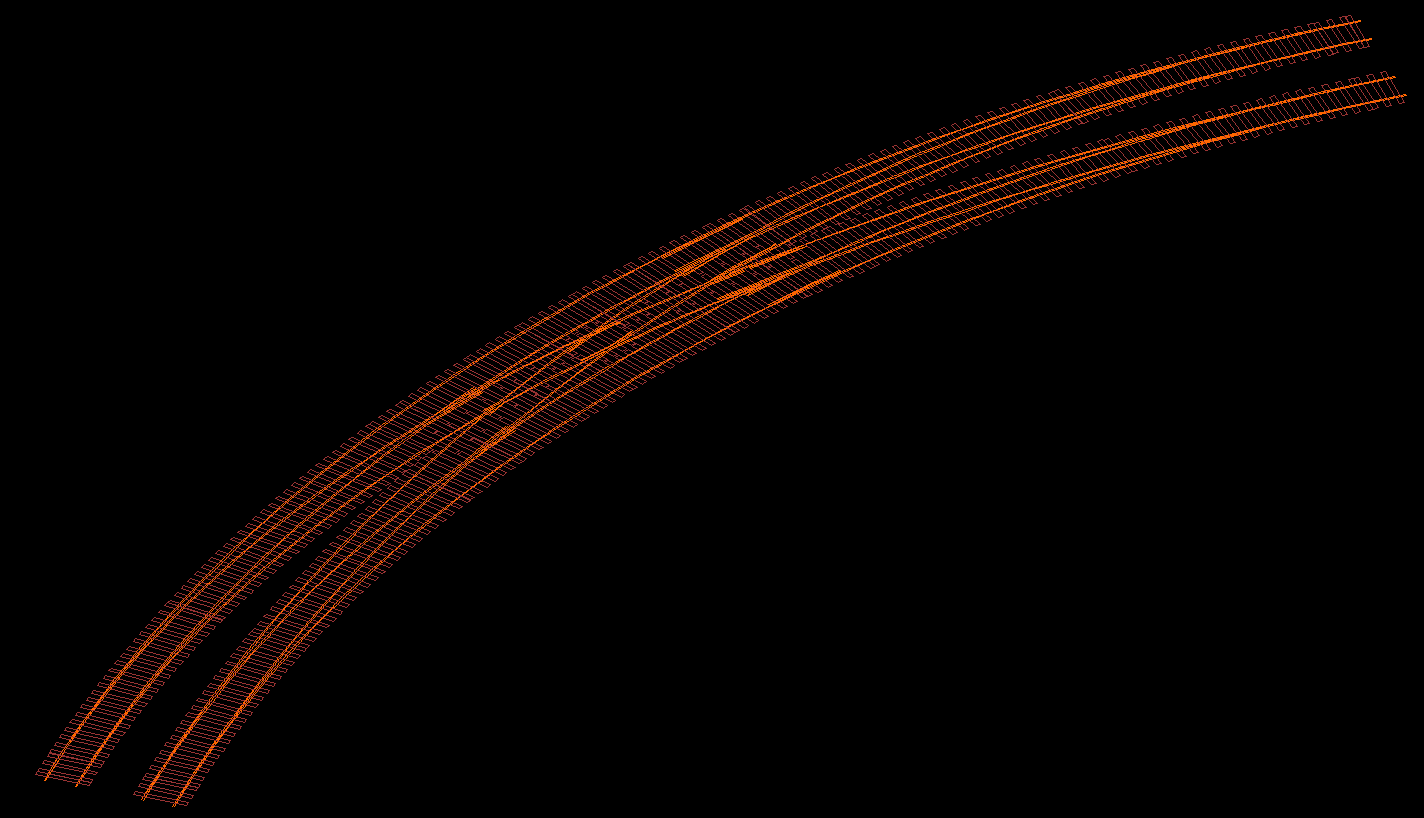

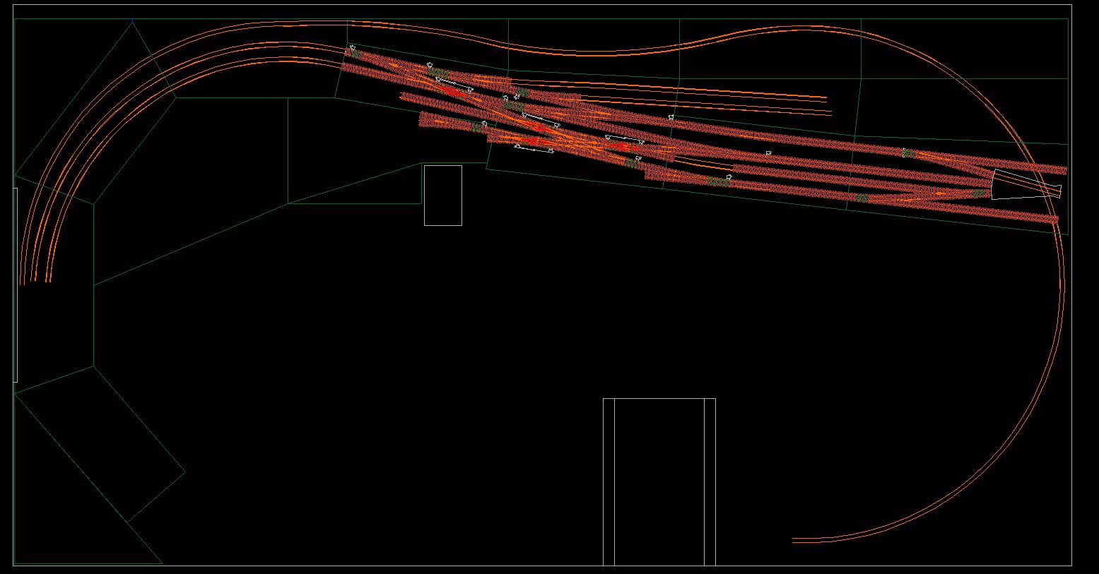

Hallo Werner, besten Dank für deinen Beitrag. Seit dem letzten Post habe ich wieder viel mit der Software (offline) experimentiert, dabei die Handbücher mehrmals gelesen und die entsprechenden Forenbeiträge verinnerlicht. Die Materie ist für einen Laien extrem umfangreich, macht jedoch wahnsinnig Spaß. Leider gerät dabei der Anlagenbau etwas auf das Abstellgleis, aber die Planung mit ModellStw hat mir weitere Möglichkeiten gezeigt und so habe ich einen Doppelten Gleiswechsel im Bogen konstruiert. Den benötige ich, um aus dem Bahnhof in die Steigungsstrecken und in den Untergrund mit der Wendeschleife fahren zu können. Die Strecken sollen maximal 2,5 % Gefälle aufweisen. Da muss ich jeden cm Gleislänge gewinnen.

In meinem ersten Beitrag gibt es einen Anhang, der das Konzept meiner Anlagenplanung zeigt. Allerdings ist dieser Entwurf nicht Stelltischkonform geplant worden und so habe ich letzte Vollmond-Nacht zwei weitere Entwürfe „geklickt“. Einer davon gänzlich ohne Kreuzungsweichen, was wahrscheinlich die Fahrstraßenplanung mit Flankenschutz vereinfachen könnte.
Dazu ein paar Fragen um deren Beantwortung ich euch bitte:
Was würden die Spezialisten unter euch anders und besser machen?
Wie könnte die Signalisierung dieses Bahnhofs ausschauen?
Muss oder soll ich den (linken) doppelten Gleiswechsel mit in die Bahnhofsblöcke integrieren oder kann er schon im Strecken- bzw. Zentralblock liegen?
Ist es überhaupt möglich, bei dieser Konstellation einen Zentral- und einen Streckenblock zu verwenden?
Ich freue mich schon auf eure Antworten und habe daher als Anhang eine Pdf und eine pcw-Datei aufgeführt.
