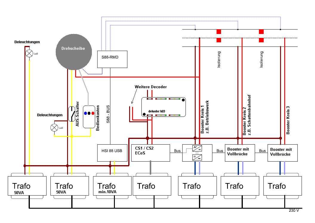

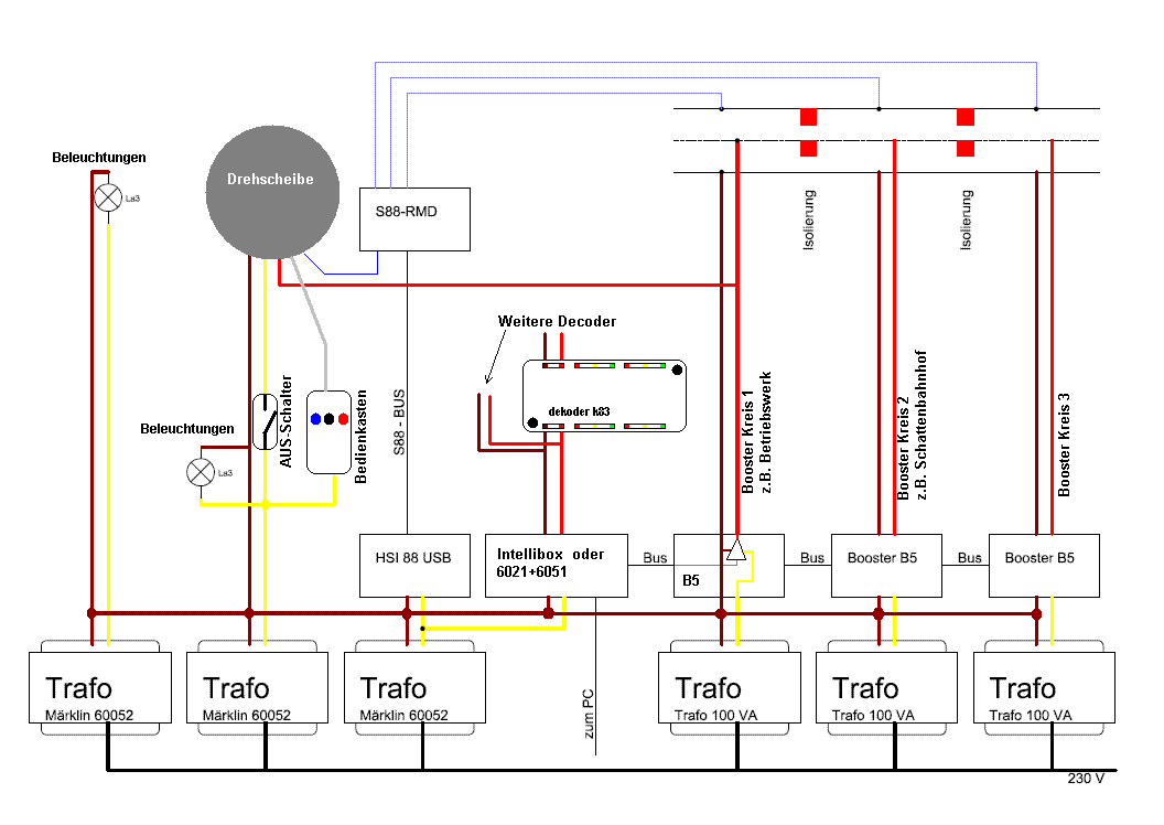

genau,.... das ist vollkommen richtig, und sehr wichtig ist schon seit je her das phasengleiche anschließen der Trafos (keine Schaltnetzteile)!!!
Zu diesem Massekonzept hat Gerd Boll auf seiner Seite (http://www.bmbtechnik.de ) ein sauberes Schaltbild erstellt, wo auch das Problem der Boostertechniken aufgezeigt ist.
Booster an Trafos sind in der Regel mit Halbbrücken konzipiert, wogegen die Vollbrückenbooster mit Schaltnetzteilen betrieben werden.
Daraus ist eine sehr wichtige Unterscheidung des Anschlusses zu erwirken.!!
Bei der Trafovariante ist das WICHTIGSTE die Phasengleichheit, weil sonst im Fehlerfalle die doppelte Spannung ,, > 40V an der Trennstelle auftaucht, und damit sind Decoder überfordert und es kitzelt in Hand kräftiger beim Berühren.
Ein zentraler Massepunkt an dem sich alle "Braunen " treffen, hat bei mir auch die "Resets " der IB komplett vergessen lassen, sowie S88 Probleme sind weg usw..
Vernünftige Kabelverlegung und Klemmen, auch Kabelquerschnitte, sowie ein übersichtliches Kabelfarbenschema, lassen spassmachende Moba und Begeisterung erscheinen. Sehr wichtig ist eine aktuelle DOKU des Ganzen!!!
Viel Spass mit der MOBA
Anbei beide Massekonzepte von Gerd Boll
(Size: 25.55Kb, px: 1056x748)
(Size: 26.5Kb, px: 1056x748)
Bearbeitet von saar181213 am 13.02.2018 17:03

2x CdB ModulBooster mit Märklin Trafo 52VA für Fahren
1x CdB StartPunkt mit Netzteil
2x Conrad Trafo 50 VA für Schalten und Licht
Masse "O", braun, ist über alle Komponenten verbunden. Bisher läuft alles reibungslos.
Mein Kollege, ein Entwickler von Elektronikgeräten mit Bus-Systemen, hat mir erzählt, dass bei industriellen Anwendungen ein zentrales Potential, bei uns "O" braun, auch verbreitet ist. So können anscheinend Störungen vermieden werden.
Es wird immer spannender....

wegen des zentralen Massepunktes ist bei meiner Anlage weder was abgeraucht noch hat es streikende Komponenten gegeben.
Im Gegenteil seit ich die Massetrennung aufgehoben habe, ist vieles besser geworden, die Resets der IB sind weg und auch die S88 machen was sie sollen, sogar den Lokdecodern gefällt es besser,---- also ich hätte es eigentlich wissen müssen, aber jetzt bin ich rundum zufrieden mit dem Ergebnis.
Das Wichtigste ist die Phasengleichheit der Trafos, sonst gibt es Rauchzeichen, dann, darf die Masseverbindung bei Vollbrückenbooster erst hinter dem Booster erfolgen, und ab dieser Stelle sind wieder alle Konzepte der Schaltungen gleich.
Mit Optokopplern lässt sich die Gefahr weiter reduzieren, was aber einen Mehraufwand an Kosten und Verdrahtung bedeutet.
Also, man sollte seine Komponenten bestens kennen und die BA lesen!!
Bei gemischten Komponenten --Trafo --Schaltnetzteile-- Halbbrückenbooster --- Vollbrückenbooster ist es nur wichtig an der richtigen Stelle die Masse zu bestimmen, aber auch das ist kein technisches Problem, es ist jede Menge Literatur einsehbar.
