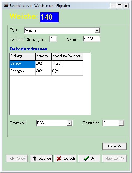

Hier sind die Screenshots meiner Einstellungen:

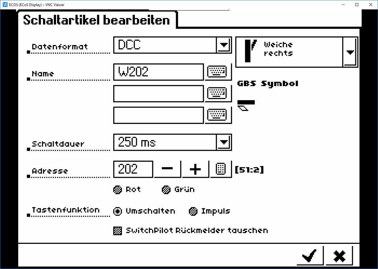

Screenshot 1: Weicheneinstellung auf der ECOS: Adresse 202 - Name: W202
Screenshot 2: Weicheneinstellung in ModellStw mit DCC Protokoll (die ECOS ist die Zentrale 2), funktioniert einwandfrei

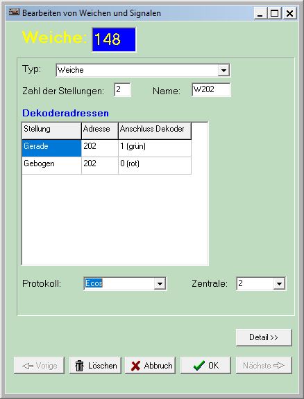

Screenshot 3: Weicheneinstellung in ModellStw mit ECOS Protokoll

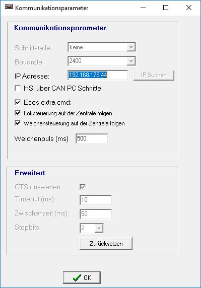

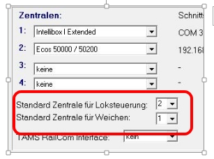

Screenshot 4: Einstellung für Zentralen

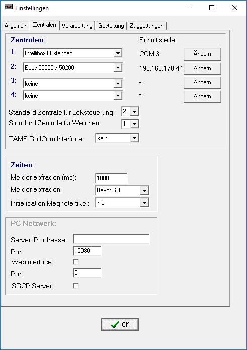

Screenshot 5: Einstellungen für die ECOS

wenn die weichen über die ECOS gesteuert und gemeldet werden sollen, dann müsste das doch auch in der Zuordnug zu der Zerntrale eingerichtet sein. Da ist die Intellibox eingetragen.

ich gehe davon aus, dass die Rückmeldung, die Du über das Protokoll der ECOS haben willst, nur dann an Modellstellwerk durchgeschaltet wird, wenn die ECOS auch für die Weichen zuständig ist - oder?

Ich habe die ECOS als Standard für die Weichensteuerung eingerichtet. Das hat allerdings noch nicht ganz gereicht.
Die ECOS muss auch die erste Zentrale in der Liste sein, erst dann kann ich die Weichen mit dem ECOS Protokoll steuern.

Hallo Harold,
da haben wir aneinander vorbeigeschrieben!
Du hast für diese Weiche die Zentrale 1 eingetragen.
Könnte es sein, dass der Zentrale Eintrag für alle Weichen dies verhindert?
Siehe Bild
(Size: 43.44Kb, px: 307x229)
Autor RE: ECOS Protocol für Weiche geht nicht   7 # 7 top
hlinke
Beiträge: 21
Eingetreten: 29.07.17
Eingetragen am 20.03.2018 08:35
ich hatte Dich schon richtig verstanden.
Ich habe zuerst den Eintrag "Standard Zentrale für Weichen" von 1 (IB) auf 2 (ECOS) umgestellt.
Und in den Weichen den Eintrag für die Zentrale auf "Standard" gesetzt.
Leider hat das nicht geholfen.
Dann habe ich beide Zentralen in der Zentralenliste getauscht, damit die ECOS auf Platz "1" kam.
Und dann den Eintrag Standard Zentrale für Weichen" wieder auf 1 ( jetzt ECOS) umgestellt.
Dann funktionierte die Synchronisation zwischen der ECOS und Modellstellwerk einwandfrei.
Dann habe ich auch noch getestet, was passiert, wenn ich jetzt die Standardzentrale fèr die Weichen wieder auf die IB umstelle und bei den Weichen, die an der ECOS hängen, nur "1" eintrage.
Das funktioniert auch. D.h. die Funktion des ECOS Protocols ist unabhängig davon, ob die ECOS als Standardweichenzentrale eingestellt ist oder nicht. Wichtig ist anscheinend nur, dass die ECOS die ERSTE Zentrale in der Zentralenliste sein muss.
