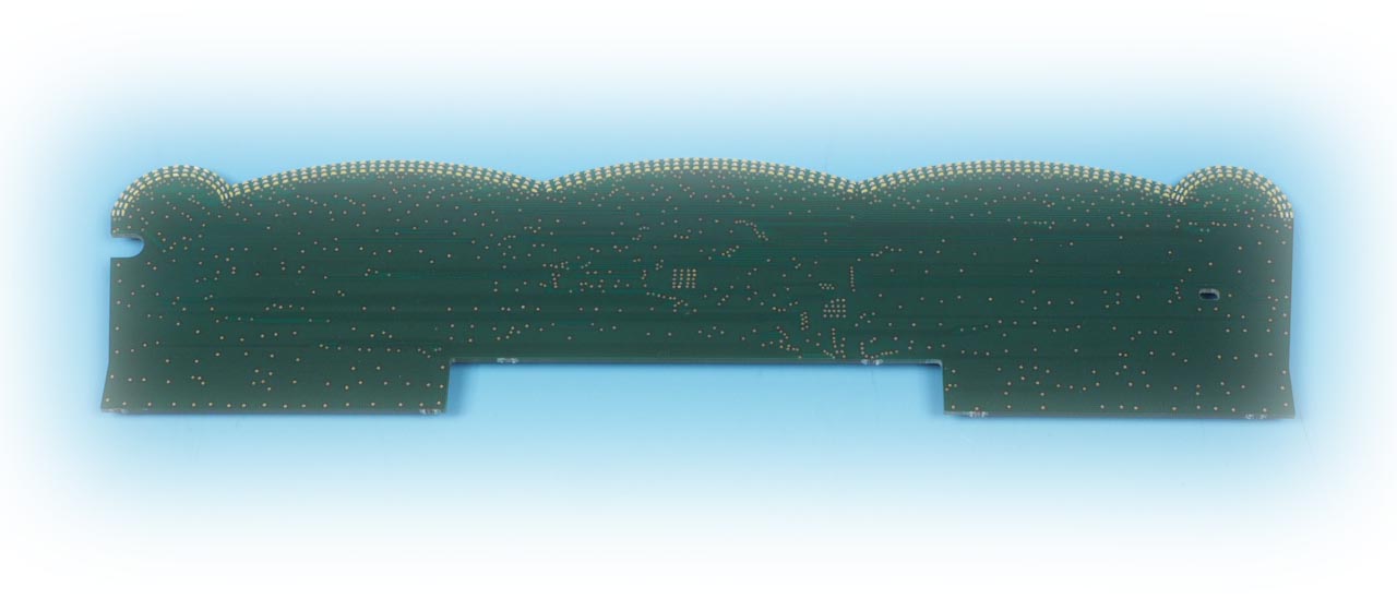

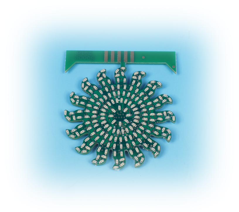

Sonne mit 192 LED in 0603(1,6x0,8mm): 229 Euro (lieferbar)
Rückwand mit 384 LED in 0402(1x0,5mm): 279 Euro (lieferbar)

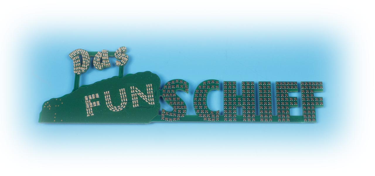

Schriftzug mit 256 RGB-LED in 0404(1x1mm) und 256 LED in 0402: 479 Euro (Vorbestellung möglich)

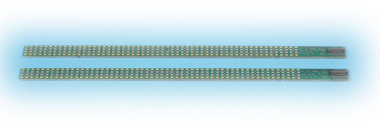

Beide Streifen mit je 224 LED in 0402: zusammen 249 Euro (Vorbestellung möglich)

Für die Eiligen werden wir die ersten Platinen (Sonne und Rückwand) ohne Steuermöglichkeit anbieten. Diese haben lediglich zwei Kabel. An diesen wird sich ein Adapter befinden den man in ein 5V Netzteil stecken kann. Dieses werden wir mitliefern. Die Platinen sind also sofort betriebsbereit. Stecker in die Steckdose und das Effektprogramm läuft so ab wie es auf der Messe zu sehen war. Es lässt sich bei diesen Platinen die Steuerfunktion nicht nachträglich hinzufügen. Sie werden so funktionieren wie auf der Messe zu sehen war. Die Sonne wird es mit gelben oder orangen LED geben.
Mit dem Schriftzug und den Streifen wollen wir uns noch ein wenig beschäftigen und noch einige Effekte hinzufügen. Außerdem wollen wir die Steuerung aller Platinen soweit fertig haben, bevor diese in den Verkauf gehen. Möchte jemand den Schriftzug trotzdem schon so kaufen, wie auf der Messe präsentiert, soll er/sie sich einfach per mail bei uns melden.
Bevor sich jemand später beschwert. Bei den Schriftzügen kann es zu Lieferschwierigkeiten kommen. Einige Bauteile haben Lieferzeiten von mehr als 3 Monaten. Wer es also eilig hat, sollte sich den Schriftzug vorbestellen.
Kurz zur Technik: Bei allen Platinen befindet sich die Steuerelektronik auf der Rückseite. Lediglich die Streifen haben keine eigene Steuerung, diese befindet sich auf der Rückseite des Schriftzugs an den diese einfach angesteckt werden. Jede Platine benötigt 5V Gleichspannung. Außerdem sind zwei weitere Leitungen an jeder Platine. Über diese lassen sie sich mit Hilfe der Anschlussbox in den CAN-Bus von Märklin oder Roco/Zimo einbinden. Somit lassen sich zum Beispiel die Helligkeit einstellen oder man kann die Effekte schalten.
Alle 2048 LED des Modells lassen sich intern einzeln mit 16-bit, also 65536 Helligkeitswerten ansteuern. Hiermit lassen sich Effekte wie "die aufgehende Sonne" oder Schweife erzeugen.

Ich habe mir einmal erlaubt, hier ein paar Fotos von Deinen Platinen anzuhängen, damit man sich schon mal ein Bild von ihnen machen kann.

Die Bilder sind noch die alten, sie werden allerdings noch gegen neuere getauscht, dann sieht die Sonne auch nicht mehr so 'komisch' aus, denn der unförmige Programmier-Anschluss wird natürlich vor der Auslieferung entfernt. Außerdem sind die Platinen inzwischen teilweise auch weiß bedruckt (Schriftzug ist noch grün, Sonne gibt's in grün und weiß, Rückwand und Streifen nur in weiß).
