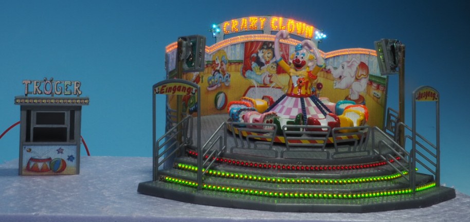

nach dem Fun Schiff wollen wir nun den Crazy Clown zum leuchten bringen. Da dieser nur eine Schrifthöhe von knapp 6mm hat, haben wir uns für LED in 0201 und 0202 entschieden. Die Schriftzug-Buchstaben wurden mit 187 LED in 0201 nachgezeichnet, die Sterne im Schriftzug haben jeweils 8 RGB in 0202 bekommen. Den ersten Prototypen haben wir schon produziert. Hier kann man erste Bilder sehen:
Crazy Clown
Auch die Rückwand befindet sich in der Entwicklung. Diese wird mit 340 LED in 0201 bestückt.
Beide Platinen werden flexibel sein und man kann sie dann von hinten an die Originalrückwand kleben.
Hier werden wie beim Fun Schiff alle LED einzeln ansteuerbar sein.

so auch wenn die Prototypen hier schon länger liegen, habe ich es erst heute geschaft mal ein ordentliches Bild vom aktuellen Stand beim Clown zu machen. Das habe ich in die Seite eingenbaut. Ich hoffe das ich auch dazu komme den Text mal zu schreiben.
Die Rückwand ist bereits komplett fertig und funktionsfähig. Das ist eine 0,3mm dünne Platine, die dadurch biegbar ist und an die Rundung des Models so angepasst werden kann.
In die Lichtmasten habe ich dann kleine Lichtplatinen eingebaut. Da sind 4 RGBs und eine weiße LED verbuaut. Die strahlen den Clown an. Das kommt auch ganz gut in dem Bild rüber.
Die Treppen habe ich dann noch mit drei RGB Lichterketten etwas beleuchtet. Als letztes wird, wir hoffen noch vor Weihnachten, der Schriftzug fertig werden.
Als nächstes wird es dann etwas "kleines" zum Riesenrad Jupiter von Faller geben...
